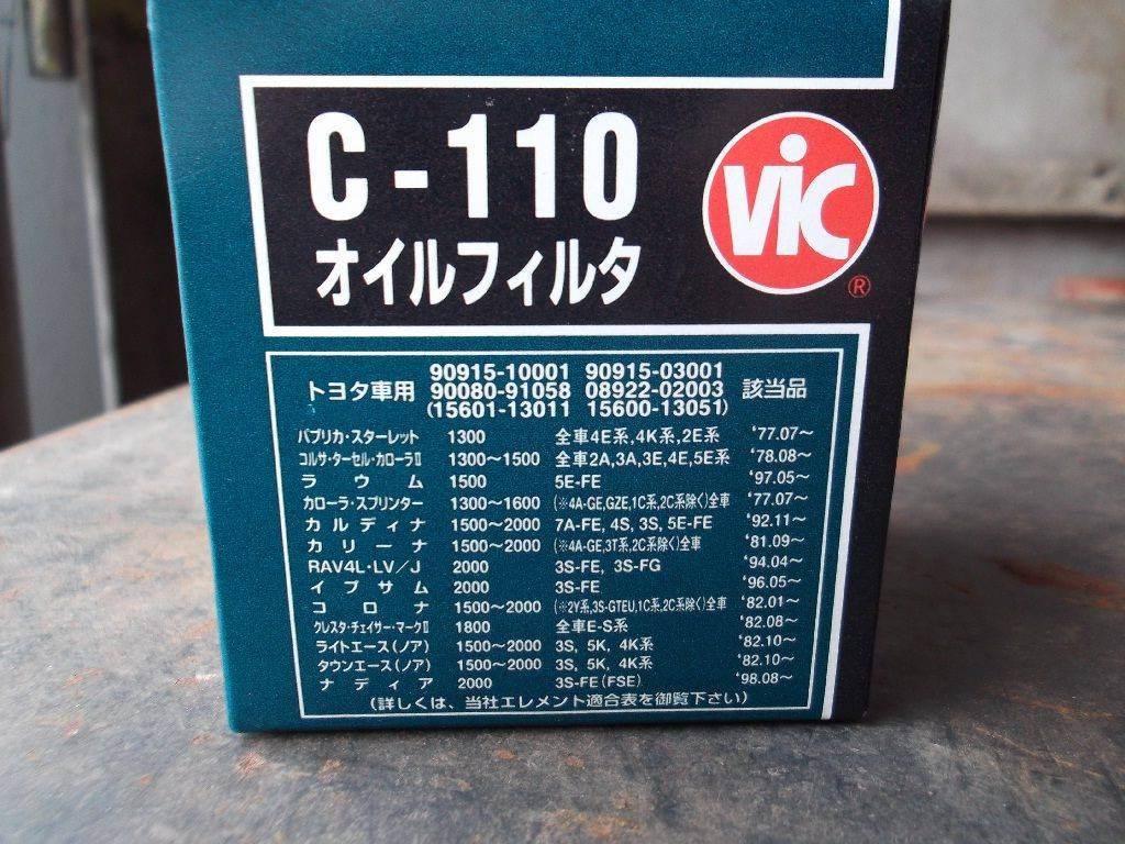

Парни, подскажите - взял сегодня вместе с маслом фильтр VIC C-110, сначала не посмотрел, только в гараже уже повертел в руках, на коробке в списке есть 3S-FE, но из машин, как я понял, только RAV4. Собственно, подойдет он на Карину или сходить поменять?

конечно подойдет. тут почти у всех такие стоят

Да меня смутило, что про рафик написано, а продавец спросил только про двигатель. Вот я и думаю, пожет он ошибся просто. Не хотелось бы, что бы в сервисе, как сольют старое, сказали, что он не подойдет :)

ну во первых 3сфе он и в африке рсфе, хоть в жигули его засунь
а во вторых - я же говорю тут весь форум их ставит, фильтры хорошие и подходят на все наши движки
и в третьих - а че это ты масло меняешь в сервисе, а не сам? делов то на 20 минут.
и в четвертых - фильтр можешь открутить и посмотреть в любое время, он же сверху стоит, новый примерить (это я так, для информации) - и узнать подойдет или нет до того как слил масло -)

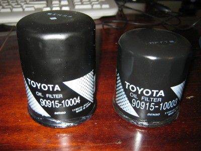

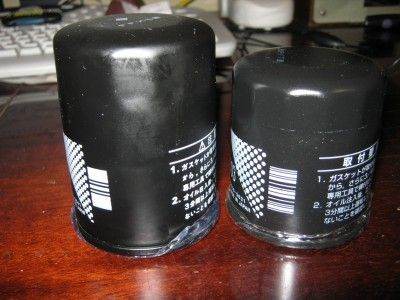

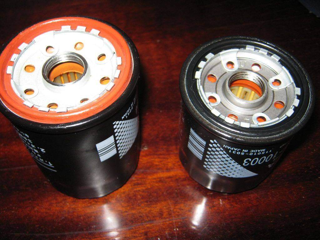

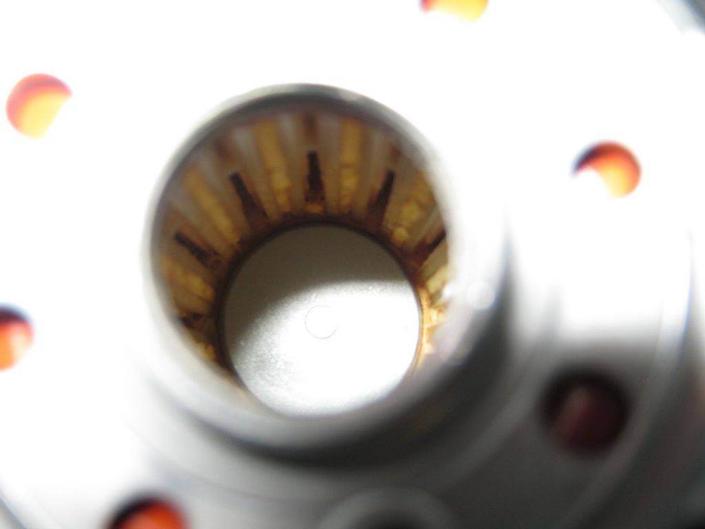

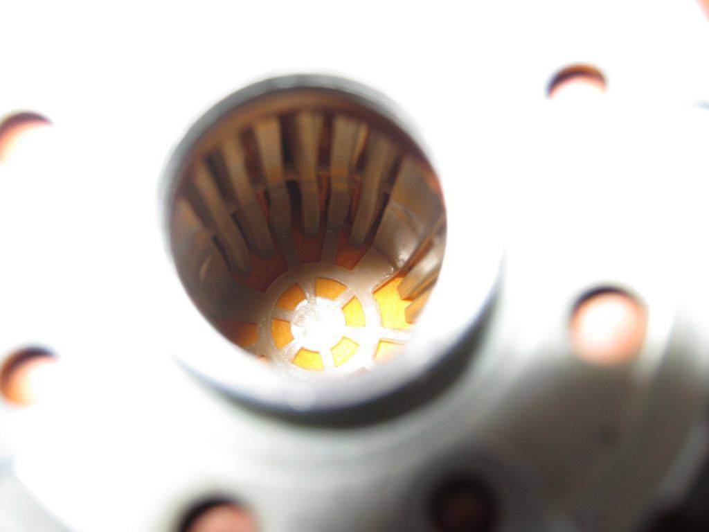

Привет, купил два фильтра по 75 грн каждый, один с доставкой 3 дня(90915-10004), второй 14 дней(90915-10003). (90915-10004) походу паленый, подуть можна в обе стороны и кажысь нет перепускного клапана, штрих код и буквы размыты, коробки обе качественные . Теперь крадутса сомнения ставить его или нет ,что скажете.
IMG_3160.JPG [ 306.9 КБ | Просмотров: 16178 ]
IMG_3161.JPG [ 309.94 КБ | Просмотров: 16178 ]
IMG_3162.JPG [ 276.01 КБ | Просмотров: 16178 ]
Комментарий к файлу: 90915-10004
IMG_3167.JPG [ 98.55 КБ | Просмотров: 16178 ]
Комментарий к файлу: 90915-10003
IMG_3168.JPG [ 99.12 КБ | Просмотров: 16178 ]

чем мех дороже ( выше) тем он лучше,
походу и то другое подойдет

То что подойдет и должен бить лучше, это я знаю. Но то что не работает обратный и нет перепускного это походу не гуд, или он (90915-10004) такой и должен быть хре..вый :D . Раньше всегда брал (90915-10003) или его аналог, а этот взял впервые.

Который 10004 не бьётся ни на 4а,ни на 7а,ни на 3с-фе.
--у меня нв 4А бьются(не ЭКЗорцИСТ)
90915-10001,90915-YZZJ1,9091510004,WIX WL7131 и куча других.
Размеры:Size: UNF 3/4''-16;
Outer Diameter [mm]: 65,5;(69) внутр 62
Valve Type: Pressure-limiting Valve;
With one anti-return valve;
Height [mm]: 71
(4A-FE)
