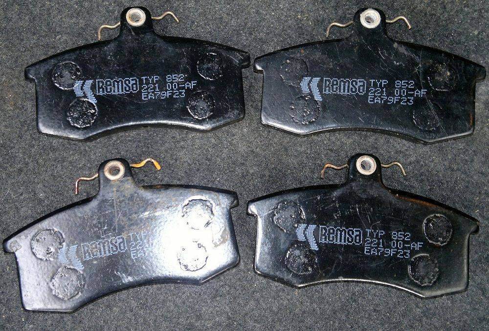

Всем привет!Гдето месяц назад парень дал новые колодки передние и говорит мол они от наших Карин,они были без упаковке так что мне не определить действительно от карины!?помогите определить!!!
Фирма:REMSA,
номера такие:TYP 852
221 00-AF
EA79F23
Просто по экзисту ничего такого не выдает :ne_vi_del:

Maldavan
Похожи на колодки для ВАЗ 08-09.

Виктор77 писал(а):
Maldavan
:D То есть на наших вообще не похожи!?

Сообщения: 1117
вот форма наших колодок
