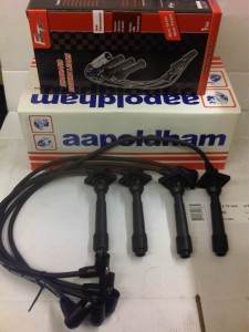

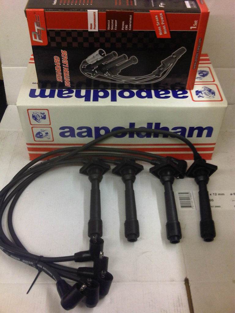

a_berger писал(а):
bastynda
мне уже не срочно, знакомый дал на время погонять комплект (крышка, провода, катушка), хочу дешево и качественно, можно долго.
Как думаешь, мне менять катушку или старую оставить? Она вроде оригинальная.
провода PROTEC (авионика, вмф,строительство) ,Англия маде . 55 $
-катушки вроде как не дифицит . Новая английская в районе 30-40 $ / бери бу здесь

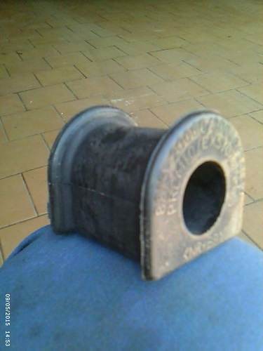

Кто , что скажет про Yamato. Пришли втулки стабилизатора переднего диаметр 19 мм.На ощупь и на вид мне понравились.

Оригинал -это понятно! Но оригинальные отходили 1 год и заскрипели. Поставил сейчас NSO меньшего диаметра, потом попробую и Yamato.А в Эмиратах , там-же только базы запчастей.Из Эмиратов мне прислали топливный фильтр ,в котором фильтрующий элемент отвалился.

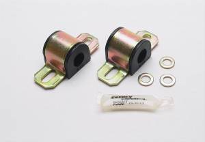

kizia227 писал(а):
Огласите всю кусачую цену на втулки передний и задний стаб-ы :shock:
bastynda писал(а):
----Втулки стаба переднего Ø 18мм,Ø 20мм.полиуретан маде USA ,комплект со скобами ,по 2 шт____________20$
+150 Руб почта
на 19 вроде есть в наличии ,но не уверен ,в гараже надо смотреть . в комплекте 2 втулки ,2 скобы ,смазка . На перед встают болт_он .
-на зад в наличии нету ,брал всего 3 комплекта ,все разобрано .
--диаметры-любые (под заказ возможно взять с распродажи ,иногда у них скидка бывает до 30 % )
-цвета-черный,красный ,желтый ,синий .
выглядят как на снимке

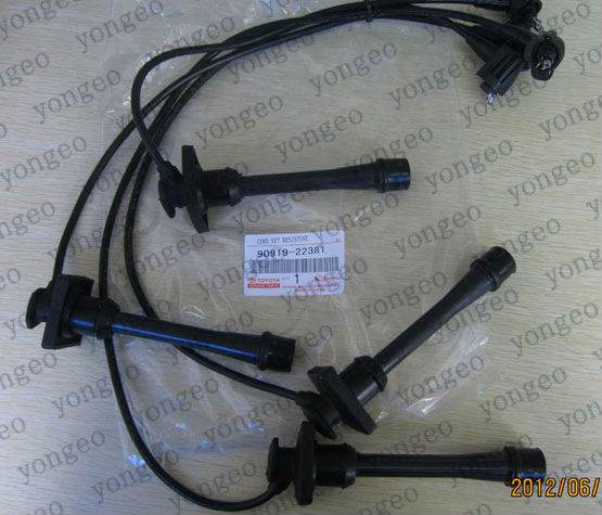

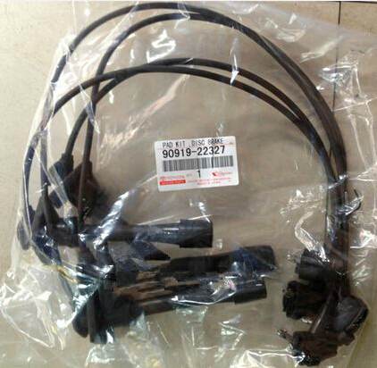

Саня уфимский писал(а):
центрального провода нет, фишка "папа", которая входит в трамблер
Судя по описанию, на мои похожи, номер оригинала у меня тот же что тебе продаваны сказали:
90919-22327, судя по фото 90919-22381 то же самое, но лучше не рисковать, вот нарыл:
22327.jpg [ 221.01 КБ | Просмотров: 15203 ]
22381.jpg [ 55.32 КБ | Просмотров: 15203 ]
