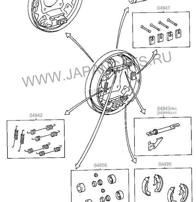

Vitek
Мы точно об одном и том же?
2015-09-11 01-09-46 Автозапчасти Toyota - электронный каталог запчастей - Mozilla Firefox.png
2015-09-11 01-09-46 Автозапчасти Toyota - электронный каталог запчастей - Mozilla Firefox.png [ 180.19 КБ | Просмотров: 30426 ]
 Заголовок сообщения: Re: Бокс №408
СообщениеДобавлено: Пт сен 11, 2015 2:27 am
Да.

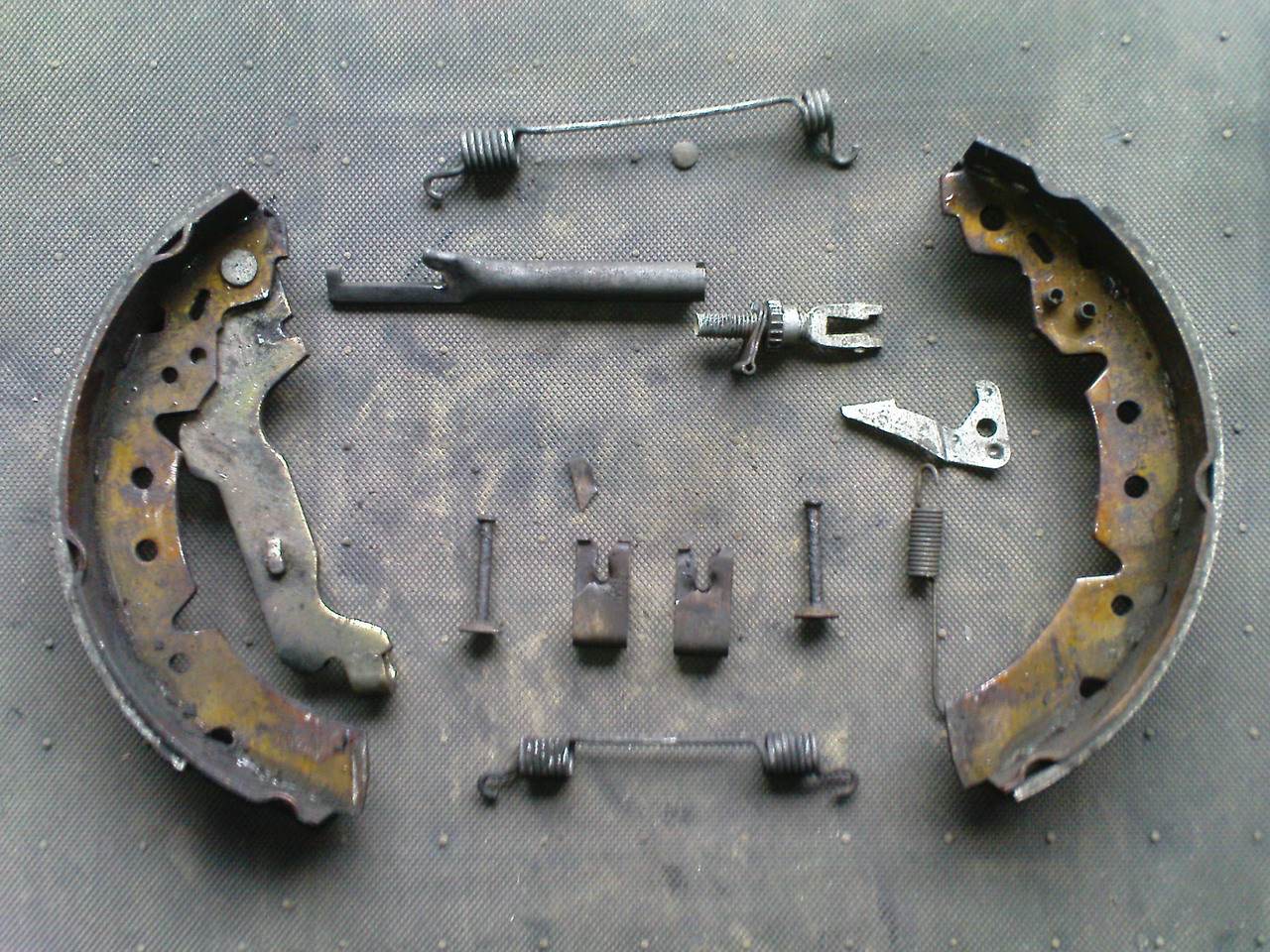

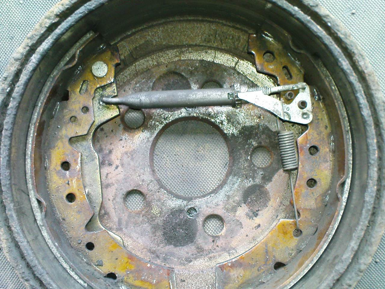

DSC00879_1.jpg [ 468.62 КБ | Просмотров: 30422 ]
DSC00883_1.jpg [ 468.22 КБ | Просмотров: 30422 ]
