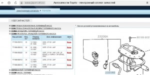

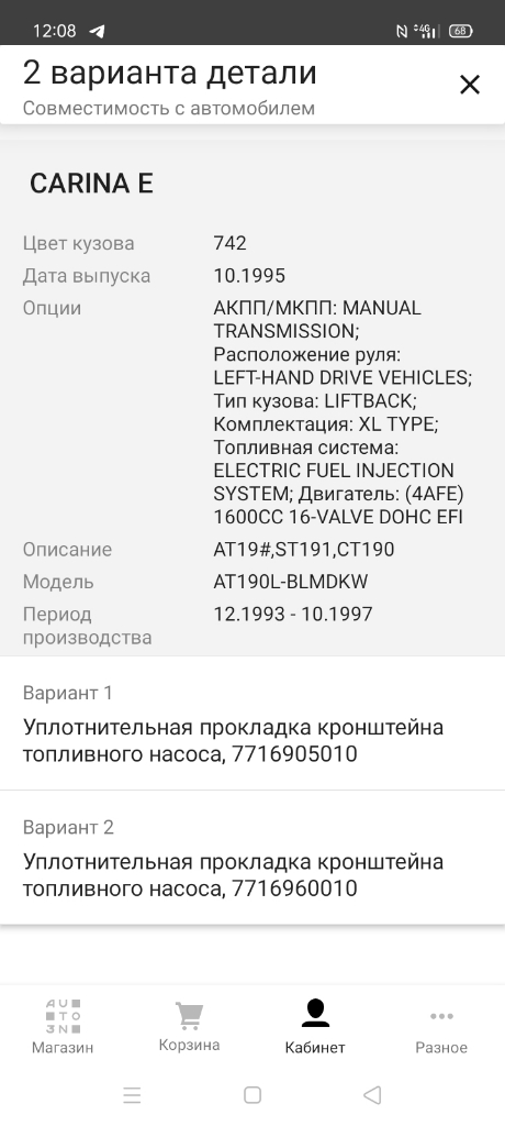

Привет. Мне два варианта выдаёт.
Добавлено спустя 2 минуты 14 секунд:
Но при открытии вариантов , выдаёт на оба первый номер.
Screenshot_2024-04-12-12-08-08-39_51789760601e3fa9efae10bcd653e03a_460x1024.jpg [ 122.9 КБ | Просмотров: 13743 ]

Приложение Auto3N . По вину в гараж добавил машину и в ориг каталоге прям схемы есть с номерами деталей , жмешь на номер и выдает пар номер ориг детали.

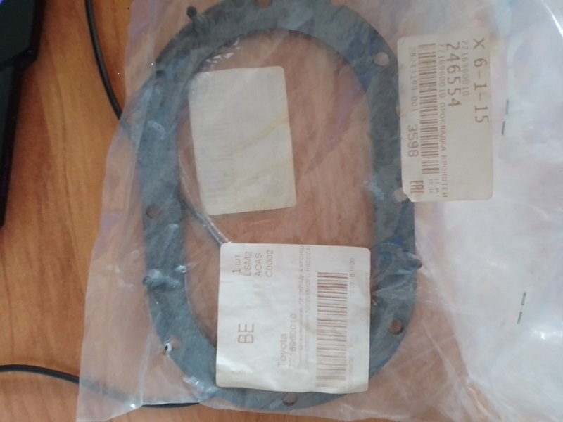

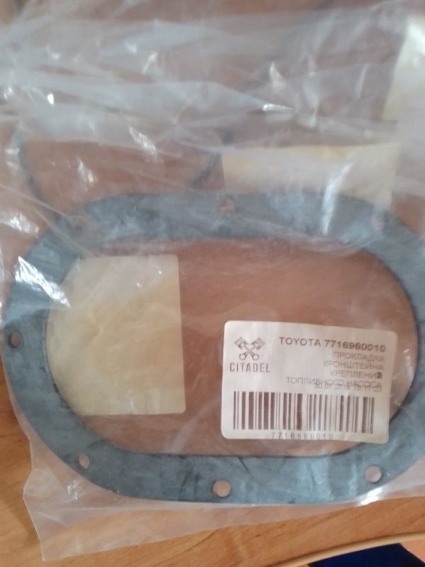

Покупал как-то такую прокладку[attachm
Прокладка 1.jpg [ 94.68 КБ | Просмотров: 13676 ]
Прокладка 2.jpg [ 93.02 КБ | Просмотров: 13679 ]

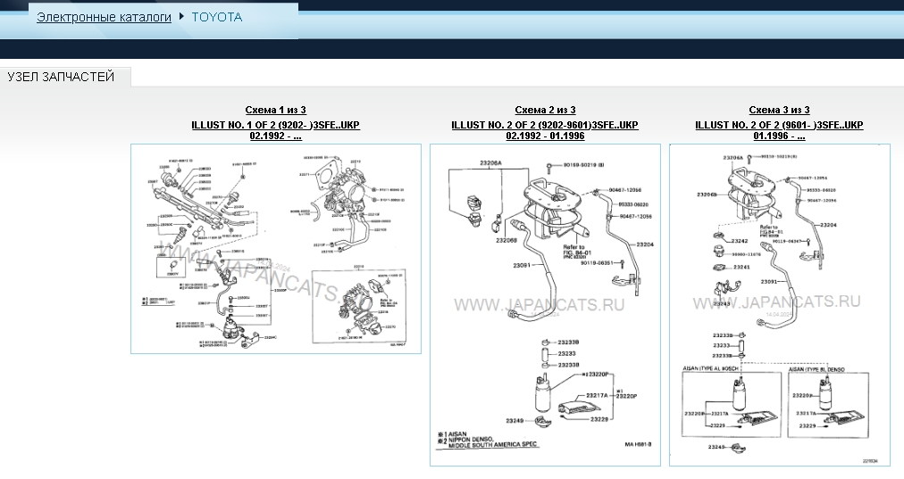

Вот например поди и разберись где тут разница, и какая ? :du_ma_et:
Добавлено спустя 6 минут 53 секунды:
Пердольщик
Вроде вот эти:
https://www.exist.ru/Price/?pid=4690165 ... Cat=Toyota
