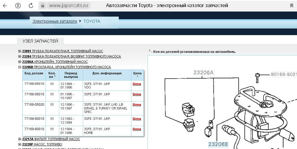

Крышка бензонасоса, которая на сам бак непосредственно крепится и закручивается на несколько болтов начала пропускать бенз на полном баке и запах на неполном. Нужна резинка. Не могу понять как её искать. Прокладка, уплотнитель или что? или крышка эта нужна в сборе или как? В яндексе находит разные резинки по запросу, но на сайте запчастей не знаю как найти на нашу машину.

Привет. Мне два варианта выдаёт.
Добавлено спустя 2 минуты 14 секунд:
Но при открытии вариантов , выдаёт на оба первый номер.
Screenshot_2024-04-12-12-08-08-39_51789760601e3fa9efae10bcd653e03a_460x1024.jpg [ 122.9 КБ | Просмотров: 13623 ]

Приложение Auto3N . По вину в гараж добавил машину и в ориг каталоге прям схемы есть с номерами деталей , жмешь на номер и выдает пар номер ориг детали.

По каталогу на 3S идёт другая, может есть какое-то различие...
Ну по вину пусть посмотрит) я что по своему посмотрел, то и скинул))) но как-то странно, что под разные двигателя разные баки :du_ma_et:

Ну наверное баки одинаковые, как и прокладка надеюсь. Просто когда начинаешь смотреть по каталогу задумываешься, а точно подойдёт? :du_ma_et:
Вот например поди и разберись где тут разница, и какая ? :du_ma_et:
Добавлено спустя 6 минут 53 секунды:
Пердольщик
Вроде вот эти:
https://www.exist.ru/Price/?pid=4690165 ... Cat=Toyota
Скриншот 14-04-2024 013800.jpg [ 247.4 КБ | Просмотров: 13526 ]
Скриншот 14-04-2024 014633.jpg [ 193.01 КБ | Просмотров: 13526 ]
СообщениеДобавлено: Вс апр 14, 2024 8:24 am
Сообщения: 313
Azamat_630 писал(а):
Вот например пойди и разберись где тут разница, и какая ? a
Ну два из трёх Тобой представленных бьётся и у меня. При выборе хоть одной, хоть другой выдаёт к покупке резинку под номером 1. Так что хз как в третьем варианте, скорее всего тоже самое. Номера меняли возможно из-за годов выпуска , или сборки... Хз :du_ma_et:
