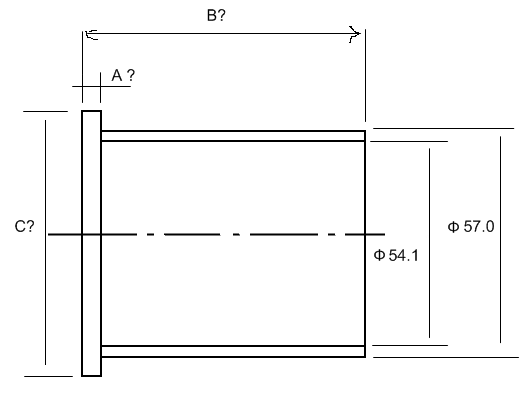

Снова всем привет.
Артём, я не токарь) но сделать могу, причём довольно быстро и качественно. Если есть желание серьёзно этим заняться - флаг в руки.
Вот эскиз набросал, непонятно что с размерами самой оси - 57.0 или всё-таки 57,1? А то на десятку больше - и хрен вставишь, шкурочкой придётся доводить. В минус десятка роли особой не играет на таких даметрах. Аналогично с кариновским размером - он 54,1?
Материал будет Д16, с анодом.
Уважаемые Beso и общественность, кому нужен девайс, просьба прокомментировать эскиз.
втулка - VW-CARINA E.gif [4.71 КБ]
Carina E, 4A-FE (не LB), МКПП, чёрная, седан, 1994, Великобритания.
СообщениеДобавлено: Ср апр 28, 2010 6:13 pm
B - миллиметров 16-18.
Вместо закраины делать конусный переход угол 45, высота A миллиметра 3, стало быть С получится 63,1 (потому как внешний делать 57,1 - не будет вываливаться, особенно ежели пластик).
