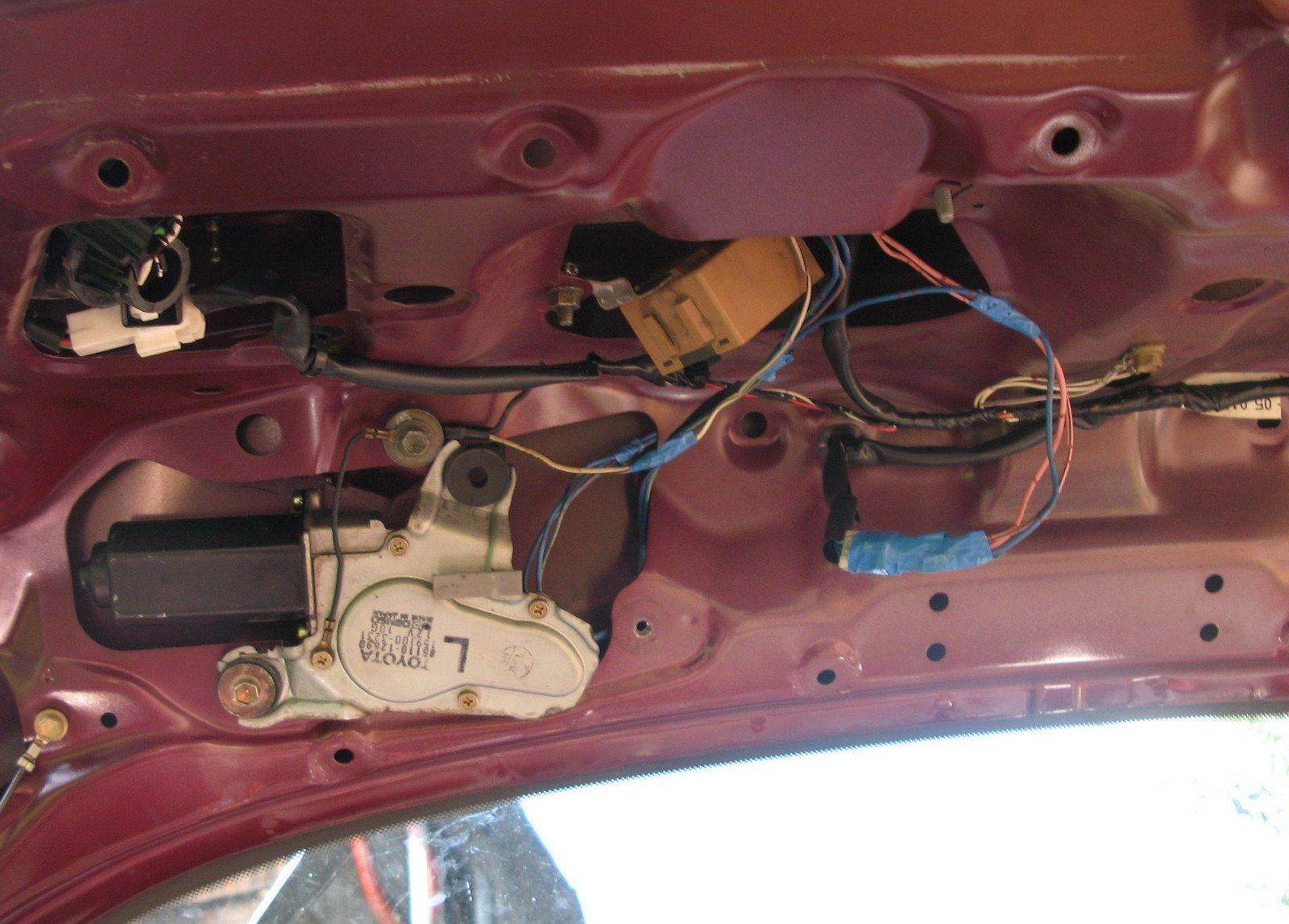

отчёт первый
1.спилил болгаркой одно крепление дворника(мешало пластику одеться),
2.разобрался в проводке,убрал провода от обогрева заднего стекла, там всё вместе было, не то что на карине)))
и ещё главное провода от рэле правильно вставить а то задымиться сразу))
3.прикрутил на 1 болт, жестко держит.
+ дворник работает так же как и раньше
-не подложил под выпирающую часть паралона бывает вибрирует об пластик при высоких оборотах

а дворник пашет?
мож моторчик смазать надо?
может щётки развалились как у меня на оригинальном?
или ещё... пластиковая заглушка, которая у моторчика вывалилась и заклинила- так умер мой, а на короновском корпус весь железный :D

у меня такая же беда. Дворник работает, но моторчик гудит очень сильно. Его чем смазать вообще можно? И как он разбирается? Корпус железный, сидит все очень плотно, я побоялся его ковырять.

два винта держат его... когда я разобрал кариновский, там всё было в графине, щётки от клина развалились, а в новом от короны, щётки большие, смазка типа саледола что то жёлтое и светлое, работает как часы правда рэле громче срабатывает.....
а про корпус весь железный или цвета алюминия и в конце пластмассовая заглушка?

должна быть чёрная, вот из за неё у меня помер мой мотор, а скрип я думаю из за того что почистить и смазать надо
