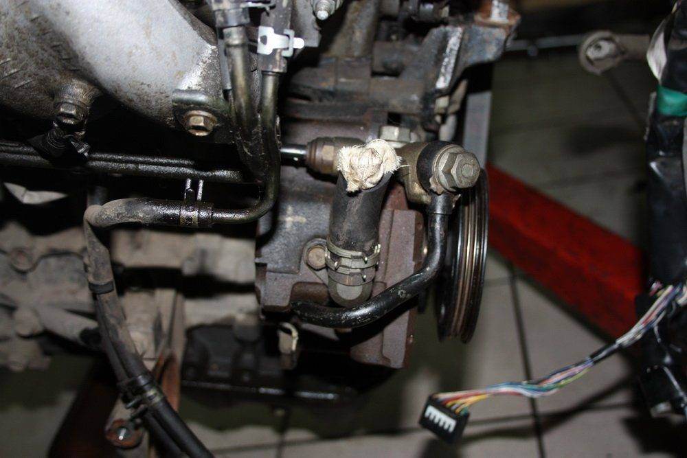

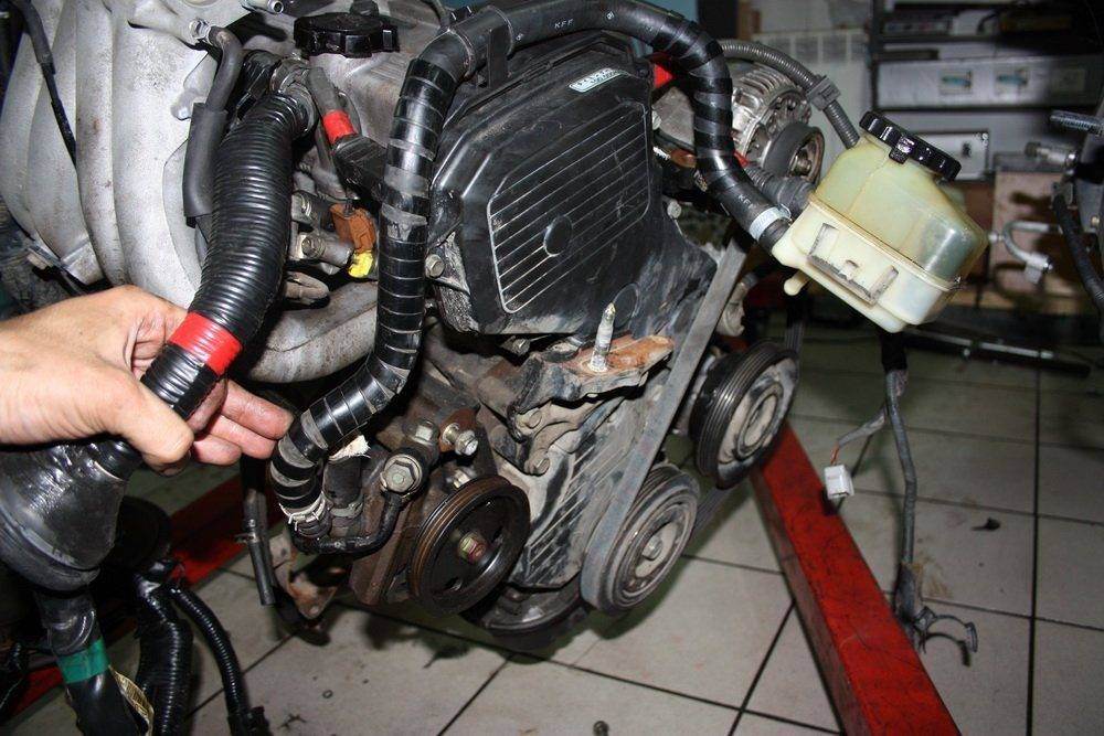

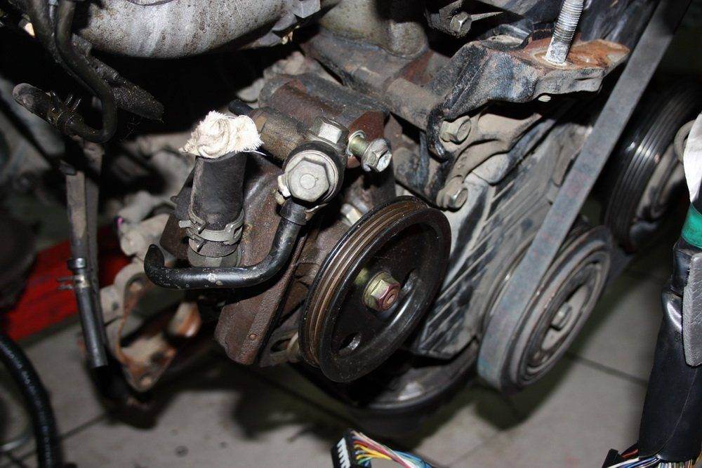

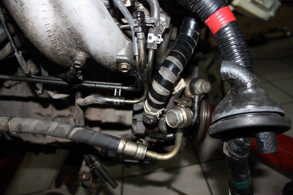

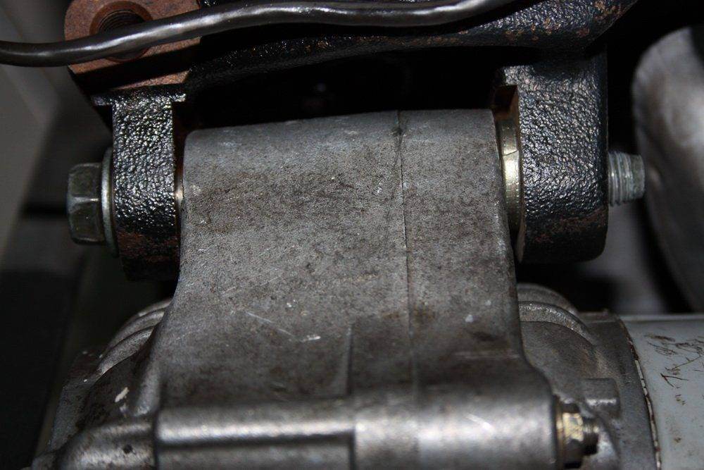

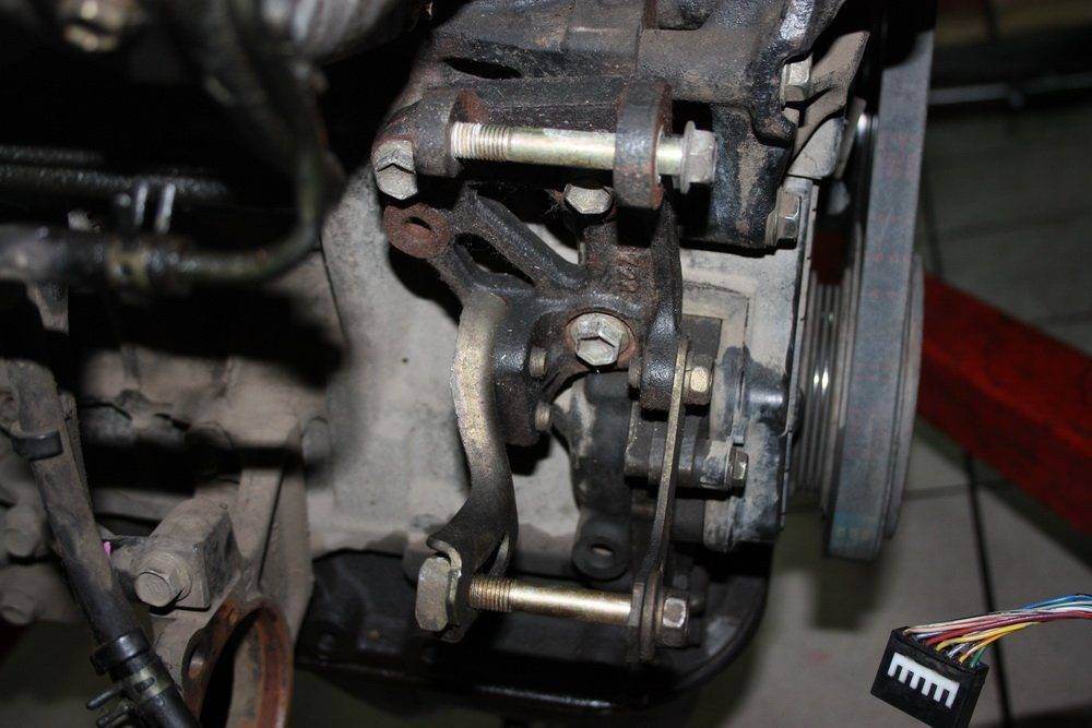

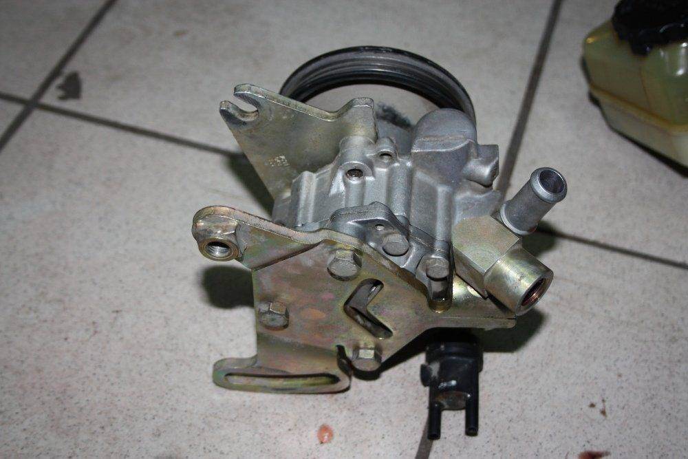

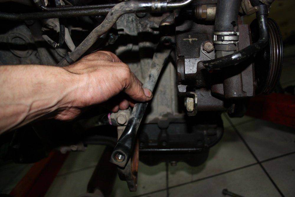

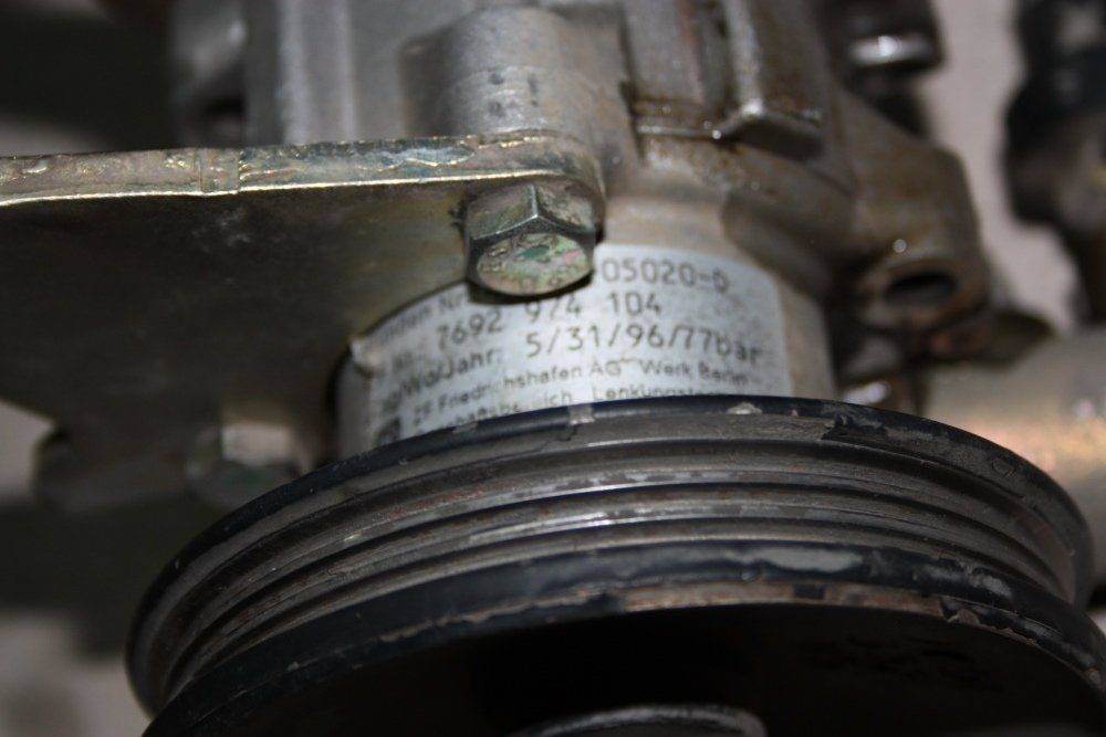

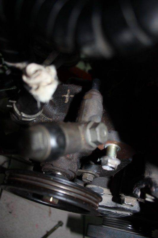

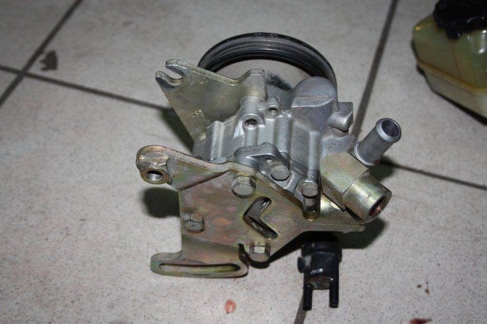

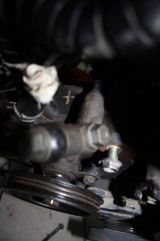

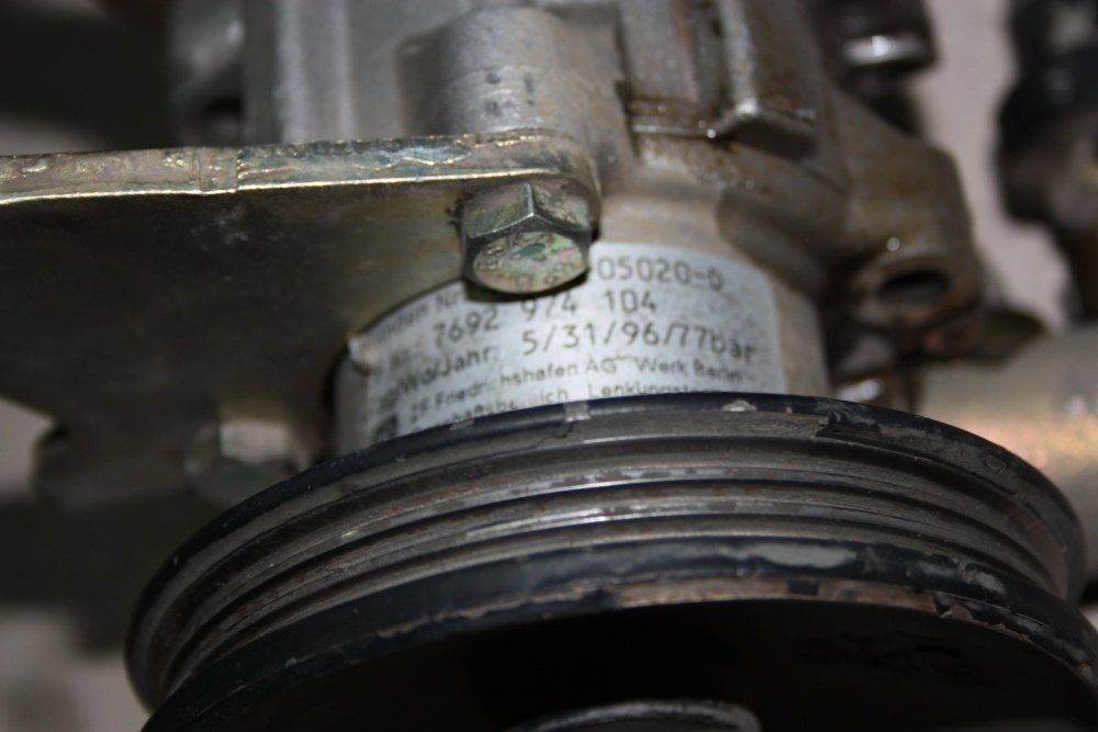

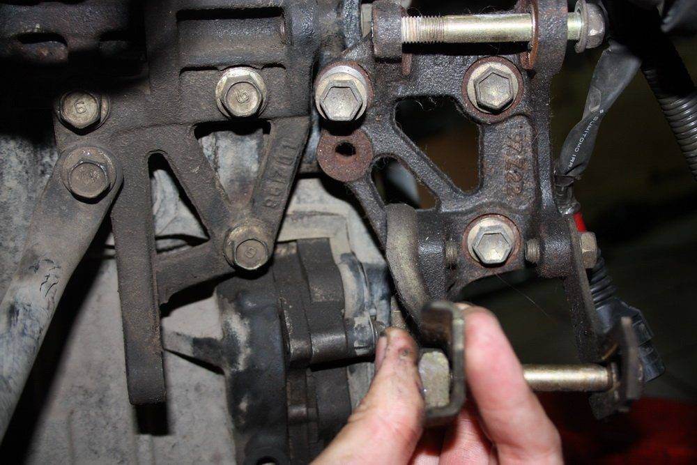

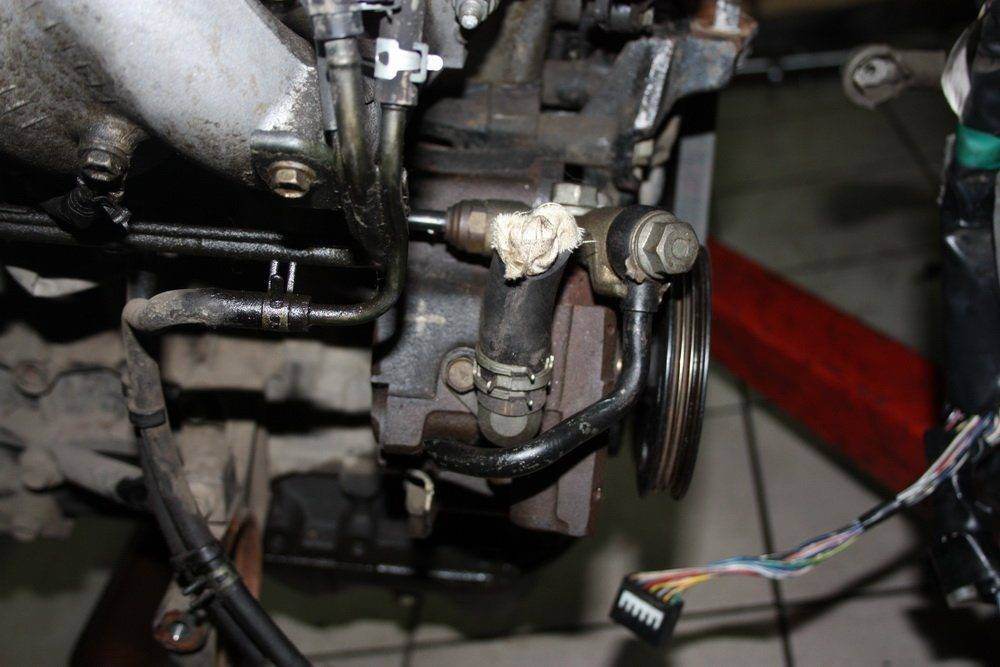

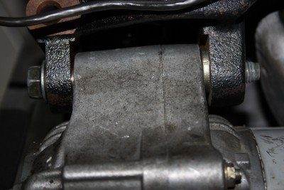

Хотелось бы поделиться информацией может быть кому пригодится.
Снимал двигатель на продажу со своей машины 3s-fe с насосом гур английским, и был под рукой насос гур с 3s-ge beams vvt-i toyota celica 99г. решил померить и вот что из этого вышло:
IMG_6872.jpg [ 174.99 КБ | Просмотров: 15515 ]
Комментарий к файлу: Насос ГУР с англичанки
IMG_6873.JPG [ 205.92 КБ | Просмотров: 15515 ]

СообщениеДобавлено: Ср июл 20, 2011 7:49 am

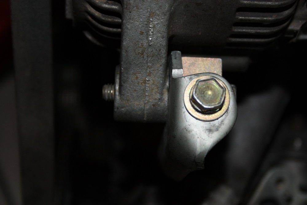

Остаются два нюанса: У наших машин клапан повышения числа оборотов механический (управляет вакумом), а на целике стоит датчик который подключен к компу и тот сам повышает обороты, его можно поменять на наш механический т.к. резьба и диаметр одинаковые, второй нюанс шланг высокого давления немного развёрнут ноэто тоже решаемо. Так как запчастей на наши каринки с каждым днём становится меньше, то думаю данная тема будет актуальна и поможет адаптировать авто под современные комплектующие.
Добавлено спустя 4 минуты 49 секунд:
СергейS писал(а):
Faranos писал(а):
Ой неторопысь, яж фотки вставляю
а не проще было написать, что, подходит/не подходит/подходит с переделками (и фотки переделок)? :wink:
Для нетерпеливых :D
Гур встаёт нормально со своим креплением, два нюанса описаных выше являются переделкой.
Добавлено спустя 11 минут 11 секунд:

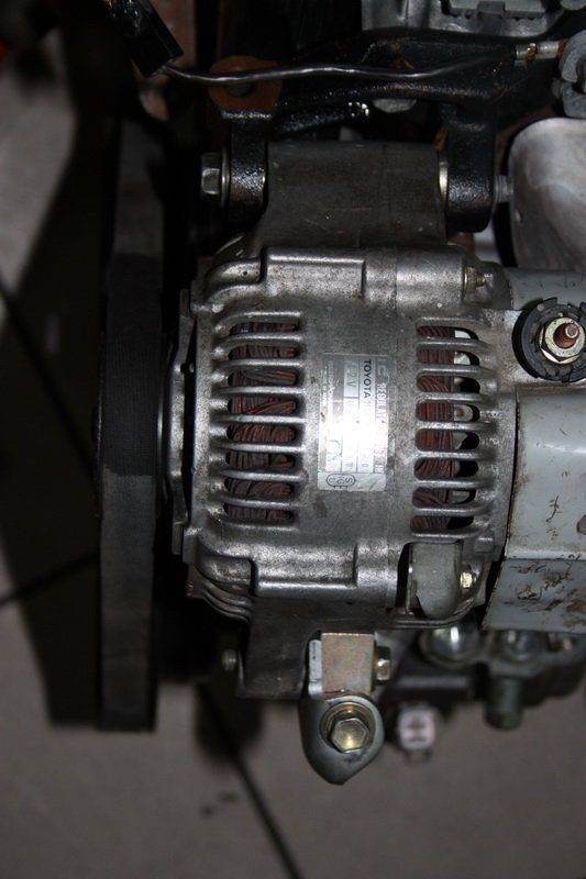

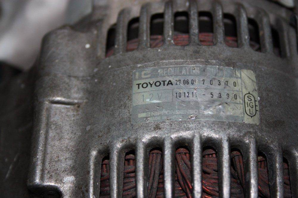

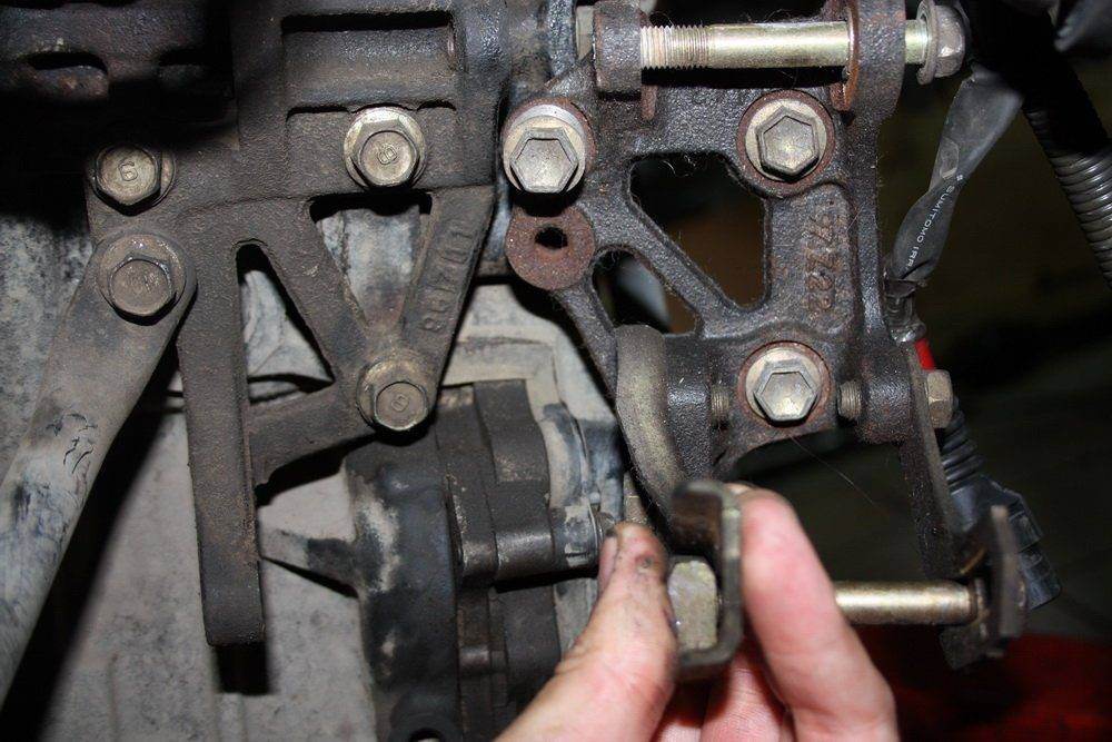

Продолж, Генератор.

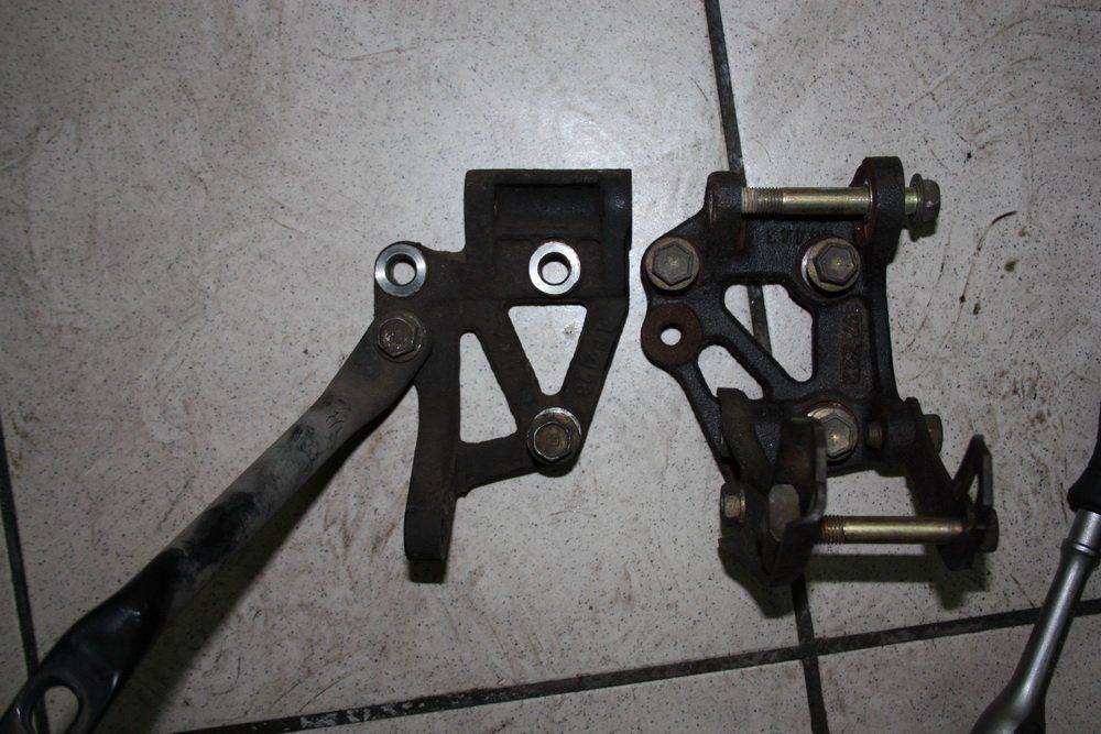

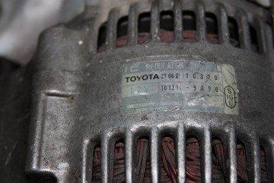

У многих возникают проблемы с генератором и под рукой неоказывается нужного, мной был установлен генератор с Тойоты Марк2 GX90 на двигатель 3S(в место DENSO), который служет людям посей день без нариканий, номер генератора на фото. Для установки потребуется только шайба толщиной 2,5-3мм всё остальное эдентично.

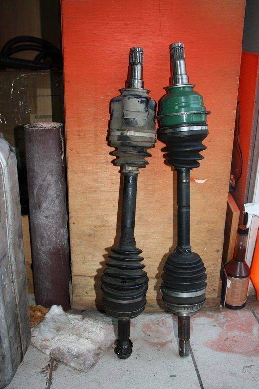

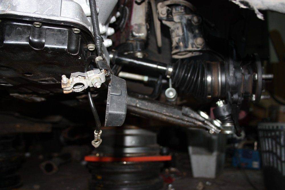

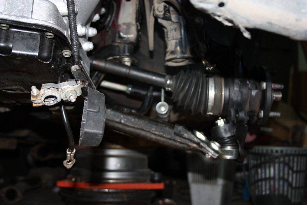

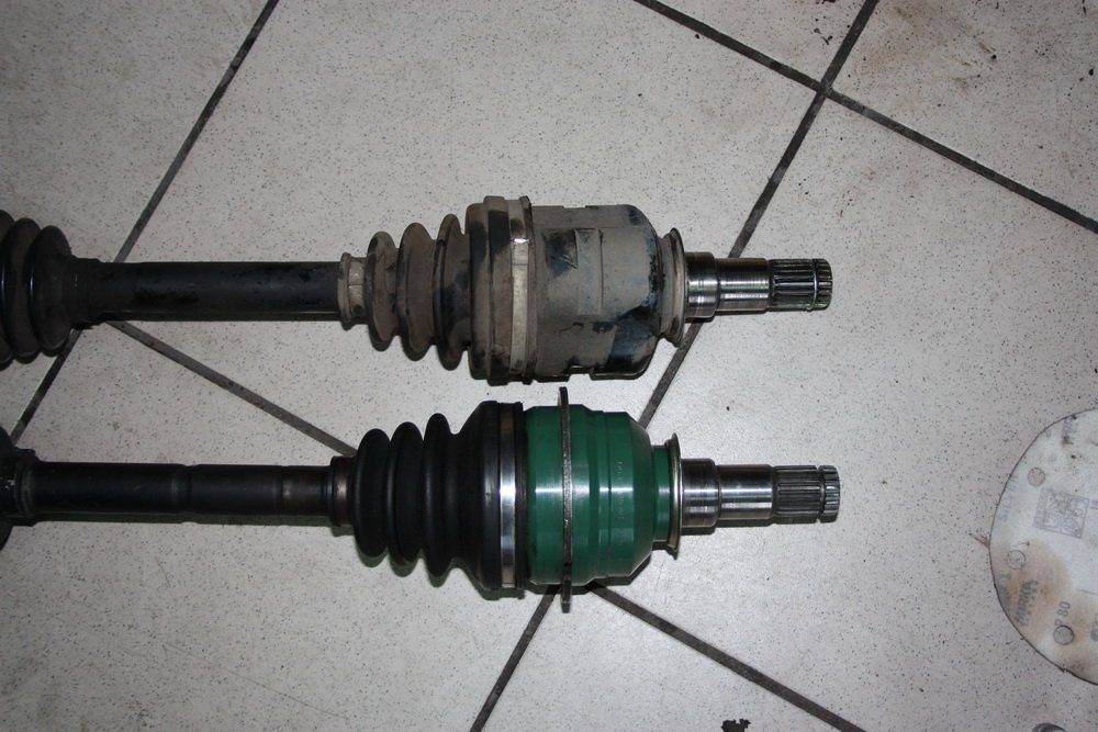

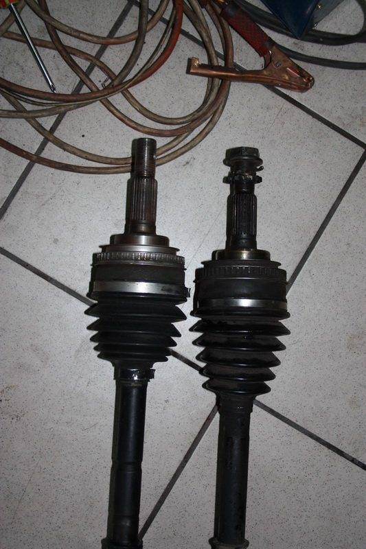

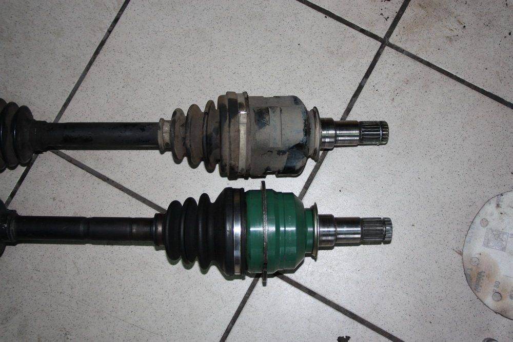

Продолжу,Привода.

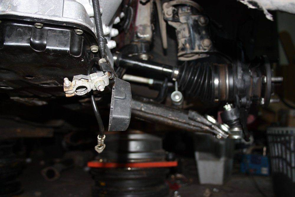

Привода на карину-е МКПП S54, подходят с Калдины 3s-ge beams vvt-i АКПП А241, но найти их не легко поэтому во владивостоке в место них ставят с калдины переднеприводной 3S-FE АКПП A241, а значит они встают на S54 проверено. На фото привод карины-е и калдины Гт.
Добавлено спустя 26 минут 30 секунд:
IMG_6894.JPG [ 170.32 КБ | Просмотров: 15515 ]

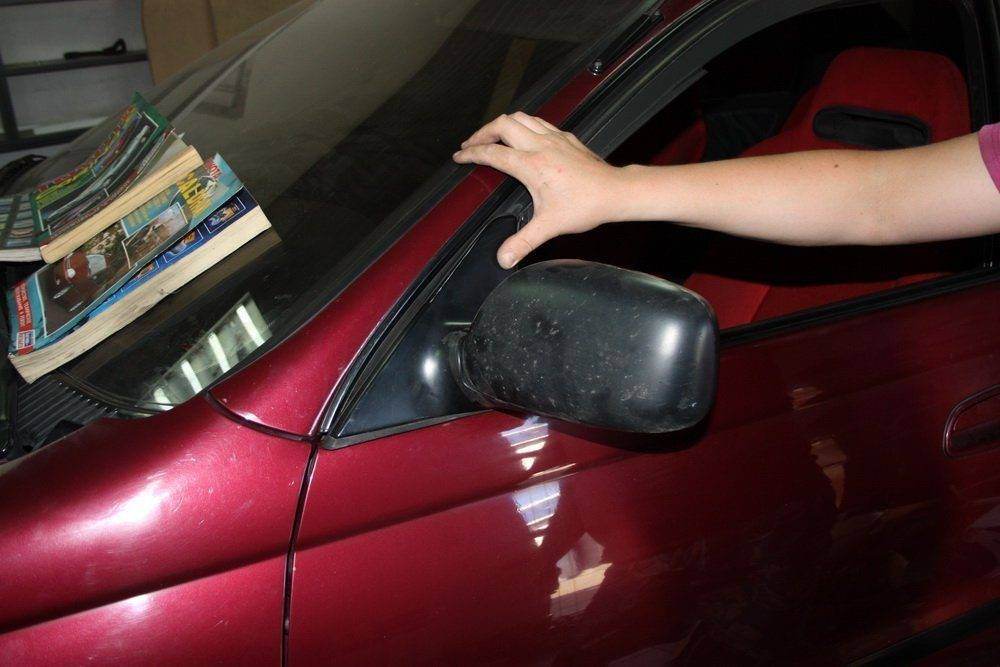

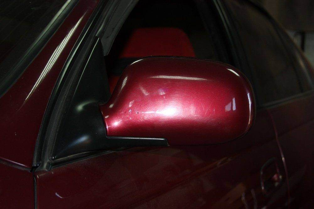

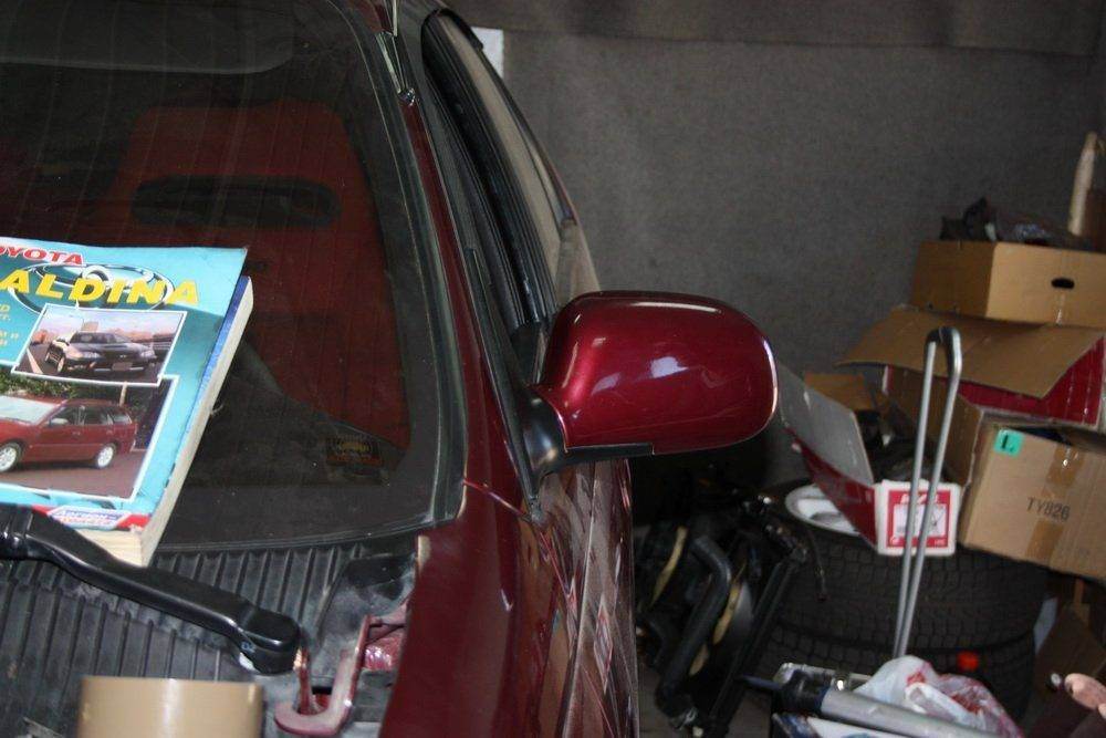

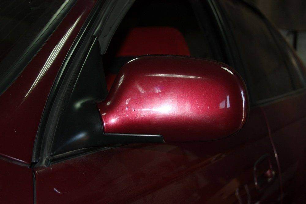

Продолжаю, Зеркала.
Можно установить зеркала от Авенсиса который выпускался после карины.
Отверстия под болты совпадают единственная доработка с уголком, его нужно подрезать.
IMG_7191.JPG [ 201.43 КБ | Просмотров: 15536 ]
IMG_7186.JPG [ 189.16 КБ | Просмотров: 15526 ]
IMG_7183.JPG [ 187.39 КБ | Просмотров: 15520 ]
IMG_7182.JPG [ 138.44 КБ | Просмотров: 15519 ]

класно получилось, как Стерео фотоаппарат :lol:
Эт кто на фото, в семейниках стоит??? :D
t_img_7191_377.jpg [ 30.17 КБ | Просмотров: 15527 ]
t_img_7186_297.jpg [ 25.37 КБ | Просмотров: 15515 ]
СообщениеДобавлено: Ср июл 20, 2011 10:25 am
Сосед по офису, тонировщик в рабочей форме :D Жара была 34градуса.

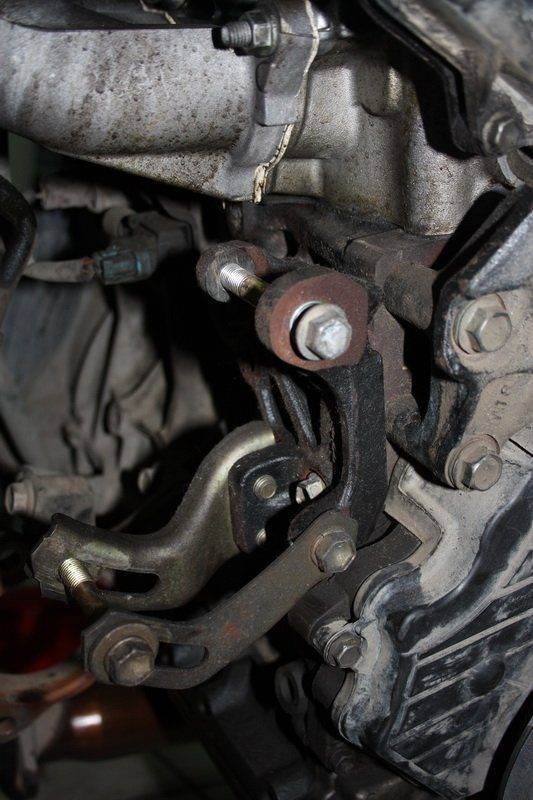

Завсегдатаи форума знают, например, что шайбы клапанов, например, подходят от китайцев, но вот для поиска конкретного кода для заказа приходится полопатить форум изрядно.

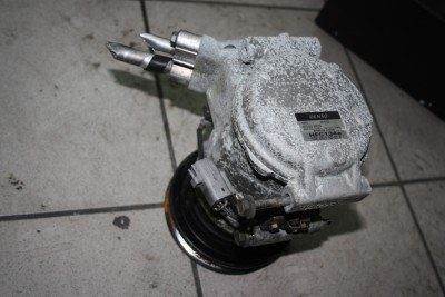

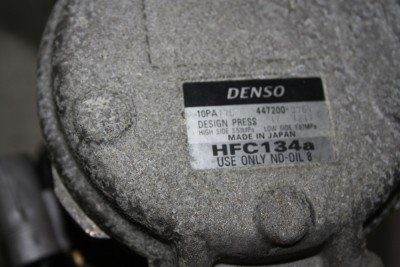

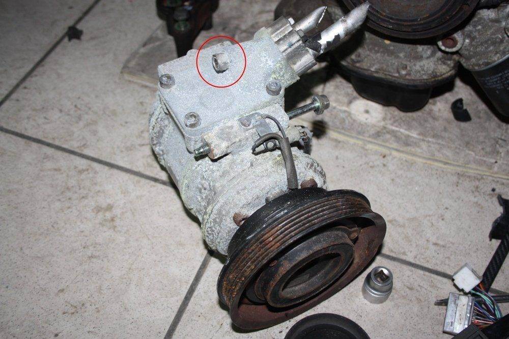

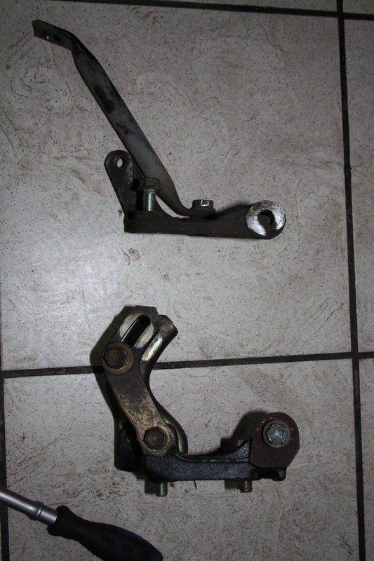

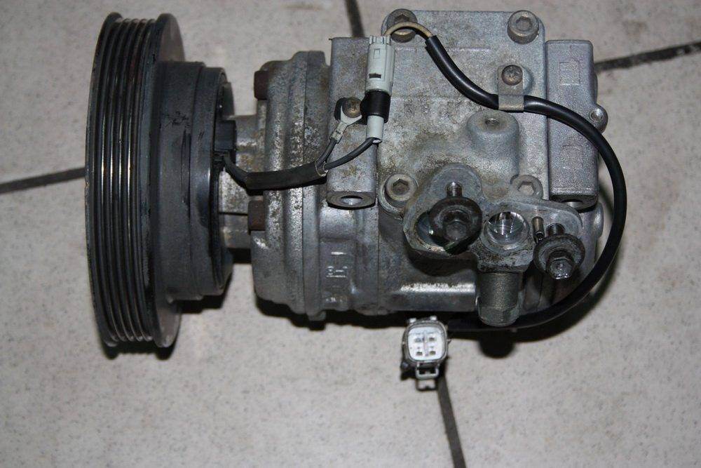

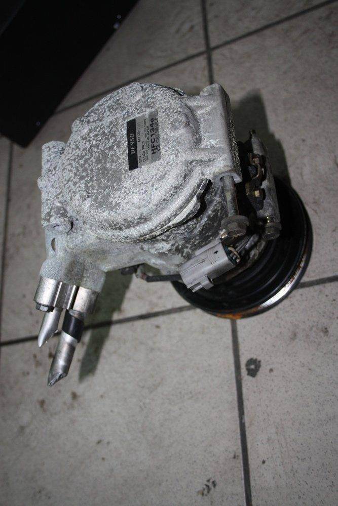

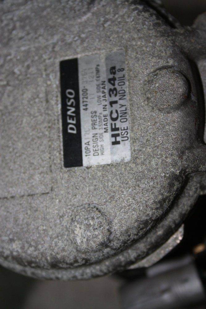

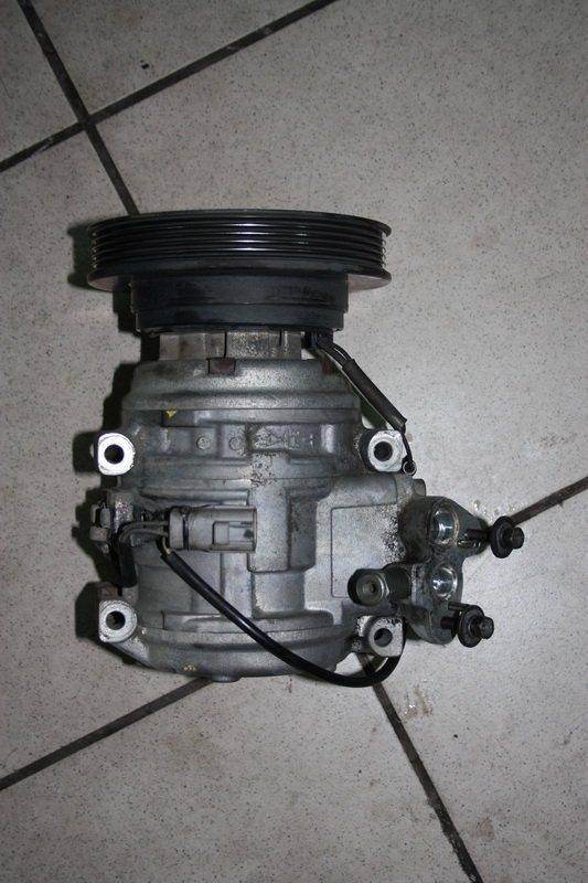

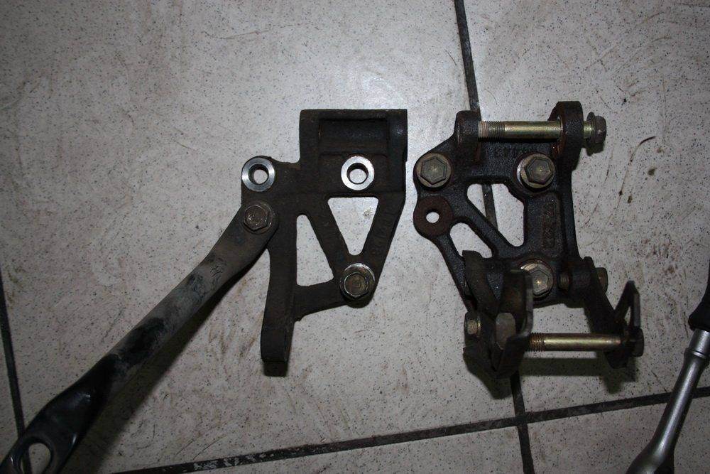

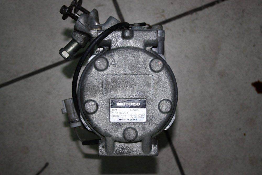

Продолжу, компресор кондея 3S.
Компрессоры кондея 3S бывают разные отличаются размером шкива, и флянцами, мной был проверен на совместимость и установлен компрессор с мотора 3s-ge beams celica на 3s-fe карина-е и наоборот разница окозалась только в расположении сапуна на верхней крышки насоса т.е. разница в верхних крышках но это никак немешает.
Компрессор Celica 447200-3764
карина-е 447200-0876
Добавлено спустя 6 минут 35 секунд:
IMG_6908.JPG [ 205.37 КБ | Просмотров: 15516 ]
IMG_6906.JPG [ 189.76 КБ | Просмотров: 15514 ]
IMG_6905.JPG [ 166.75 КБ | Просмотров: 15514 ]
Комментарий к файлу: ГЕ мотор
IMG_5045.JPG [ 272.23 КБ | Просмотров: 15514 ]
IMG_5050.JPG [ 235.05 КБ | Просмотров: 15514 ]
IMG_5051.JPG [ 220.92 КБ | Просмотров: 15514 ]

Продолжу,Привода.
менял недавно гранату внешнюю правую, так оказалось, что у меня привод в сборе стоит от камри - висты 94-96 гг (ТО-27 вместо ТО-10)
Модель CARINA E(UKP) AT19#,ST191,CT190
Двигатель 4AFE 1600CC 16-VALVE, не LB
Дата выпуска 1997.06
Код модели AT190L-BEMDKW
Код цвета кузова 742 (темно-зеленый)
Комплектация XL TYPE
Кузов SEDAN

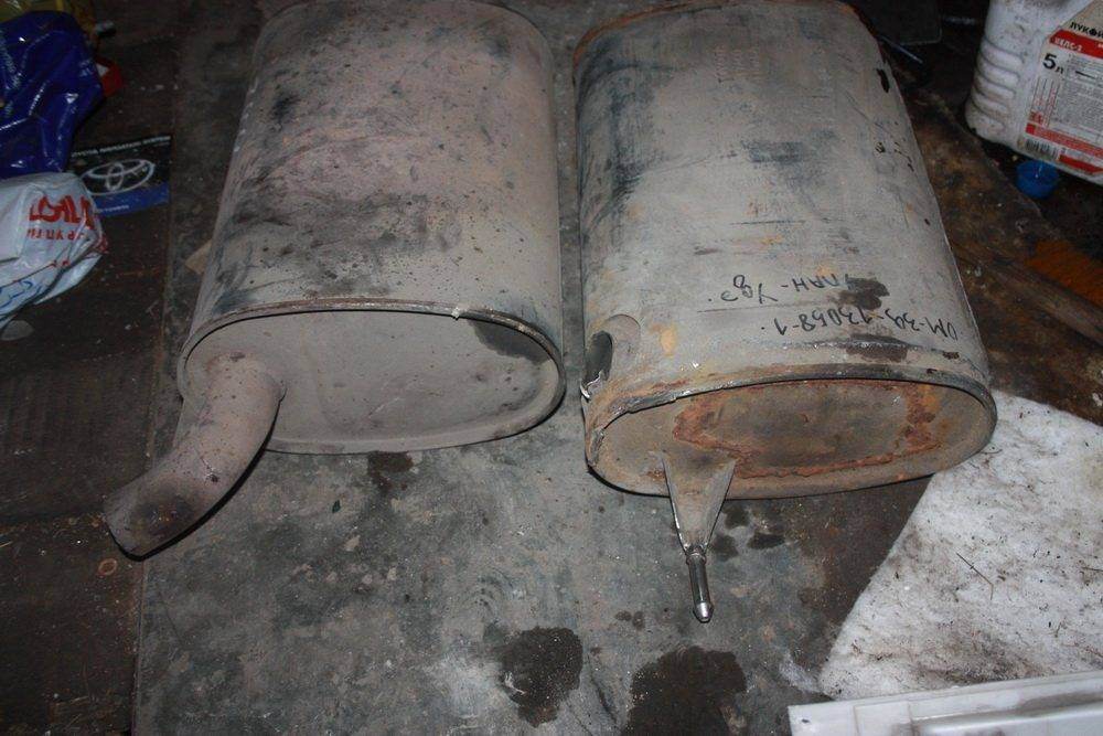

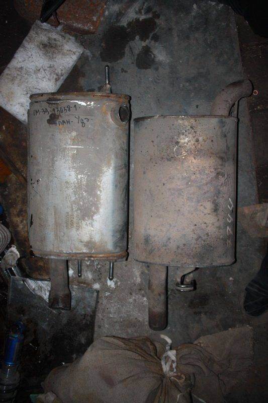

СообщениеДобавлено: Сб окт 22, 2011 8:13 pm

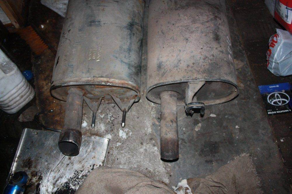

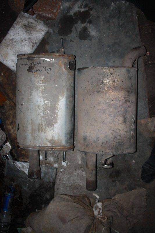

Глушитель от Toyota Aristo 3l twinturbo можно установить с небольшими переделками, так как Aristo имеет две банки, то можно приспособить и левую и правую. Ссылка на фото правой аристовской банки установленной на карине е: viewtopic.php?f=33&t=11886
На фото ниже аристовская L банка и банка с Carina E Gti
Gti cлева Aristo справа
IMG_9230.JPG [ 146.98 КБ | Просмотров: 14939 ]
Комментарий к файлу: СЛЕВА ARISTO
IMG_9232.JPG [ 234.72 КБ | Просмотров: 14939 ]
IMG_9231.JPG [ 240.84 КБ | Просмотров: 14939 ]
