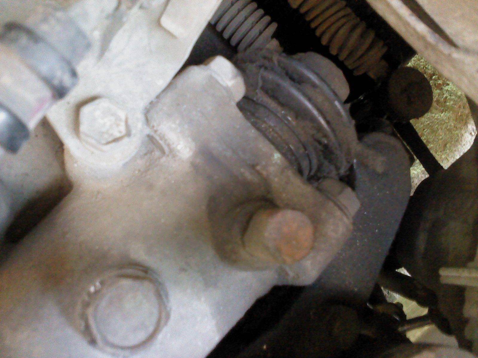

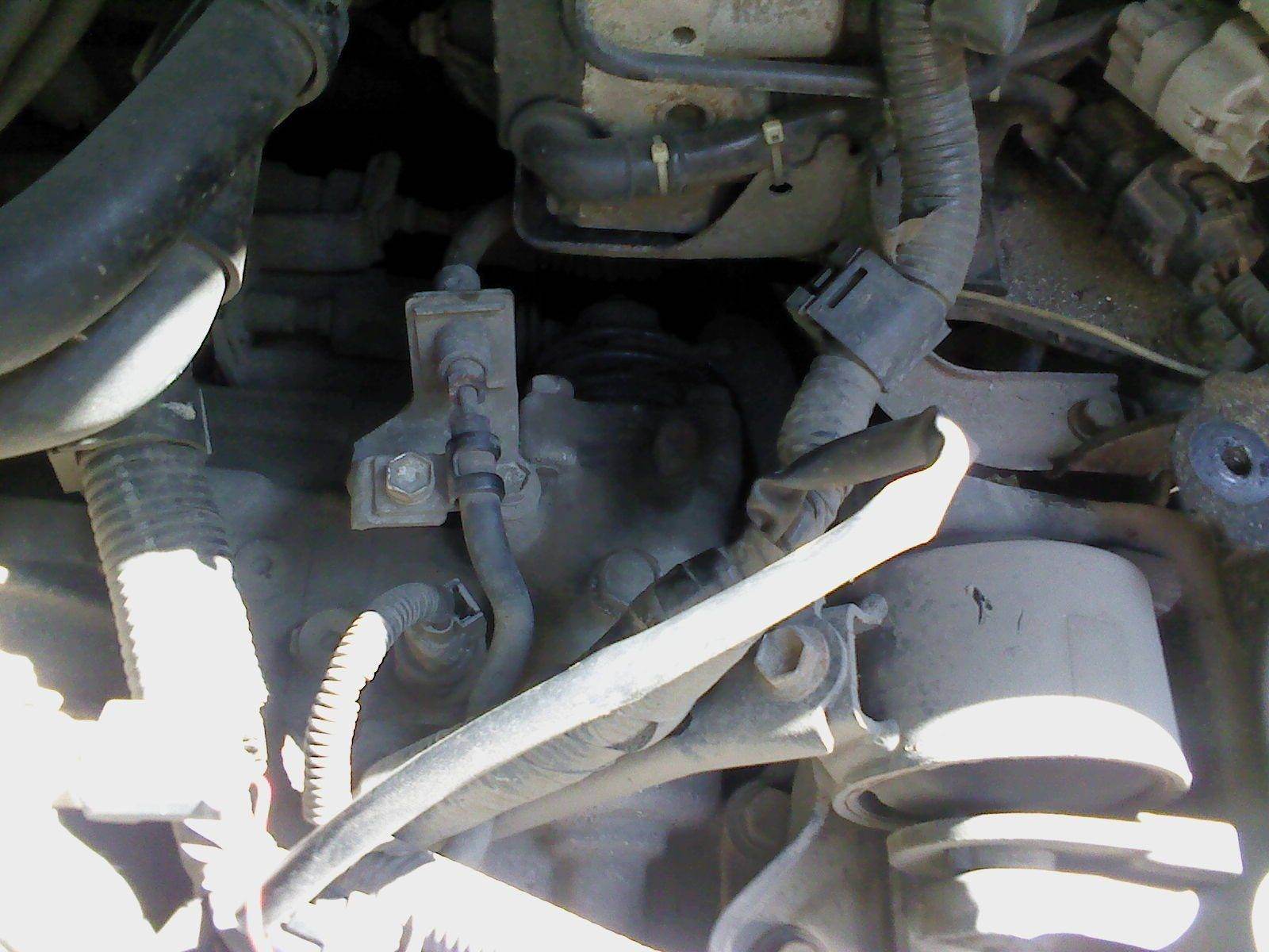

вот эта штука :)

СообщениеДобавлено: Пн июл 11, 2011 10:14 pm
Mr_Nuke писал(а):
штука
Хехе. Эта штука - механизм выбора и переключения передач. %-)
Там есть вал с рычагом, на нём собран целый бутерброд из кулачков и ограничителей. Под гофрированным пыльником есть и сальник. Но меняется он только после извлечения вала, а для этого надо с него весь этот "бутерброд" демонтировать, вынув всю конструкцию в сборе из корпуса КПП.
А вот сверху на нём колпачок (пимпочка) - это и есть сапун, для вентиляции картера КПП. Словом, отсюда могло выплеснуться только трансмисионное масло, ничего иного.

СообщениеДобавлено: Вт июл 12, 2011 1:23 am
Сальник не порвался скорей всего, а просто износился. Разбирать из-за него КПП наверное не очень рентабельно. Нпаример на Зубилах аналогичный сальник постоянно сопливит, и хотя там он меняется легко - ни кто этим не заморачивается до переборки КПП по более серьезным причинам.
З.Ы. Кстати судя по фоткам у тебя скорей всего просто сапун потеет, а не сальник текет.
