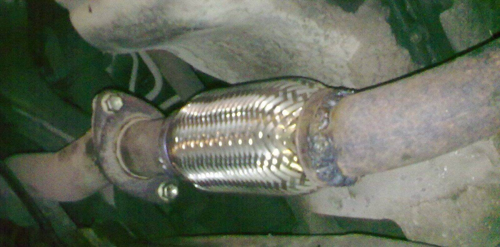

Сегодня заменил пружинное соединение трубы, на гофру, гофру поставил 150х50, меньше не нашел, снизу ничего не цепляет, встала по месту, сказать, что что=то изменилось, кроме вони при прогреве, не могу... расход тотже в городском цикле, на ХХ почемуто комп показывает расход 1.2 литра при 800 оборотах, может комп переобучится, будет как раньше, не выше 1.0... заодно и у поддона заменил прокладку, посадил на гемретик АМБРО черный, пока подтеков за день не замечено... мастер сказал, что по идее должна стоять прокладка, по каталогам мне сказали, только герметик наносится... между крышкой и двиглом была картонная прокладка, может старые мастера ее вырезали и поставили? работа снятия поддона и врезка гофры встала 600 рублей, гофра обошлась тоже 600 рублей... из всего этого радует, нет течи из поддона и нет вони при газовании...

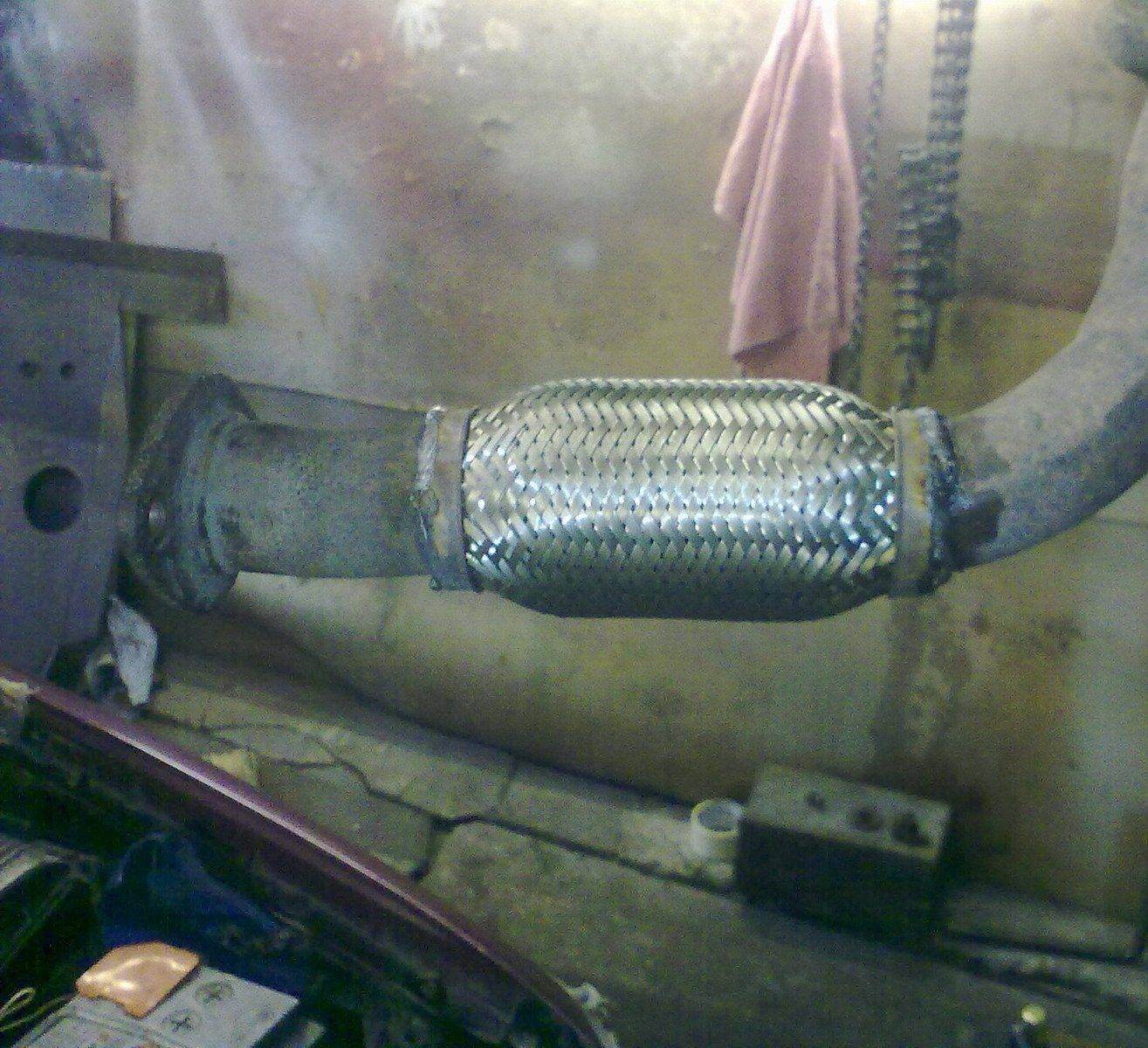

поставили у друга вонь и рык исчезли)))
