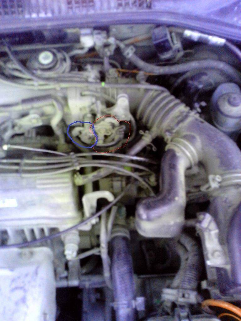

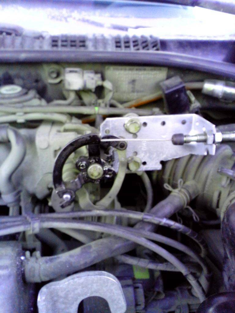

Взял на разборке контрактный тросик от леворукой короллы - Тоже под термоодеялом спекся за 2 дня.
Я сначала расстроился, а потом пошел и открутил сектор, которым тросик газа вращает дроссельную заслонку (Рис. 1).
При ближайшем рассмотрении - вяснилось, что та часть, которую я хочу развернуть - прихвачена к основной конструкции в 4-х точках. Высвердил и развернул..

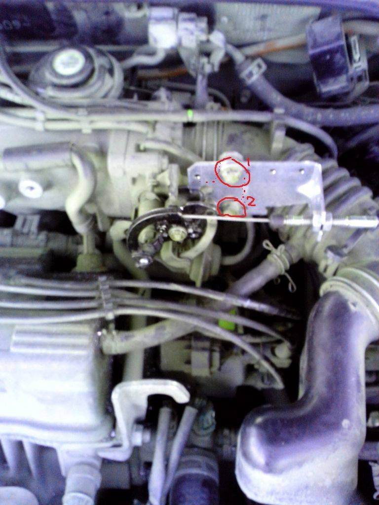

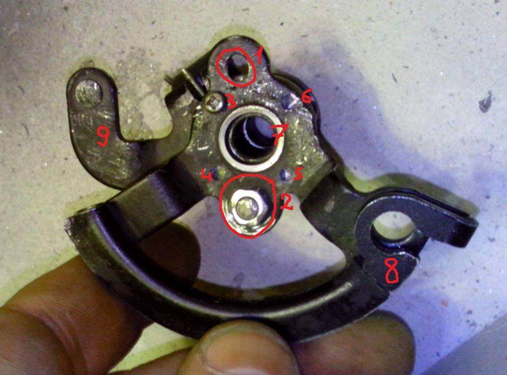

Рис. 2. Пояснения:
Детали 8 и 9 - независимы. И соединены только точечной сваркой в точках 3, 4, 5, 6. Высверливаем. Сверло надо брать потолще чем те углубления, которые Вы видите, а то сварку не отсверлите... Ну конечно в рамках разумного...
Метки 1 и 2 перед началом работы были совмещены. После завершения работ - развернуты почти на 180 градусов.
Втулка 7 развальцована с обоих сторон. Для нас это означает, что стоит только убрать места точечной сварки, и можно проворачивать детали вокруг своей оси.
Болт с гайкой в точке 2 - этого ранее не было - скрутил сам. После сборки - именно он и обеспечивает основную прочность конструкции.
Далее крепление тросика к двигателю. В строительном магазине куплен уголок. Из него и был по месту выпилена необходимая деталь (30 р. стоимость примерно, если что... По идее, конечно надо с разборки найти чтонибудь подходящее. Но это потом.... Когда короткий тросик приживется).
Крепление в точках 1 и 2. В этом месте у меня торчал какой-то бесформенный отлив. Судя по всему как раз и предназначенный для того чтобы к нему крепить крепление тросика (углообразное).
Дырок в нем не было, но отливы под отверстия были видны. Просверлил отверстия именно в них. Можно было с гайками и болтами сделать крепление, но так как метчик подходящий был под рукой - решил нарезать резьбу.

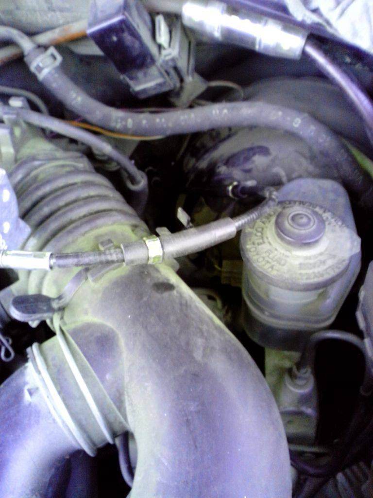

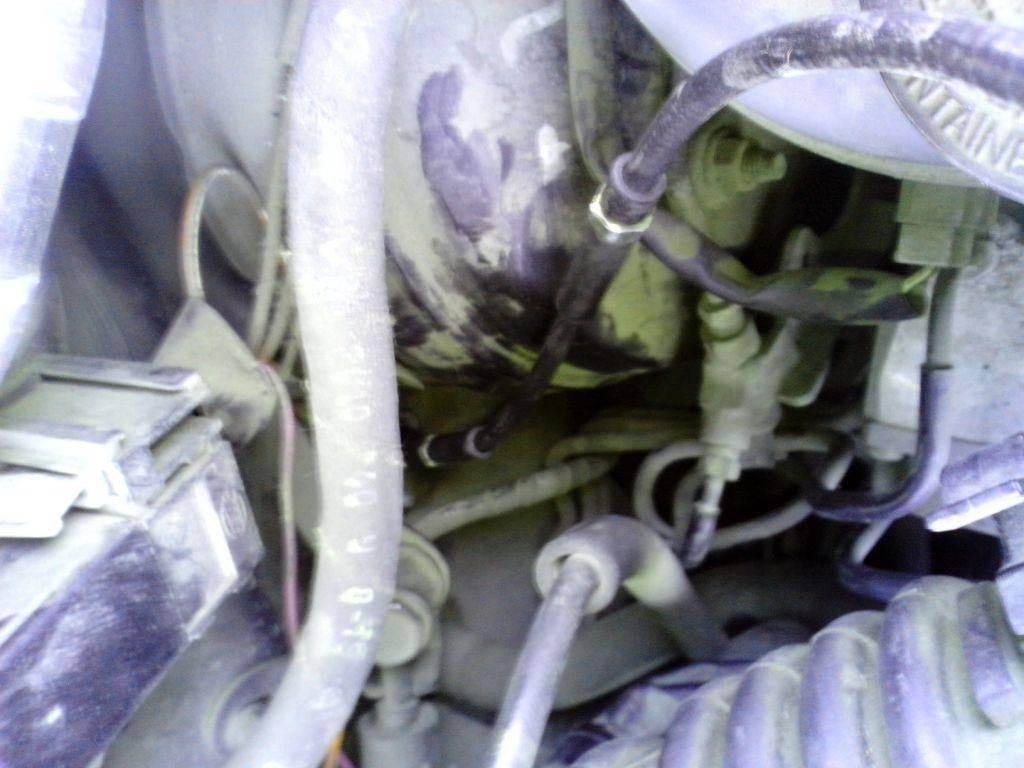

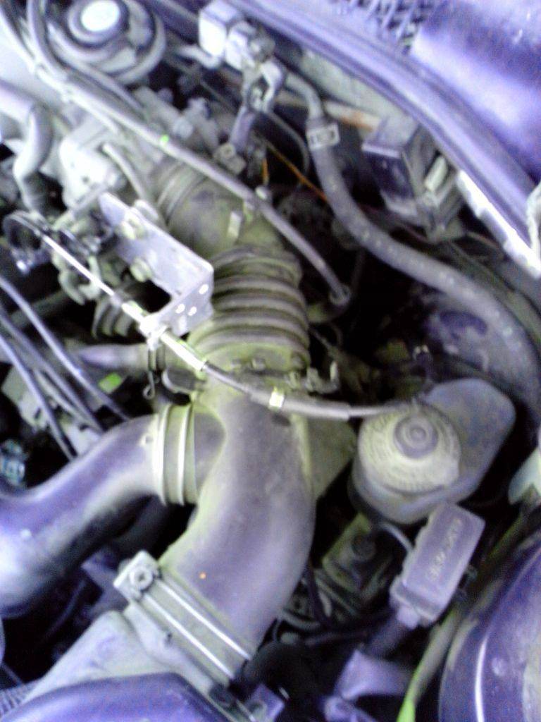

Тросик: Оставил тот контрактный тросик от леворукой короллы, который расплавился последним.
По месту отмерил длинну, которую надо оставить (чтобы тросик лишнего не изгибался - нафиг нам это не надо...)
Ну про то как тросики переделывать писать не буду - тут уж каждый сам сможет найти информацию.
Прочие фотки - просто результат работы с разных ракурсов.
Одеяло установлено на место. Покатался. Газ нажимается идеально легко (а чему там теперь мешать-то?....)
На одеяле отпечатков ерзания тросика не обнаружено. Капотина (после закрытия) проминается кулаком и кулак ни во что не упирается.
Все работы проводились на стоянке. При температуре -25 градусов. Либо дома (модернизация сектора).
Начинается опытная эксплуатация.... :) Но к старому варианту мне уж сильно возвращаться не охото.....
Комментарий к файлу: Рис. 1. Сектор, который надо развернуть на 190 градусов вокруг своей оси - выделен красным, сектор, который при этом не надо разворачивать - выделен синим...

Комментарий к файлу: Рис. 2. Сектор после переделки

Комментарий к файлу: Рис. 3. Уголок.

Комментарий к файлу: Тросик газа обрезал по месту примерно до 40 см.

Ну я бы не рассматривал эти картинки как пошаговую инструкцию.
Здесь главное идея: Я развалил сектор пополам - потом собрал его с проворотом на 180 градусов.
Посмотри - может и у тебя так-же можно сделать? Ну может доработать 2 тросика придется....
Кстати, откуда 2 тросика на автомате? Может второй тросик это круиз-контроль? Тогда это не имеет отношение к автомату - у меня и на механике круиз-контроль есть (на субаре :) )

Машина: Carina E, Liftback
Вчера поставил трос от ВАЗ-21214 197см (центр впрыск).
Пришлось только кранштейн где регулируется длина развернуть на 180 градусов.
Цена вопроса копейки по сравнению с оригиналом и купить везде можно.
