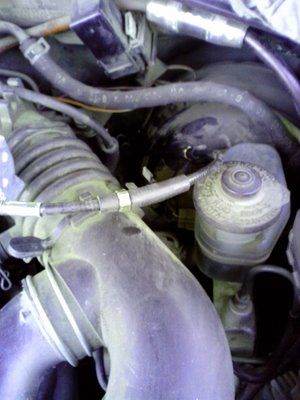

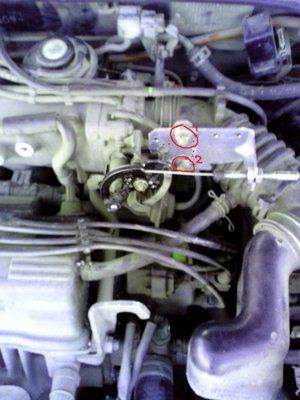

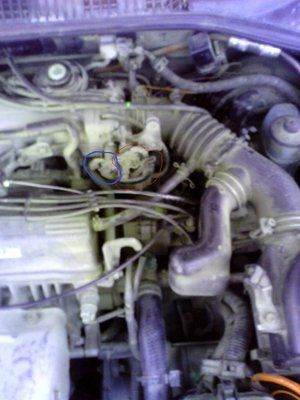

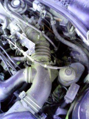

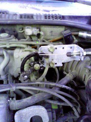

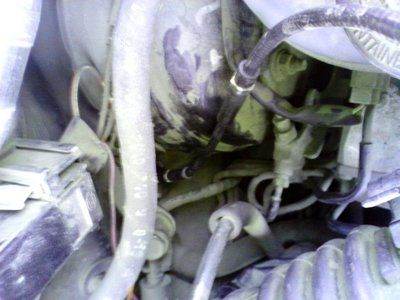

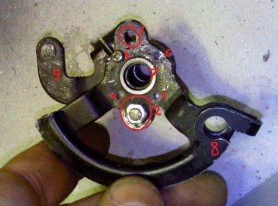

Взял на разборке контрактный тросик от леворукой короллы - Тоже под термоодеялом спекся за 2 дня. Я сначала расстроился, а потом пошел и открутил сектор, которым тросик газа вращает дроссельную заслонку (Рис. 1). При ближайшем рассмотрении - вяснилось, что та часть, которую я хочу развернуть - прихвачена к основной конструкции в 4-х точках. Высвердил и развернул.. Рис. 2. Пояснения: Детали 8 и 9 - независимы. И соединены только точечной сваркой в точках 3, 4, 5, 6. Высверливаем. Сверло надо брать потолще чем те углубления, которые Вы видите, а то сварку не отсверлите... Ну конечно в рамках разумного... Метки 1 и 2 перед началом работы были совмещены. После завершения работ - развернуты почти на 180 градусов. Втулка 7 развальцована с обоих сторон. Для нас это означает, что стоит только убрать места точечной сварки, и можно проворачивать детали вокруг своей оси. Болт с гайкой в точке 2 - этого ранее не было - скрутил сам. После сборки - именно он и обеспечивает основную прочность конструкции. Далее крепление тросика к двигателю. В строительном магазине куплен уголок. Из него и был по месту выпилена необходимая деталь (30 р. стоимость примерно, если что... По идее, конечно надо с разборки найти чтонибудь подходящее. Но это потом.... Когда короткий тросик приживется). Крепление в точках 1 и 2. В этом месте у меня торчал какой-то бесформенный отлив. Судя по всему как раз и предназначенный для того чтобы к нему крепить крепление тросика (углообразное). Дырок в нем не было, но отливы под отверстия были видны. Просверлил отверстия именно в них. Можно было с гайками и болтами сделать крепление, но так как метчик подходящий был под рукой - решил нарезать резьбу. Тросик: Оставил тот контрактный тросик от леворукой короллы, который расплавился последним. По месту отмерил длинну, которую надо оставить (чтобы тросик лишнего не изгибался - нафиг нам это не надо...) Ну про то как тросики переделывать писать не буду - тут уж каждый сам сможет найти информацию. Прочие фотки - просто результат работы с разных ракурсов. Одеяло установлено на место. Покатался. Газ нажимается идеально легко (а чему там теперь мешать-то?....) На одеяле отпечатков ерзания тросика не обнаружено. Капотина (после закрытия) проминается кулаком и кулак ни во что не упирается. Все работы проводились на стоянке. При температуре -25 градусов. Либо дома (модернизация сектора). Начинается опытная эксплуатация....  Но к старому варианту мне уж сильно возвращаться не охото.....
| Вложения: |
Комментарий к файлу: Рис. 1. Сектор, который надо развернуть на 190 градусов вокруг своей оси - выделен красным, сектор, который при этом не надо разворачивать - выделен синим...
IMG_20130202_101119.jpg [ 159.41 КБ | Просмотров: 18830 ]
Комментарий к файлу: Рис. 2. Сектор после переделки
IMG_20130202_215639.jpg [ 180.29 КБ | Просмотров: 18830 ]
Комментарий к файлу: Рис. 3. Уголок.
IMG_20130203_120448.jpg [ 165.71 КБ | Просмотров: 18830 ]
IMG_20130203_120458.jpg [ 97.51 КБ | Просмотров: 18830 ]
Комментарий к файлу: Тросик газа обрезал по месту примерно до 40 см.
IMG_20130203_120505.jpg [ 93.87 КБ | Просмотров: 18830 ]
IMG_20130203_120517.jpg [ 87.94 КБ | Просмотров: 18830 ]
IMG_20130203_120529.jpg [ 102.82 КБ | Просмотров: 18830 ]

Ну я бы не рассматривал эти картинки как пошаговую инструкцию. Здесь главное идея: Я развалил сектор пополам - потом собрал его с проворотом на 180 градусов. Посмотри - может и у тебя так-же можно сделать? Ну может доработать 2 тросика придется.... Кстати, откуда 2 тросика на автомате? Может второй тросик это круиз-контроль? Тогда это не имеет отношение к автомату - у меня и на механике круиз-контроль есть (на субаре  )
_________________ Седан, 11/1996. 3SFE. Англичанка. ABS. VIN: SB153SBK10E034509. Кондиционер, Задние дисковые тормоза, 2-х диновая магнитолла Я на drom-е: http://www.drive2.ru/r/toyota/453065/

Aludi писал(а): Ну я бы не рассматривал эти картинки как пошаговую инструкцию. Здесь главное идея: Я развалил сектор пополам - потом собрал его с проворотом на 180 градусов. .....
Конструкция отработала без вмешательства почти год. В общем - проверено временем
