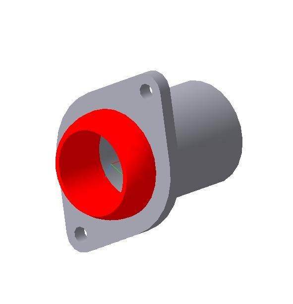

А может кто-нибудь фото шарнирного соединения скинуть, просто хочется увидеть как это должно быть ну и попробовать сделать

Делать этот шарнирный кулак бесполезно-он не разборный. Я пробовал-результат отрицательный, кончилось тем что сегодня получил заказанные прокладки и гофру 50 на 100. В субботудоговорился поеду вваривать. Менять переднюю часть глушителя с кулаком-дорого.

Сборка.jpg [ 15.06 КБ | Просмотров: 5544 ]
Вот такую штуку если воткнуть?
Макаров Александр Карина Е лифтбэк 1996, дв. 4A-FE LB. Англия,
 Заголовок сообщения: Re:
СообщениеДобавлено: Пт сен 21, 2012 4:51 pm
Сообщения: 1747
Машина: Carina FF (CT190)
Двигатель: 2C
Чёт я не понял. Кто-то хочет вместо гофры влянц вварить?
Зачем? В каталогах 2 вида приемной трубы:
1. с флянцем-шарниром после изгиба
2. с флянцем на вертикальной части и гфрой на изгибе. У этой походу флянец без шарнира раз гофра есть.
Разница в цене оригинала почти в два раза
У меня первый тип, флянец-шарнир позволяет на 30 градусов в любую сторону вертеть отломаный кусок трубы от первого резонатора. Но при работе двигателя расколбас такой частоты, что шарнир не справляется. Гофра после шарнира все сгладила. Вваривайте не задумываясь.
