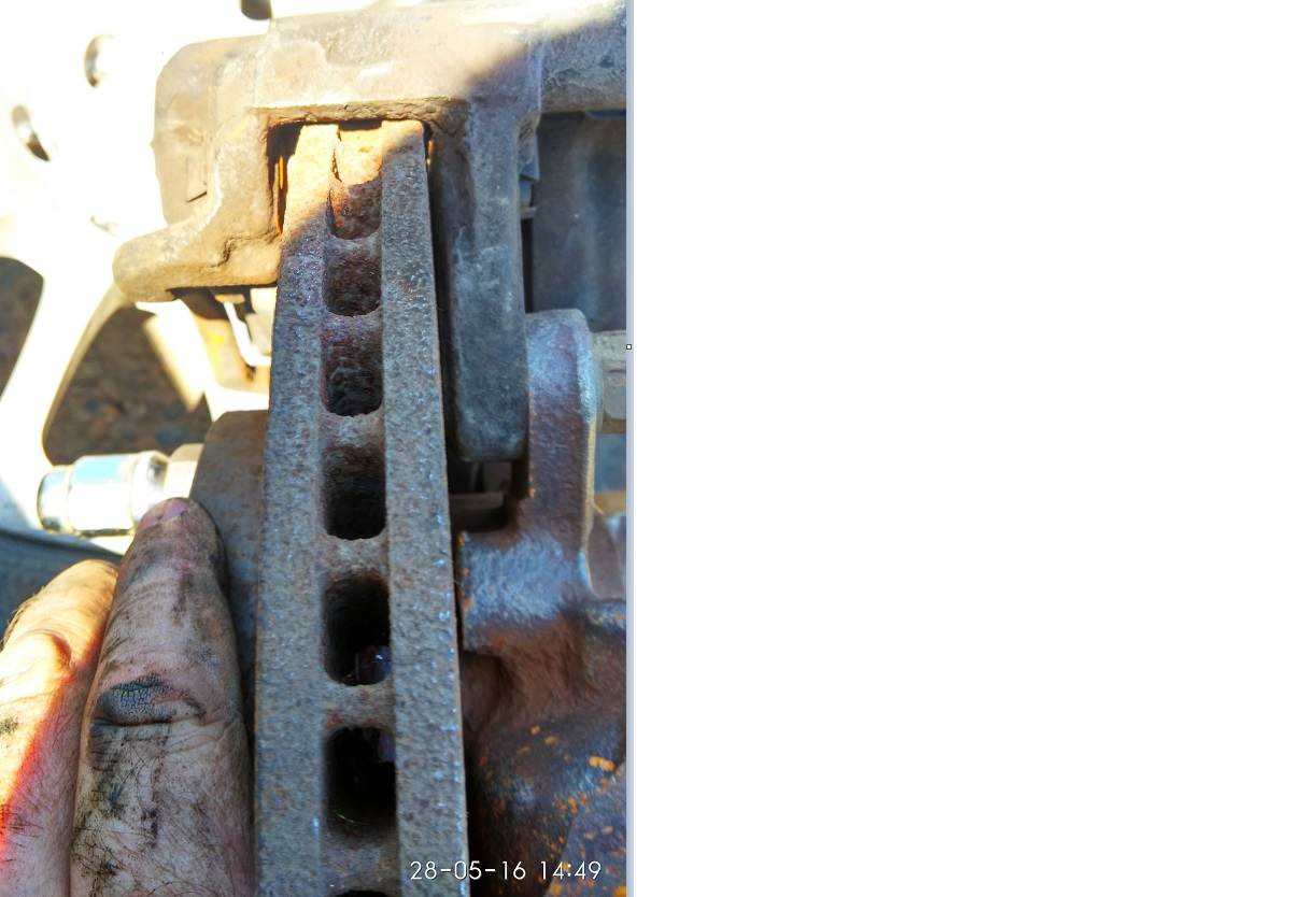

СообщениеДобавлено: Сб май 28, 2016 7:33 pm
Сообщения: 222
Откуда: г. Красноярск
Машина: Toyota CarinaE
В общем, примерил...
Диск SSS действительно упирается в суппорт (на фото суппорт 57-25):
Безымянный.jpg [ 169.33 КБ | Просмотров: 12528 ]
Но диск можно при этом провернуть.
Таким образом, чисто теоретически, если сточить диск в РАДИУСЕ на 1 мм (уменьшить диаметр на 2 мм), то влезет как миленький.
Но в 14 диск эта конструкция всё равно не влезет... Т.к. крепление суппорта на кулаке вынесено к краю диска :(
Есть вариант купить ступицы в сборе от Левина с суппортами за 5 тыс. (Суппорта 2-хпоршневые...).
Возможно ли в поворотные кулаки этой ступицы впрессовать цапфу от КариныЕ SSS ?
Если кто уже проделывал такое - отзовитесь...

Aludi
Не совсем понятно, что и куда ты хочешь впресовать, но ступица от левина sss и от карины sss одинаковые, на маке совсем другая ступица.

 Заголовок сообщения: Re: Объединение информации по ГТИ
СообщениеДобавлено: Пн май 30, 2016 1:21 pm
Сообщения: 1807
Откуда: Белгород
Репутация: 36 [ ? ]
Двигатель: Yamaha 3S-GTE
суппорта на левине и ЖТИ с подвеской ССС вроде одинаковые,мне кажется разница ток в тормозном диске и самой ступице на левине 4 шпильки,а на ЖТИ 5,ступичный подшипник и поворотный кулак должны быть одинаковые,но это всего лишь моё предположение!
поменять подшипники и не парся,кожухи нахер не нужны
