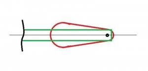

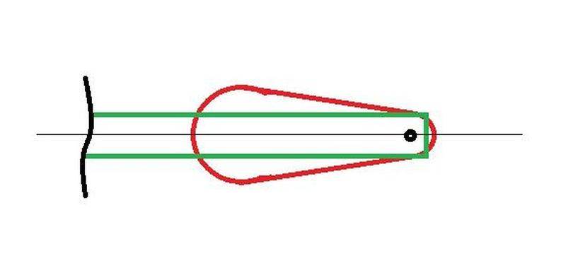

doppler67
Не правильно при сборке выставил нулевое положение.
 Заголовок сообщения: Re: щетки/дворники
СообщениеДобавлено: Вт мар 29, 2016 7:12 am
doppler67
Эксцентрик мотора и тяга, в состоянии "покоя" должны находиться строго (на сколько возможно)
параллельно, по одной линии, примерно так, красный- эксцентрик, зеленый- тяга трапеции.
трапеция.jpg [ 16.35 КБ | Просмотров: 18524 ]
СообщениеДобавлено: Вт мар 29, 2016 10:08 am
Сообщения: 308
понял,спасибо

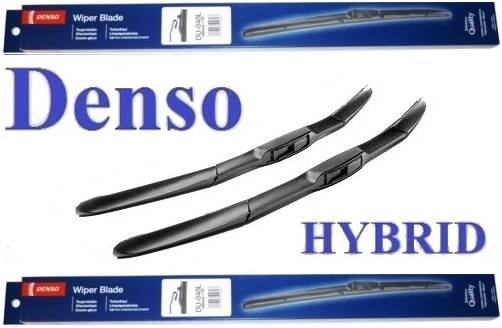

Берите вот такие! У меня отходили под сотню первый комплект
Все остальное шлак...
denso-hybrid.png [ 151.32 КБ | Просмотров: 18127 ]

именноDUAL 040 L подходит по размеру? На обе стороны одинаковые?
40см. не маловаты? У нас 50 см. вроде длина..
Добавлено спустя 10 минут 40 секунд:
из каталога DENSO
DU-053L и DU-045L - это левая и правая на Карину Е.

Fritz писал(а):
Dimon_2C
40см. не маловаты?
Конечно не подходят! Внимательный какой :wink:
Я картинку скинул какую на яндексе нашел, для образца внешнего вида
У меня стоят 52 и 48 вроде. Могу сфоткать как смотряться
Кто в сомнениях, даже не думайте, это реально хороший вариант. Делают в Корее вроде, ходят действительно долго. Некоторые машины чаще меняют...

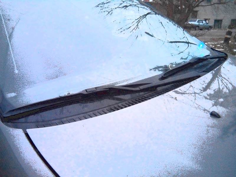

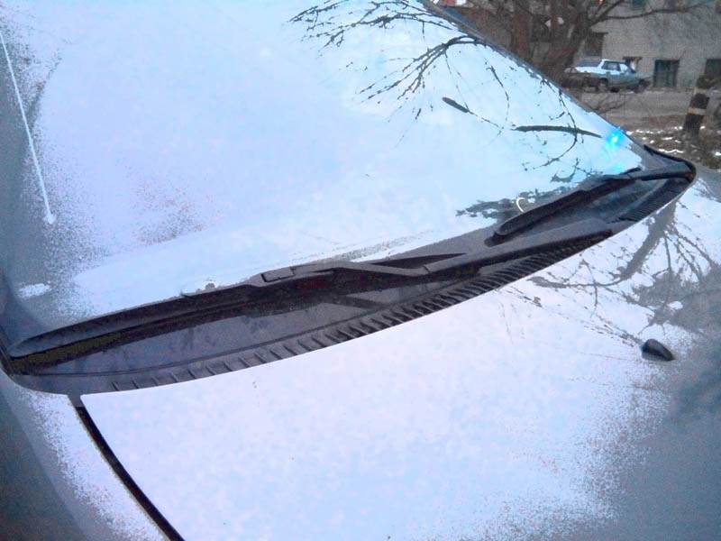

На фото левая 53, правая 48
По поводу как трут. Со временем любая резина теряет эластичность, плюс поры забиваются грязью. Мой первый комплект после почти ста тысяч стал размазывать воду по стеклу, а не собирать. Пришлось купить новые. В идеале левая 54, правая 45/46, я немного ошибся с размерами, т.к. край правой уходит за плоскость стекла в покое.
Denso_53_48.jpg [ 85.33 КБ | Просмотров: 18024 ]
