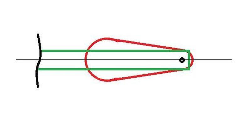

Не правильно при сборке выставил нулевое положение.
 Заголовок сообщения: Re: щетки/дворники
СообщениеДобавлено: Вт мар 29, 2016 7:12 am
doppler67
Эксцентрик мотора и тяга, в состоянии "покоя" должны находиться строго (на сколько возможно)
параллельно, по одной линии, примерно так, красный- эксцентрик, зеленый- тяга трапеции.
