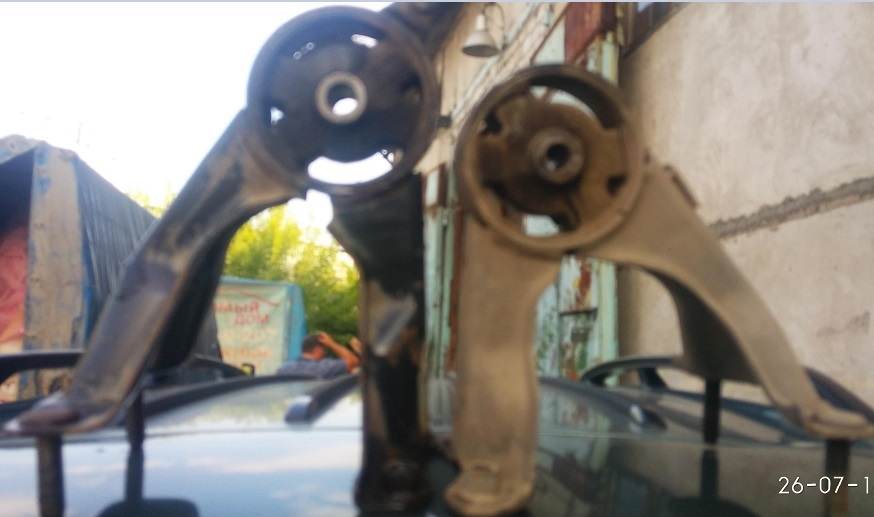

Доброго времени суток :)
Вопрос о задней опоре двигателя стал сильно актуален. Опора реально другая.... И у меня её нету :(
Нахожусь в состоянии свапа макферсона на SSS. Разобрал и увидел, что задняя опора другая.
Help !!!! :)
PS:
Там похоже ещё и кронштейн крепления двигателя другой... :(

Aludi
Что именно там другое? Можешь фото для сравнения показать?
если есть сам кронштейн, то поменяй сайлент.

Всё. Вопрос решился:
Нашел человека, который мне продал свап-комплект.
Поменялся с ним задней опорой и кронштейном двигателя (который крепится на 3 болта к двигателю или МКПП и к опоре двигателя). Опоры двигателя выше. А кронштейн длиннее :)
Кстати, эти 2 детали (опора двигателя и кронштейн с подвески SSS) могут быть установлены и на 3S-GE и на 3S-FE. Разница только в рейке и подрамнике :)
Причём опора (и кронштейн) от SSS могут быть установлены на обычную рейку и обычный подрамник.
А обычная опора и кронштейн не могут быть установлены на SSS подрамник и рейку.
Комментарий к файлу: Слева опора двигателя с подвески SSS (Carina E GTI). Справа — с обычной подвески Carina E.

Aludi
Вот теперь понятно))

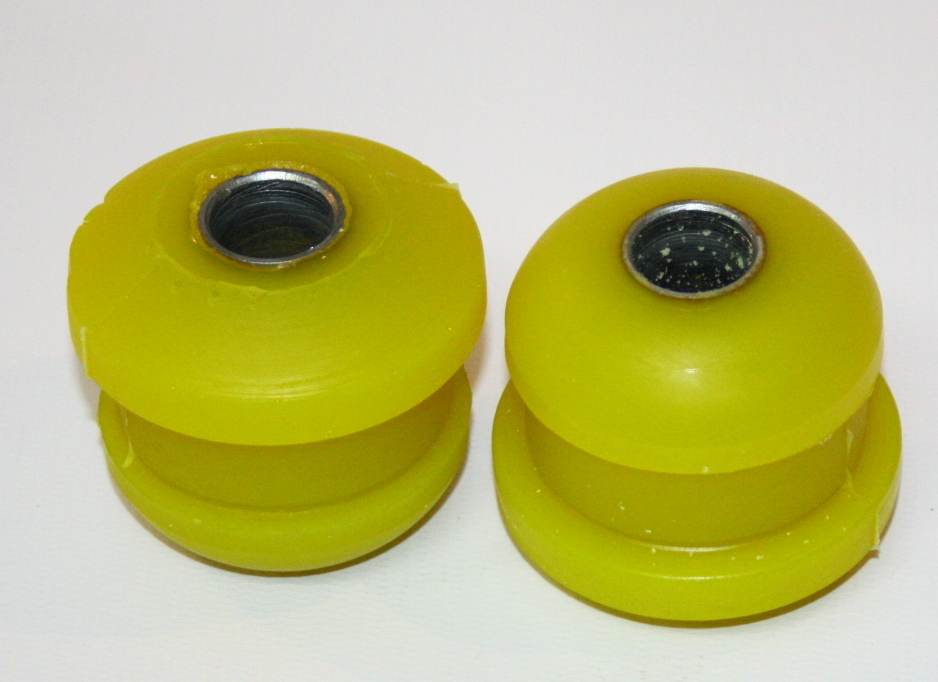

Aludi а как ты их туда запресовал? там же бортик есть,к токарю возил срезать?
 Заголовок сообщения: Re: Объединение информации по ГТИ
СообщениеДобавлено: Ср окт 26, 2016 6:49 am
Сообщения: 222
Откуда: г. Красноярск
Машина: Toyota CarinaE
Запрессовывали в конторе, которая занимается карданами, подвесками и проч.
Буртик наверное срезали, если я правильно понял про что ты говоришь. Сайлентблок имеет ПРИМЕРНО такую форму:
Сайлент.jpg [ 284.74 КБ | Просмотров: 18072 ]
Это не его фотография.
Возможно что сам сайлентблок сделан из 3-х "резиновых" цилиндров (средний - меньшего диаметра), насаженных на одну втулку.
СообщениеДобавлено: Чт окт 27, 2016 9:41 pm
Сообщения: 983
Откуда: Украина.Днепр
Двигатель: 4A-FE,LB
Если срезали то контора гуано. Резиновые сайленты точно такие же.
При запресовке сайлент обильно намазывается чем то мыльным(например фейри) и нагло давится в рычаг, главное что бы хватило дури у преса и при этом не срезало буртик.
Материал сайлента эластичный и поволяет задавить при наличии смазки(фейри), по выходу из кольца буртик попросту распрямится.

Medved Видел прямой рычаг без плавающего с/б?
там с одной стороны норм,а с другой стороны типа конуса сделано и из за него не влазит с/б,вот я и говорю что бы конус срезать и сделать внутренний диаметр под диаметр обоймы с/б!
