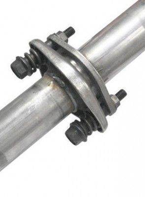

ЖОРИК писал(а):
а вибрация как??? я предложил в сервисе но они сказали что вибрация усилится
-правильно сказали,а если зацепишь(тьфу 3 раза,замшевый)-можно и приемную повредить,а так тока гофру оторвешь.Я поставил буржуйский шарнир,вещь не хуже оригинала.У англичан есть ОЭМ труба в сборе с шарниром,но за пределы острова гад не высылает,два раза уговаривал-ни в какую. :wo)(ll: :wo)(ll: :)-(:

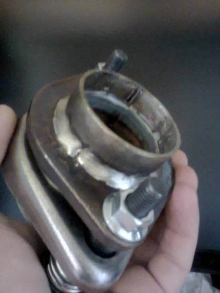

--в реале выглядит так,брал короткий,шоб за лишний вес не платить:

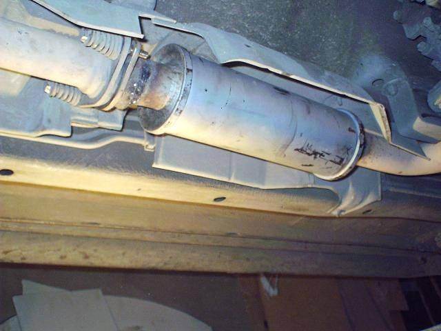

На моей уже не оригинал был. Гофра стояла, но прогорела. Вварил новую, более длинную. Для меня нет проблем выхлоп переделать. Болгарка и сварка сделают что угодно. А фланцы стыковочные выточить тоже не проблема. Токарный станок в минутной доступности. :)

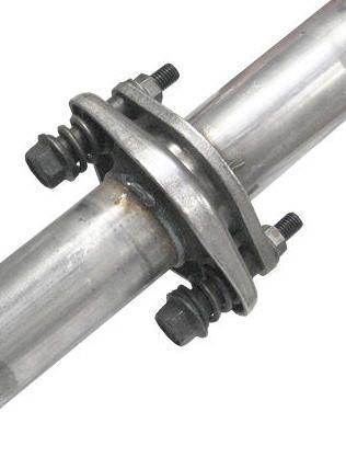

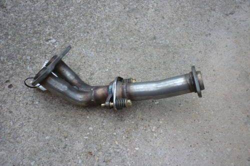

-труба в трубе.Центральная внутренняя вроде Ø 48,она и есть выхлопная,идет от фланца где датчик до шарнира,аналогичная идет дальше от шарнира до каталика.Наружняя больше Ø ,работает как экран,между собой не сообщаются.Между ними-ничего.
Комментарий к файлу: эта одинарная,а есть такае же ,но двойная
с ролль-спрингом.JPG [ 33.18 КБ | Просмотров: 8071 ]
Комментарий к файлу: двойная
Двойная.jpg [ 6.37 КБ | Просмотров: 8044 ]

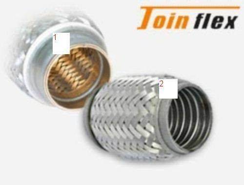

Вот такой вариант 2 тоже хорош. Усиленный, три слоя, для дизелей. Обычной хватило на две недели. С этой 6000 км. Пока гут.
Самое смешное - цена 150р., а доставка 300.
file.jpg [ 17.73 КБ | Просмотров: 7977 ]
