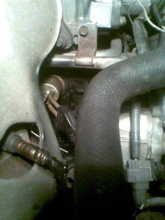

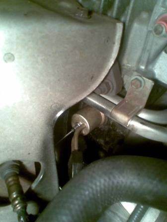

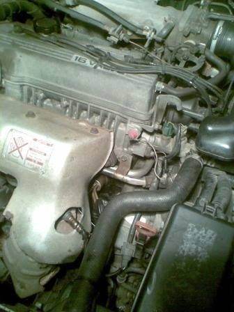

После установки электроподогревателя двигатель стал дольше прогреваться когда не использую подогрев. Видимо не держал обратный клапан пришлось поставить на подачу в котёл подогрева вакуумный кран от Мерседеса. Сейчас стало лучше, когда двигатель заглушен кран открыт и можно включать подогреваель. При запуске кран автоматически закрывается и ОЖ не идёт через котёл. Кран подключил через тройник к всасывающему коллектору.
Комментарий к файлу: вид сверху
1.jpg [ 328.8 КБ | Просмотров: 11045 ]
Комментарий к файлу: снизу
2.jpg [ 393 КБ | Просмотров: 11050 ]
3.jpg [ 367.62 КБ | Просмотров: 11049 ]

Evgen66! Идея супер!!!
Сколько такой кран стоит?...
У тебя смотрю стоит еще старый северс 103 модели, вертикальный. У него клапан - манжета, с течением времени изнашивается. Хотя клапан при установке с забором ОЖ со сливного отверстия блока и подачей в верхний патрубок радиатора абсолютно не нужен. У меня по крайней мере при такой схеме врезки время прогрева не изменилось.
А идея вообще оооочень зачетная! ....пока лучшее в данном плане, видел только обычный запорный краник. Респект. :twisted:

GLAZGO
Кран достался за так. На УАЗик тоже такой же кран поставил вместо винтиля, управляется электропневмо клапаном. Удобно клавишей включил -выключил.
