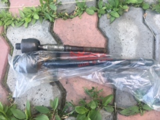

Всем привет, решил поменять рулевые тяги и наконечники, заказал тяги 555 sr3500 на днях приехали сегодня решил поменять, тягу снял, а моя короче сантимов на 10 новой, номер тяги брал из этой темы, здесь неверная инфа или я сам где-то ошибся заказав не ту запчасть?
СообщениеДобавлено: Чт июн 24, 2021 9:03 am
Сообщения: 388
Двигатель: 3S-GTE 4gen
Upiter
Так ведь суперстрат знаменит тем, что не бывает заменителей)
Неоригиналы они длиннее и их надо укорачивать. Тебе какие-то сильно длинные попались.
Вот такие, например, должны быть длиннее всего на пару см)

Вот такие приехали, что-то нереально длинные.

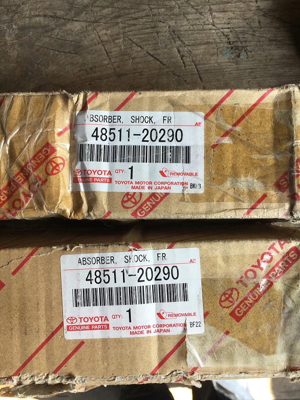

Всем привет, добавлю в капилочку не много информации по картриджам в передние стойки, недавно были куплены и с успехом установлены оригинальные картриджы Toyota 48511-20290, подошли идеально, в комплекте с ним идёт гайка на шток и гайка для затяжки самого картриджа, шток на 22мм.
