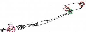

СообщениеДобавлено: Вт окт 06, 2015 6:55 am
Михалыч-НН писал(а):
Надо думать еще один подвес где-то получается
А чего думать то, три подвеса, (выделил красным), один на катализаторе, и два на последней
бочке, самое последнее двойное, если все на месте, то только состояние резинок :( , хотя
свою когда купил, в месте соединения трубы с последней бочкой, (выделил зеленым), было
варено - переварено, может и у вас чего нибудь подобное, может приварили криво :du_ma_et:,
кстати, когда себе варил гофру, глушитель точно в таком состоянии как на картинке, без
приемной трубы, висел ровно, с приемной трубой, открученной от коллектора, наверное
и должно перекашивать его, приемная труба ведь за коллектор держится :nez-nayu:
Выхлоп.jpg [ 47.67 КБ | Просмотров: 29407 ]

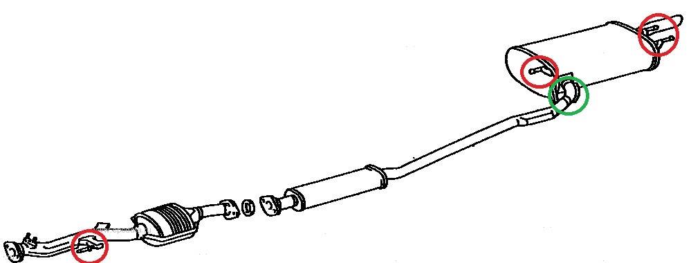

напомнил мне сказать 1 причину повреждения гофр !! При вваривании гофры обязательно нужно проверить подвес катализатора - при разгоне глушитель уходит вперед и может упереться в подвес (если нет зазора или он маленький ) , через некоторое время гофру порвет .
