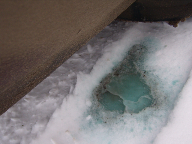

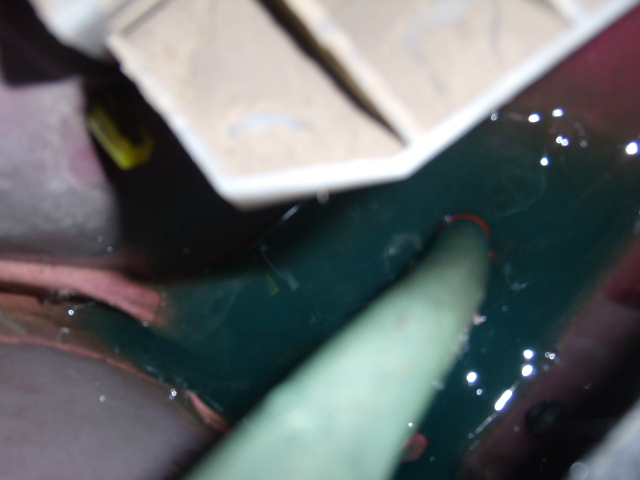

Значит по шлангу,он выводит влагу из люка которая туда попадает(по бокам както так,а всалон не попадает)шланг этот уходит в дырочку на улицу.Вот когда у меня натекло,так это я ехал с люком,а шланг был не воткнут в дырочку,а дырочка посему была забита,и всё это ушло в салон.Вот.По шлангу объяснил приятель,унего такой на ауди был.А вот што я обнаружил сегодня там.Шланчик был воткнут в дырочку.Вчера в багажнике пролил незамерзайку,там я её инашел.

вот шланчик выдернул и...
