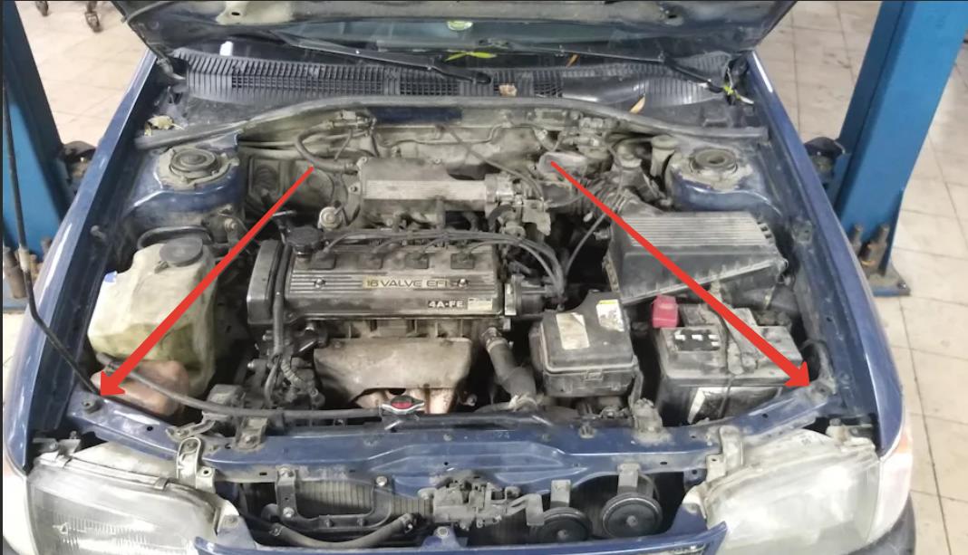

Всем привет. Нужен совет. Летом капот закрывается без проблем и особых усилий, но стоит температуре опуститься ниже нуля, то он перестает закрываться. Ручка в салоне иногда западает, но возвращается в исходное положение. Замок немного поржавел но смазан. С помощью отвертки замок запирается и отщелкивается. А капот не закрыаается. Пробовал поднимать замок выше, но уже не куда. В чем может быть проблема? Может поискать новый с разбора? Может трос где то залипает, но салоннвя ручка уходит до конца...

Сообщения: 2977
Вот эти упоры можно вкручивать и выкручивать, как болты. Возможно, они слишком выкручены или дубовые стали, что мешает капоту опуститься до защелкивания.
Хотя, справедливости ради, они предназначены для регулировки положения капота, а замок уже регулируется под капот, а не наоборот.
