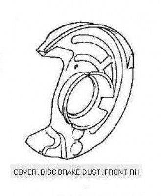

Неделю езжу и распугиваю прохожих жутким визгом - пыльник сгнил и трётся о передний тормозной диск. Надо бы заменить пыльник. Решил заказать. Только вот кажется мне, что этот пыльник поменять без разбора ступицы не получится. Может, кто эту операцию проделывал? нужно ли чего ещё сразу заказать?

эээмм а он разве не снимается после того как снимеш диск тормозной? мне почему то кажется что должен. идержится он наверно на 2 - 3 винтах.

у меня когда он сгнил, я его тупо оторвал и выкинул.Снять было не реально-все ржавое.Вобщем год уже катаюсь и всё ок.

Вот! И я сегодня еду-слышу какой-то скрежет.Осмотрел-такая же хрень. Сгнил этот элемент. Ну я недолго думая просто выломал его оттуда чтоб прохожих не пугать.Будет время разберусь

У меня тоже отломан,меняется не совсем просто,а скорее геморно,там как правило болтики отламываются и их надо высверливать. :(

Он просто так не снимается - ступица мешает.

Так а зачем он нужен?Защита от грязи тормозных дисков и супортов?
На торможение моего авто это никак не повлияло ( а может и повлияло но я не заметил т.к. времена когда любил погонять,резко притормозить прошли, а тормозит авто как и раньше)

Ездил два года без обоих и ни чего, в этом году один поставил, когда подшипник на ступице менял. Без снятия ступицы поставить ну ни как не получится

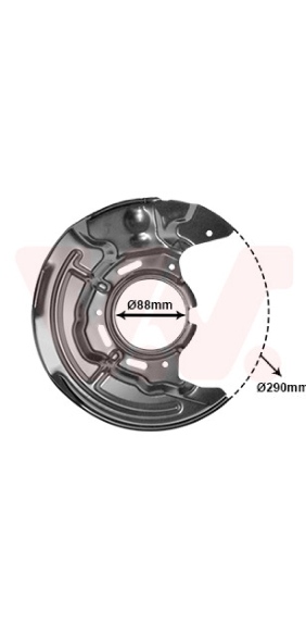

Подниму тему ! Кто менял на Англичанку ? Есть подозрение что на английскую и японскую разные диаметры?подскажите ,кто в курсе?
Одинаковые, лично сравнивал, разницы нет.
