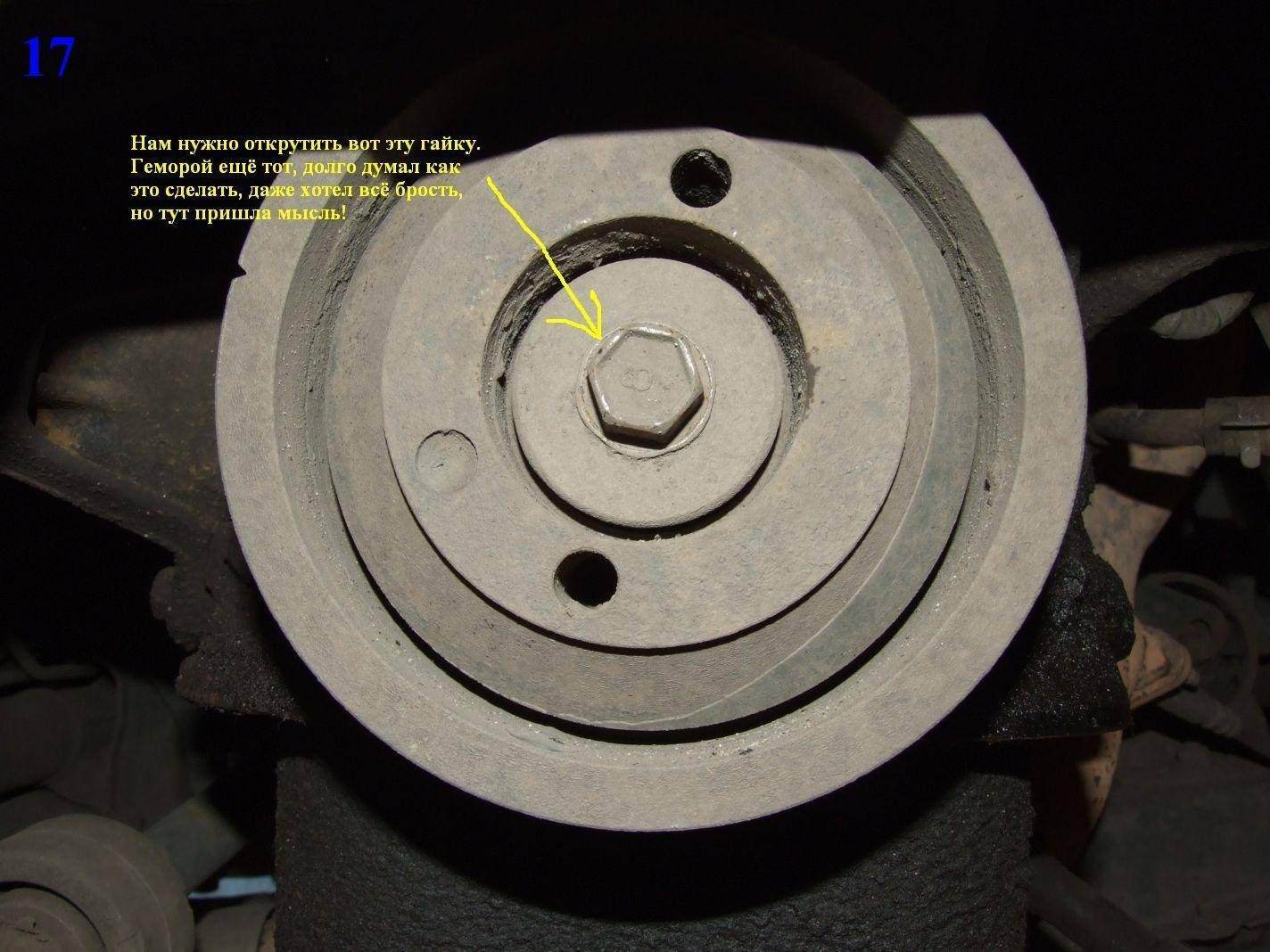

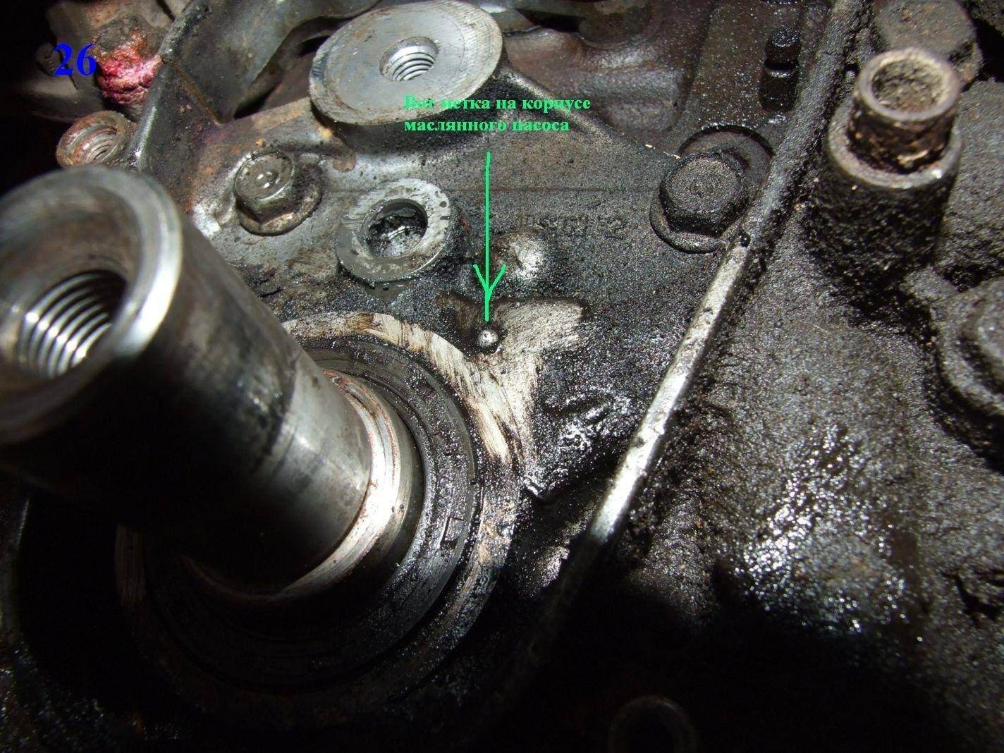

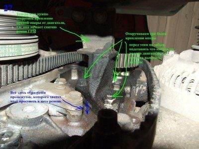

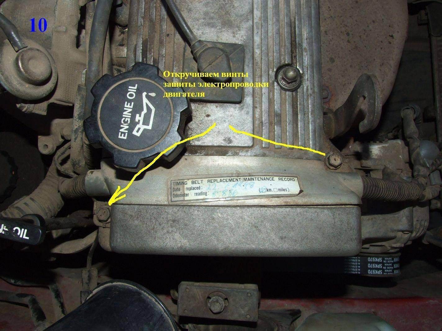

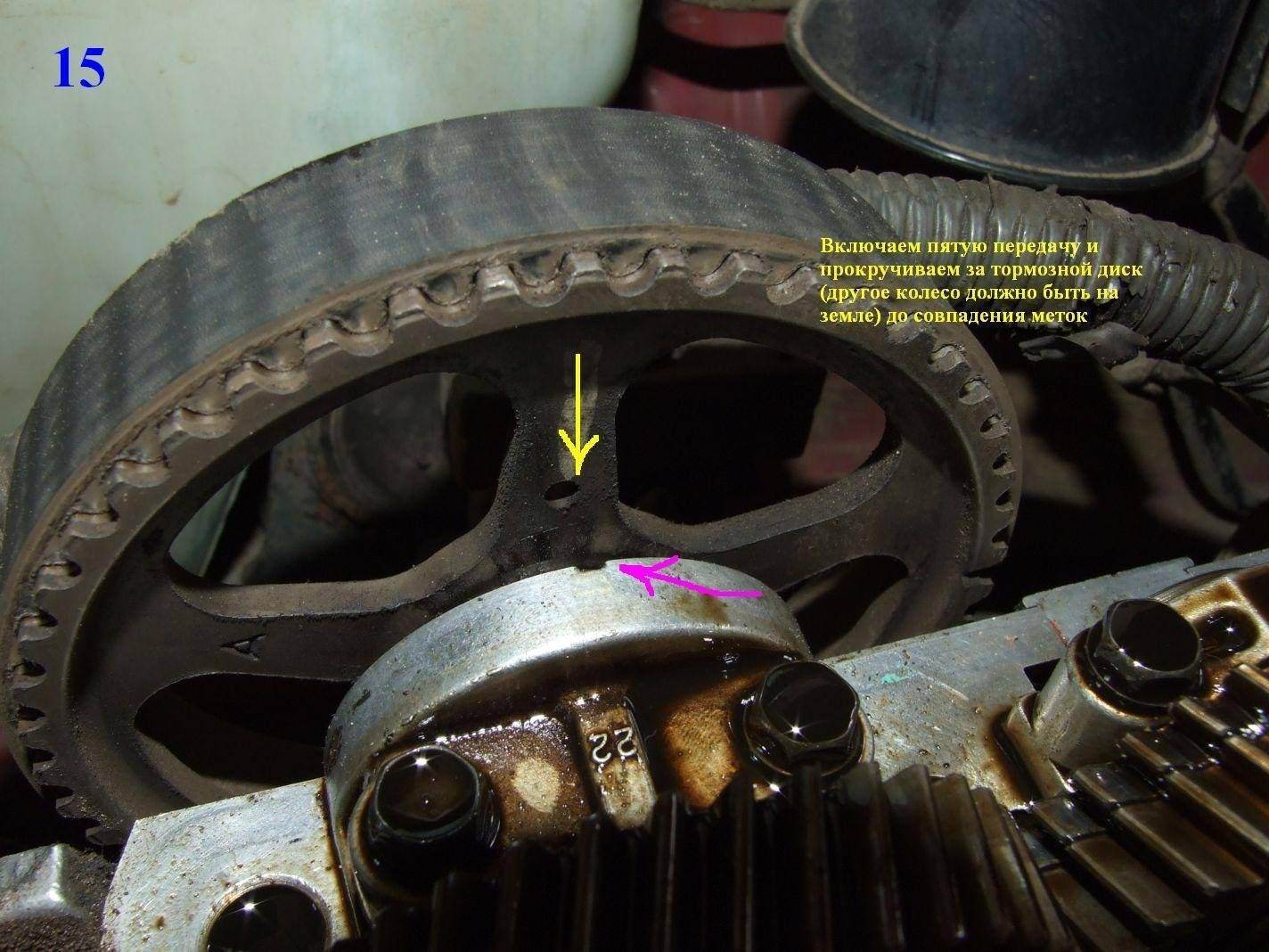

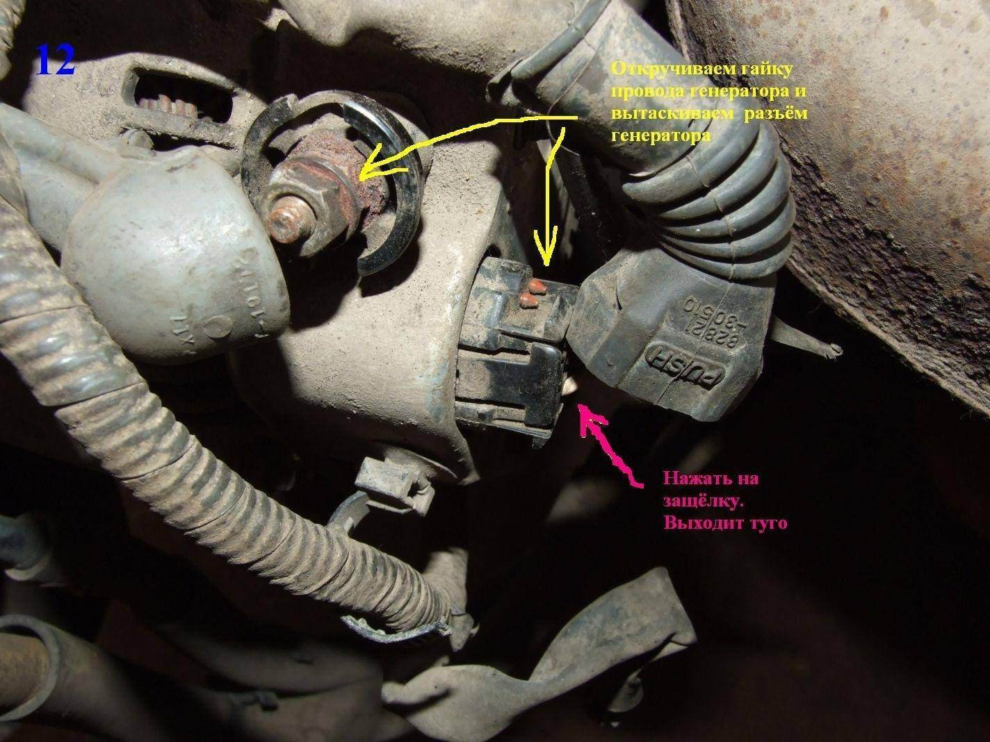

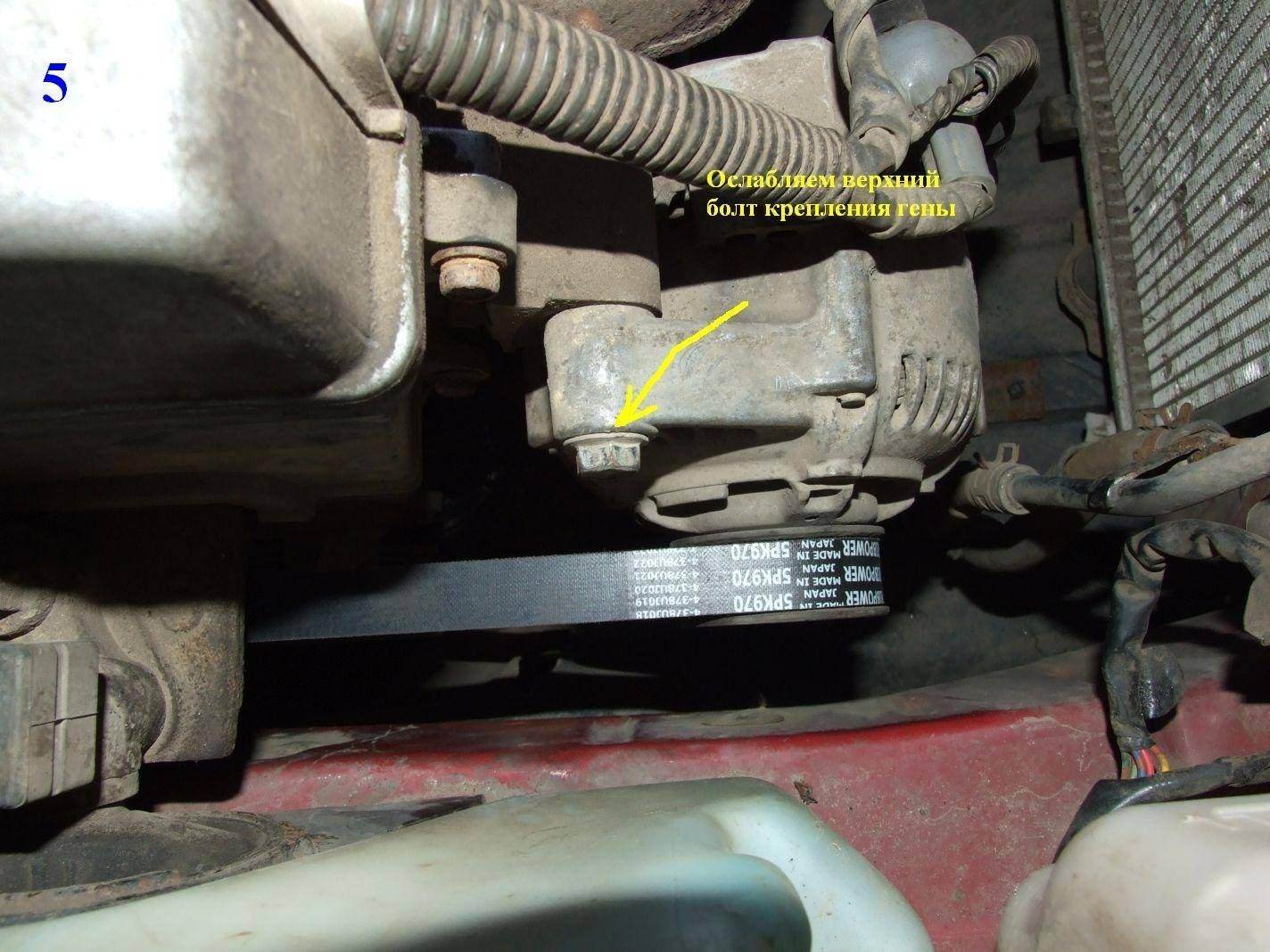

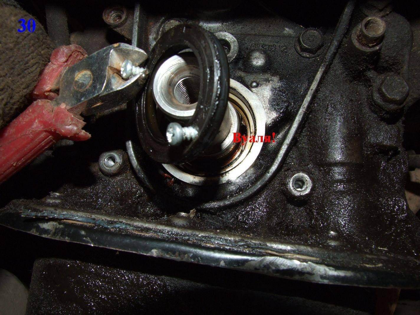

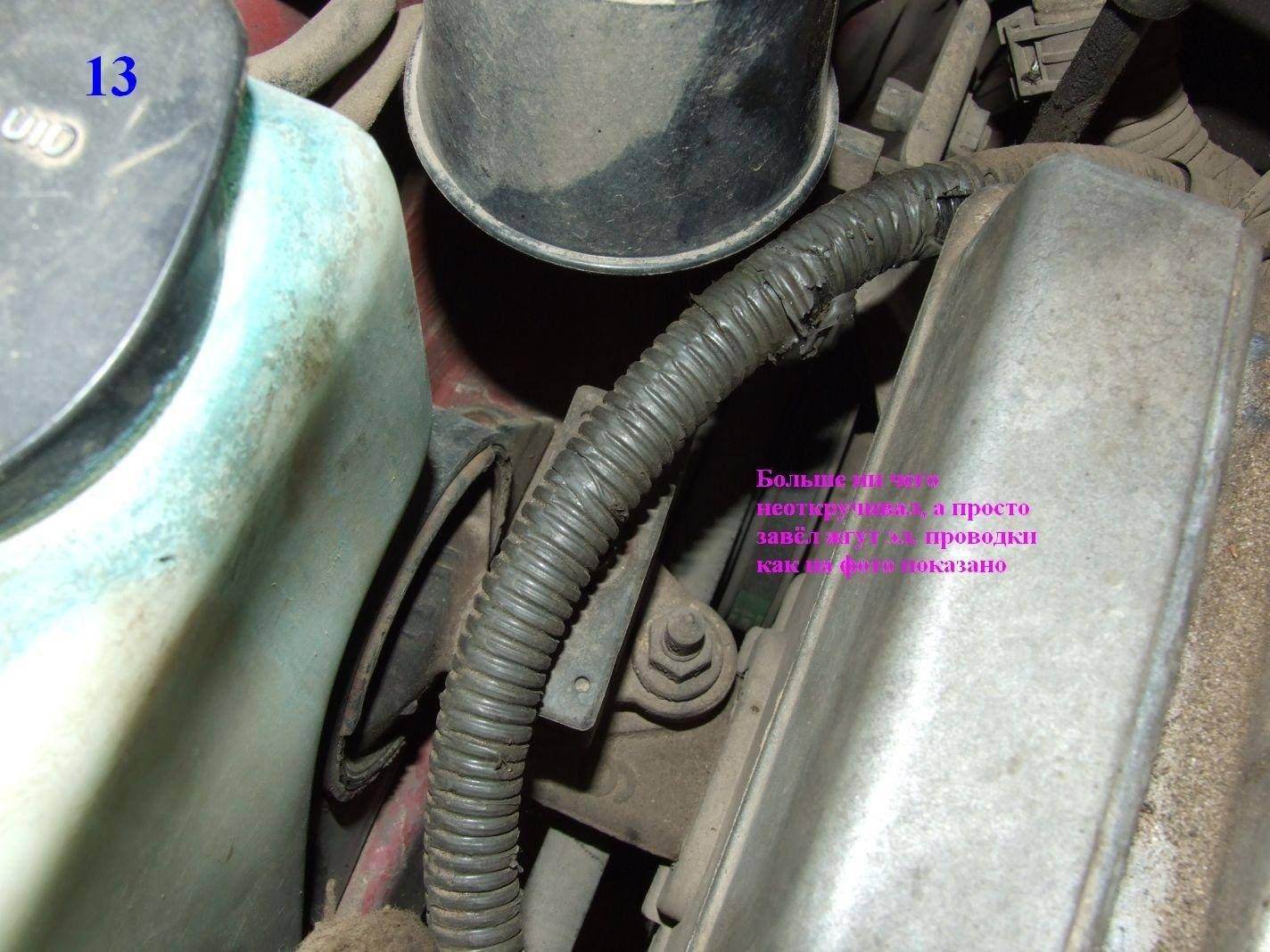

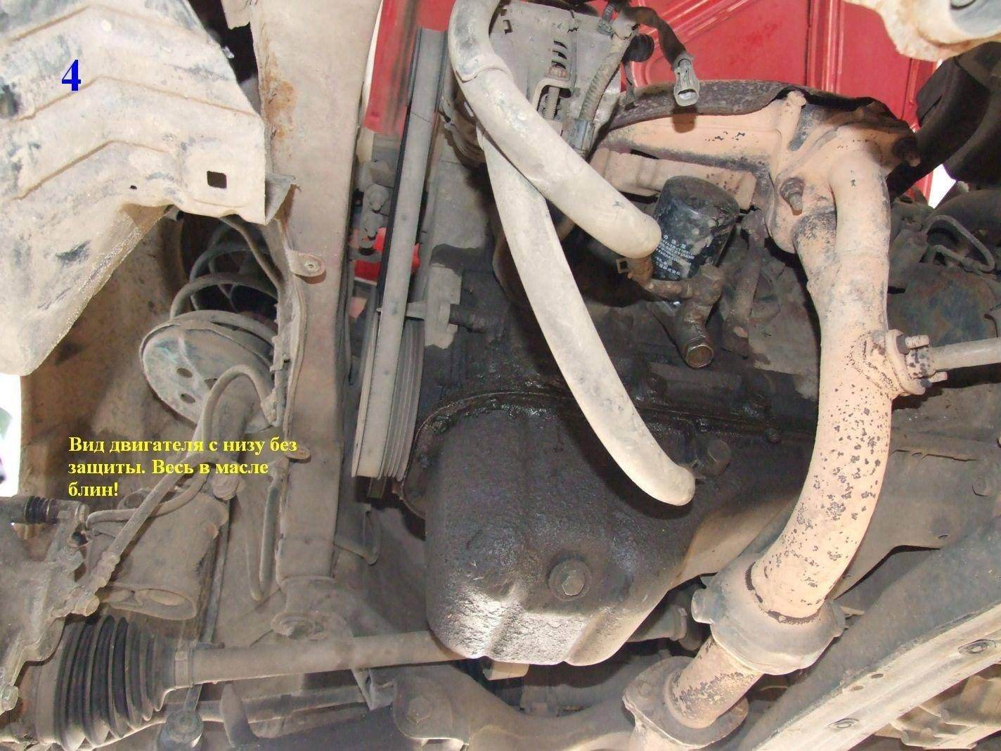

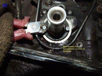

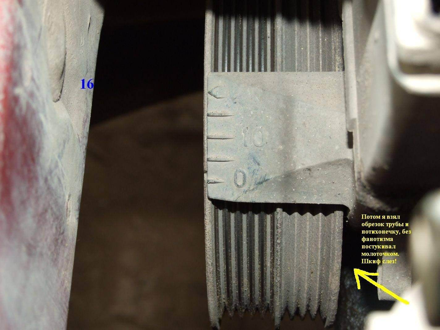

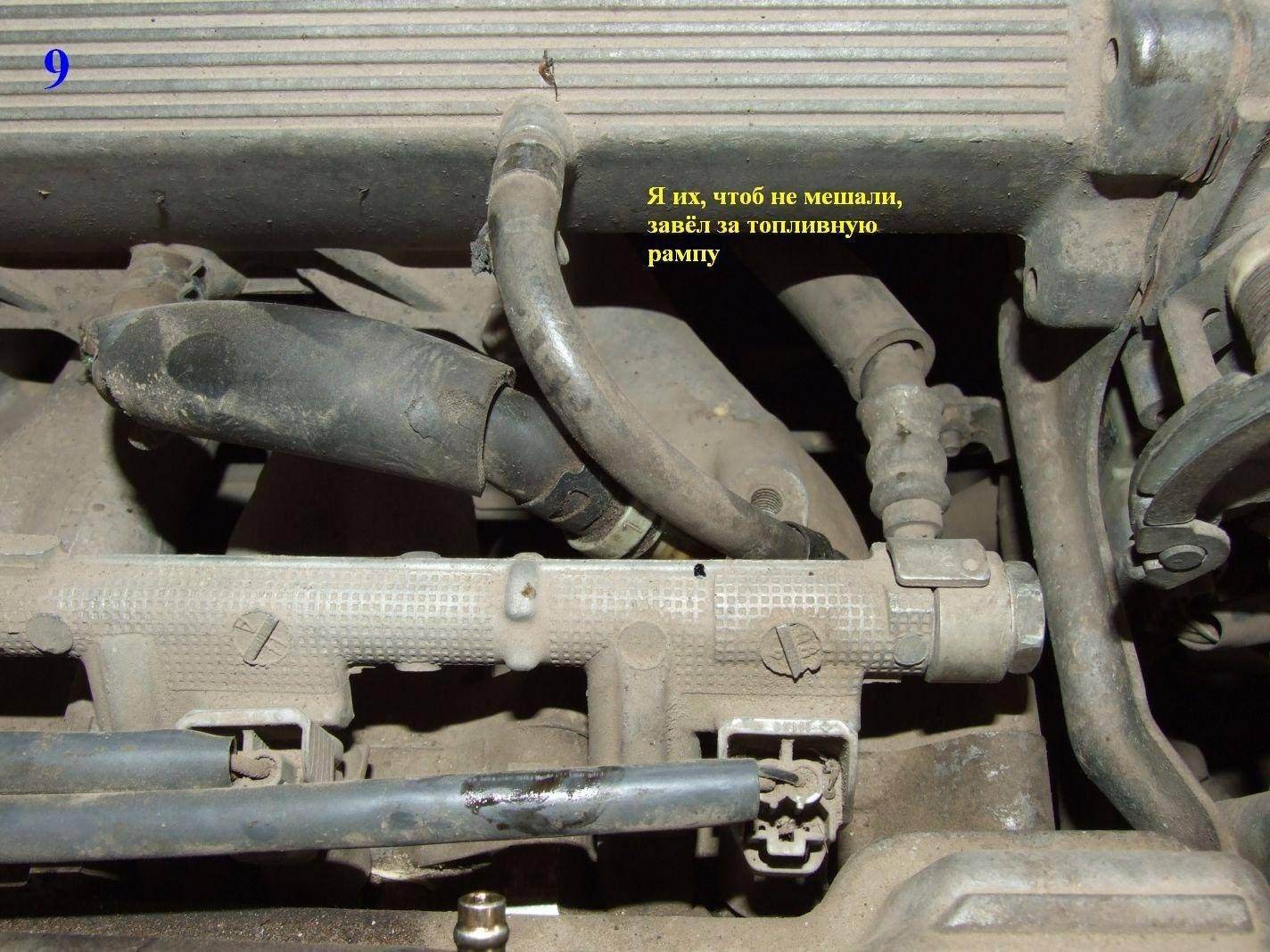

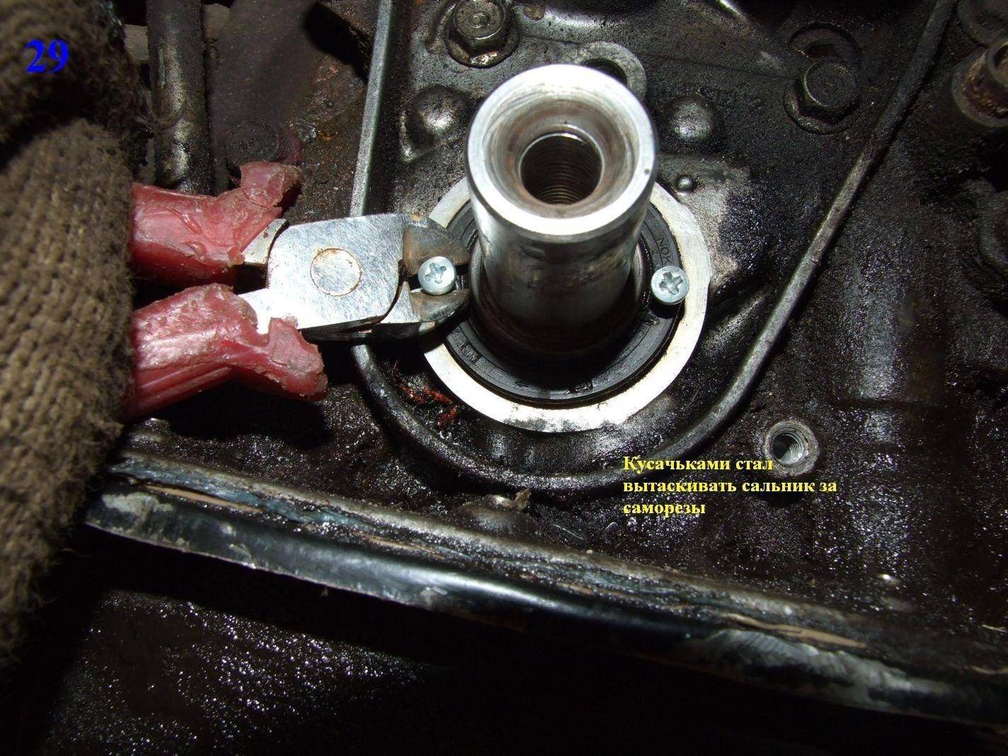

Парни, сегодня менял себе ремень ГРМ, ролик натяжной с пружинкой, передний сальник колен вала, ремень гены и сайлентблок передней опоры двигателя. Всё фоткал, если нужно могу выложить :)

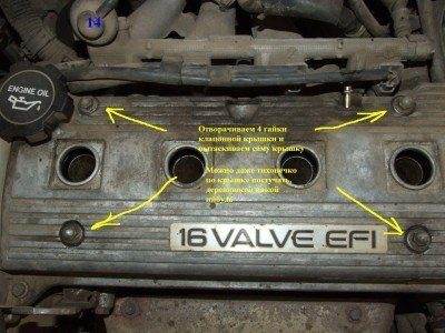

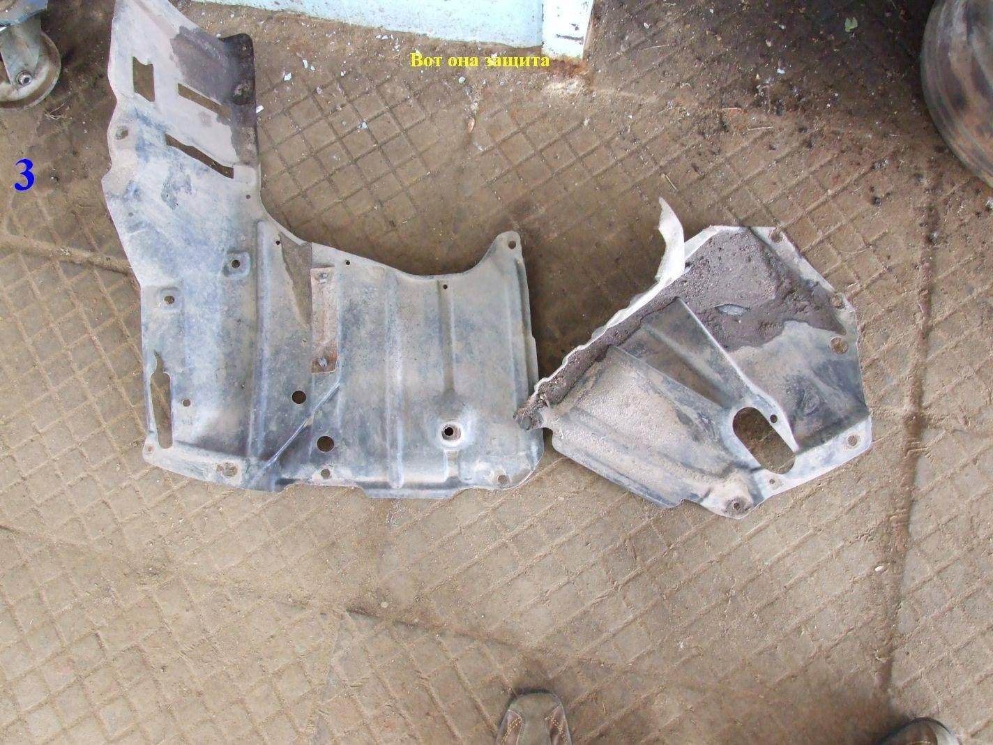

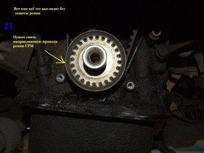

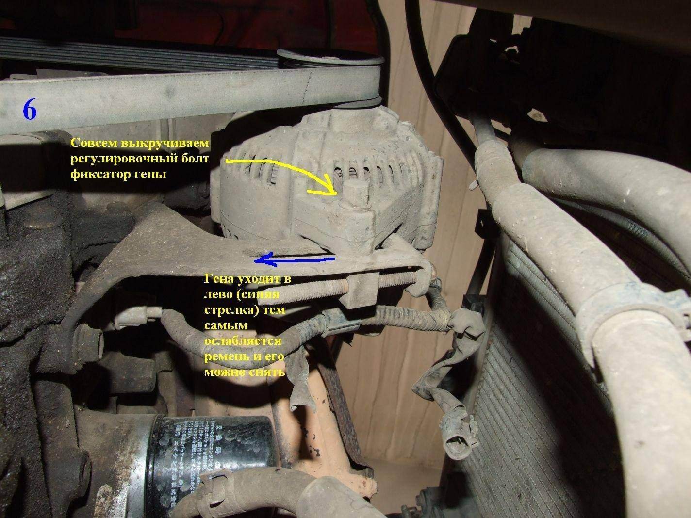

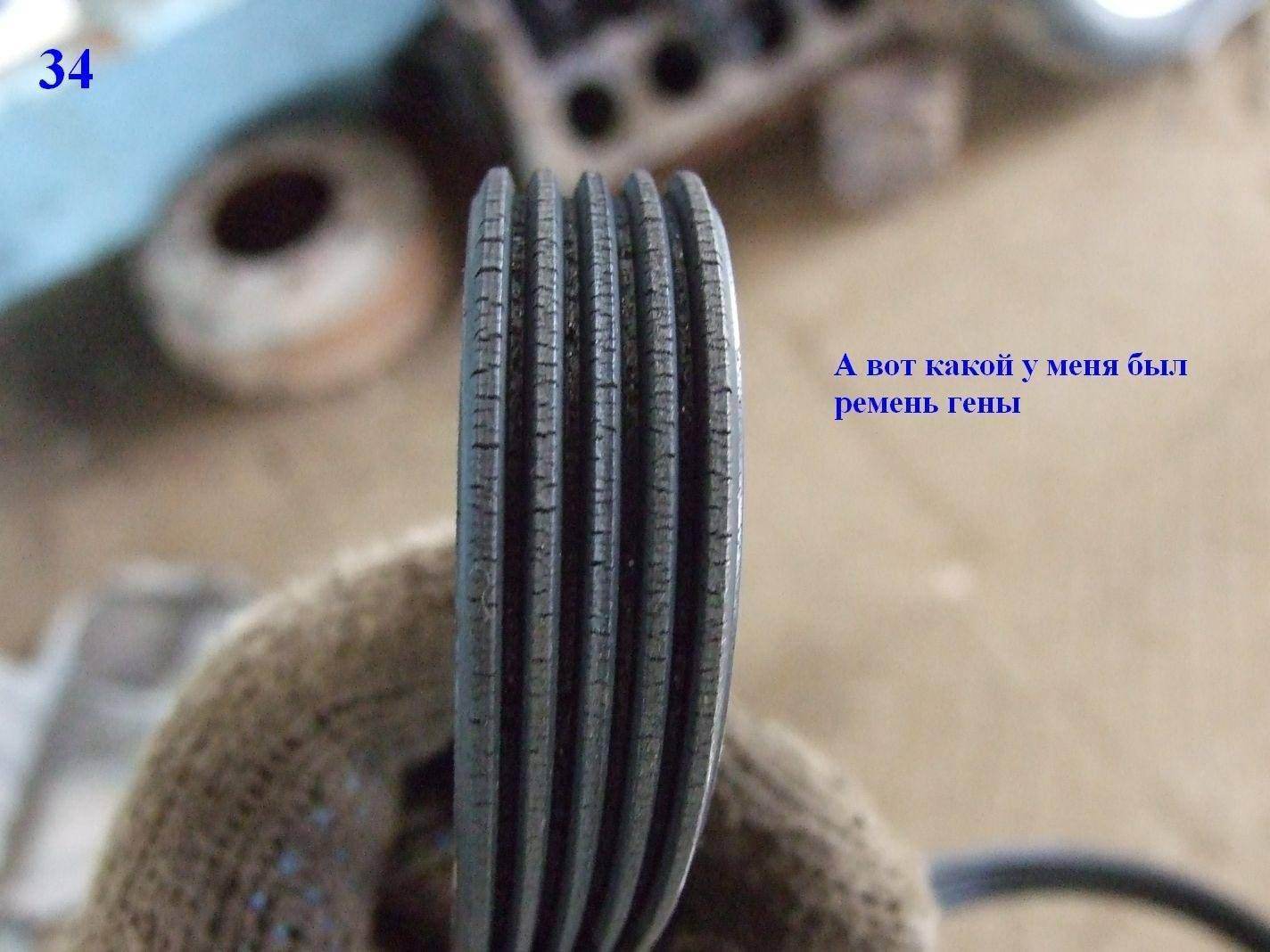

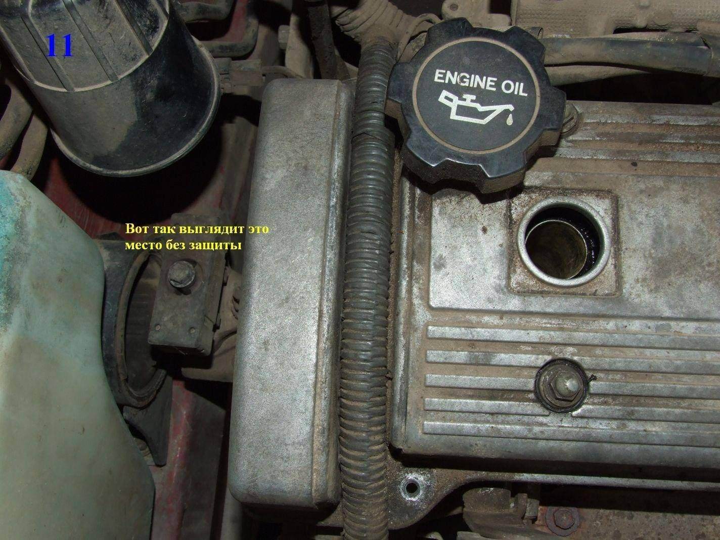

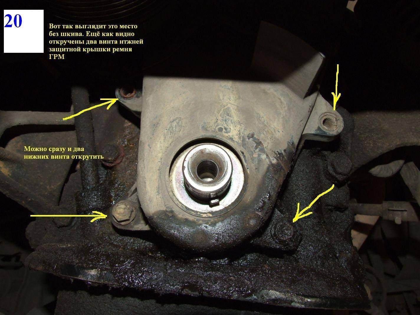

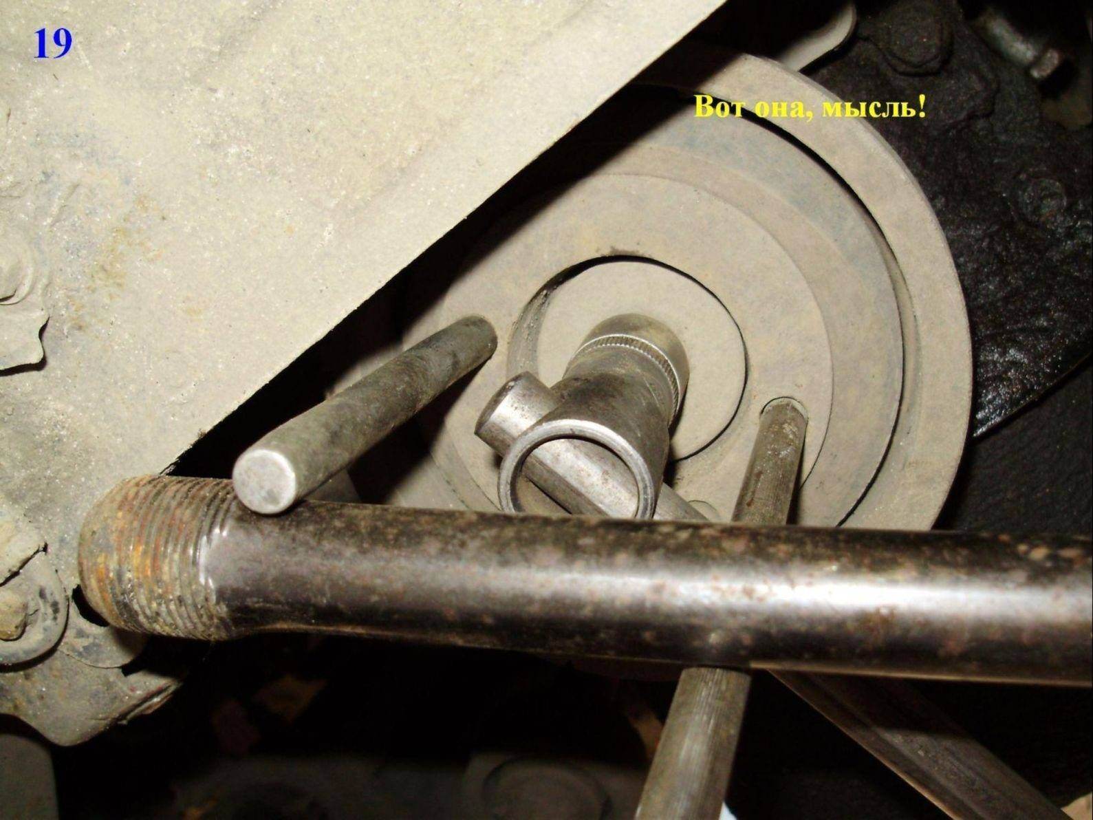

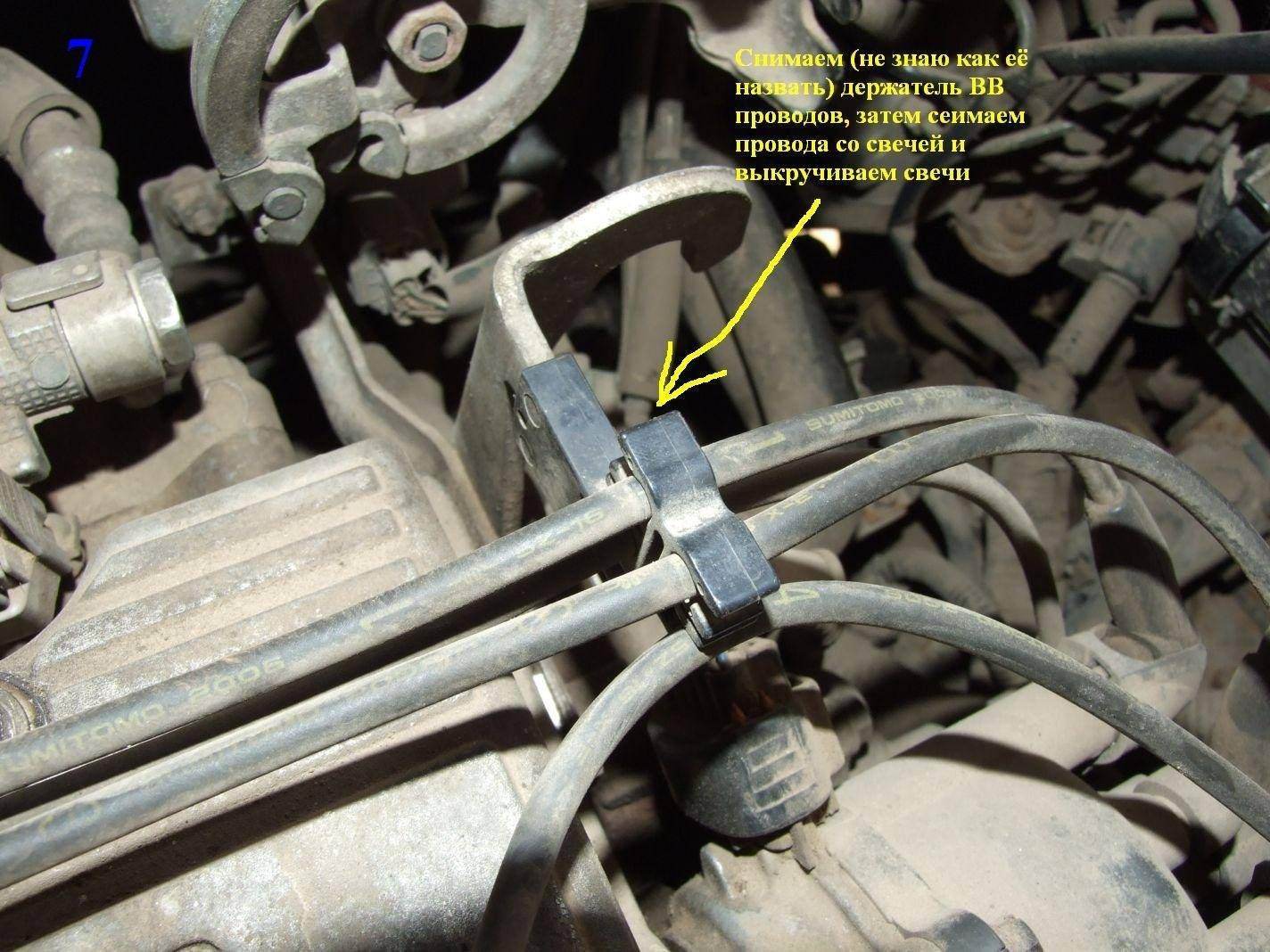

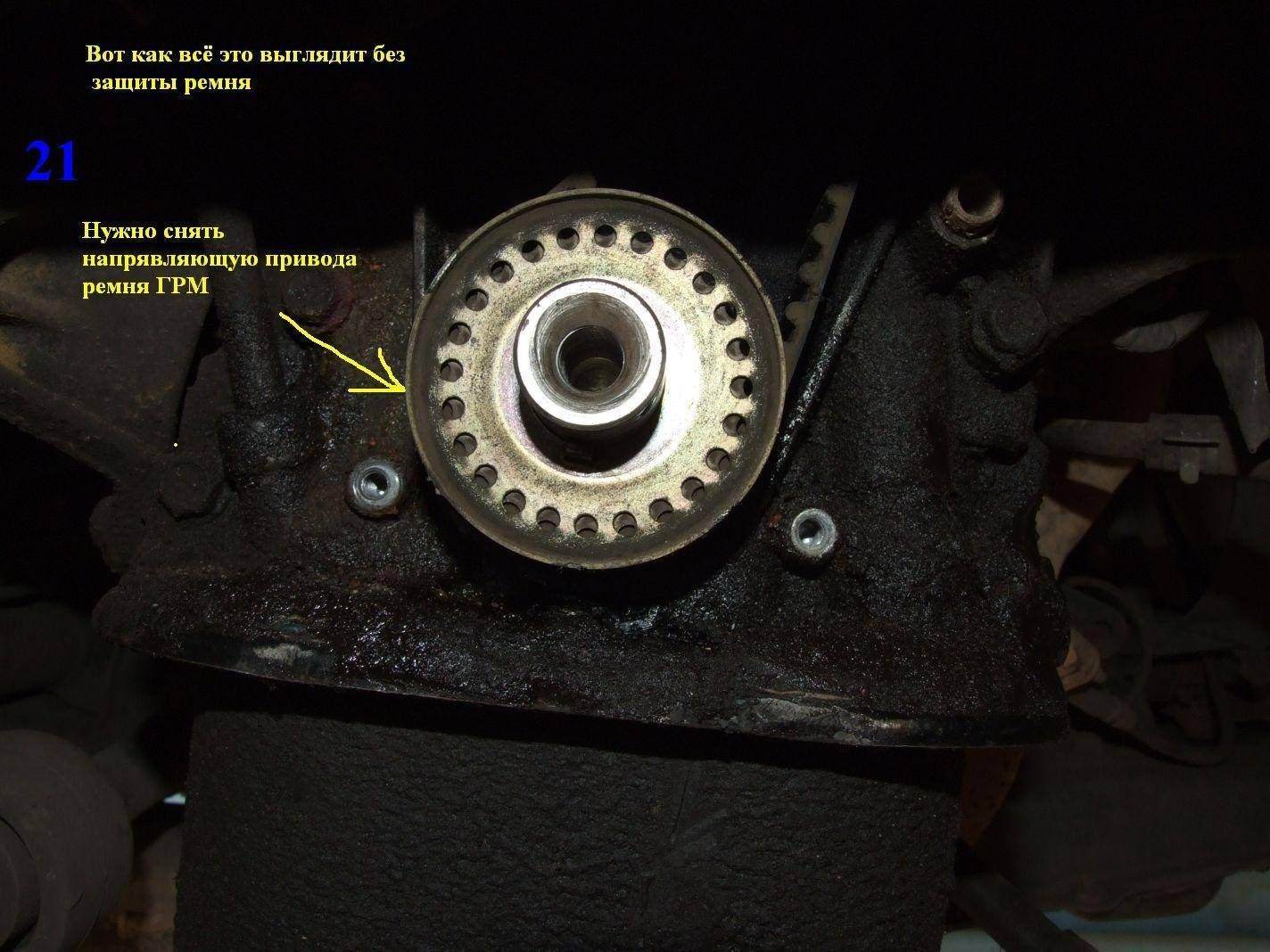

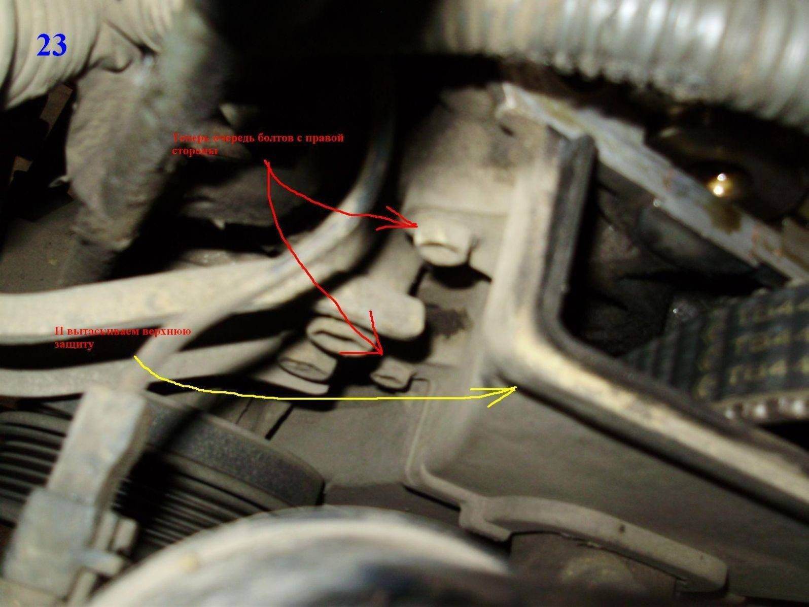

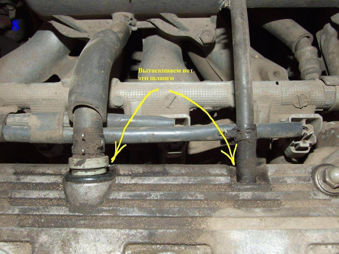

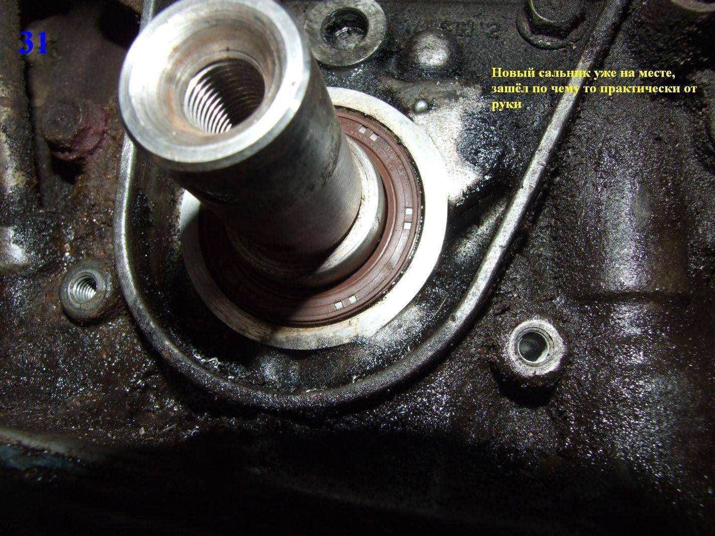

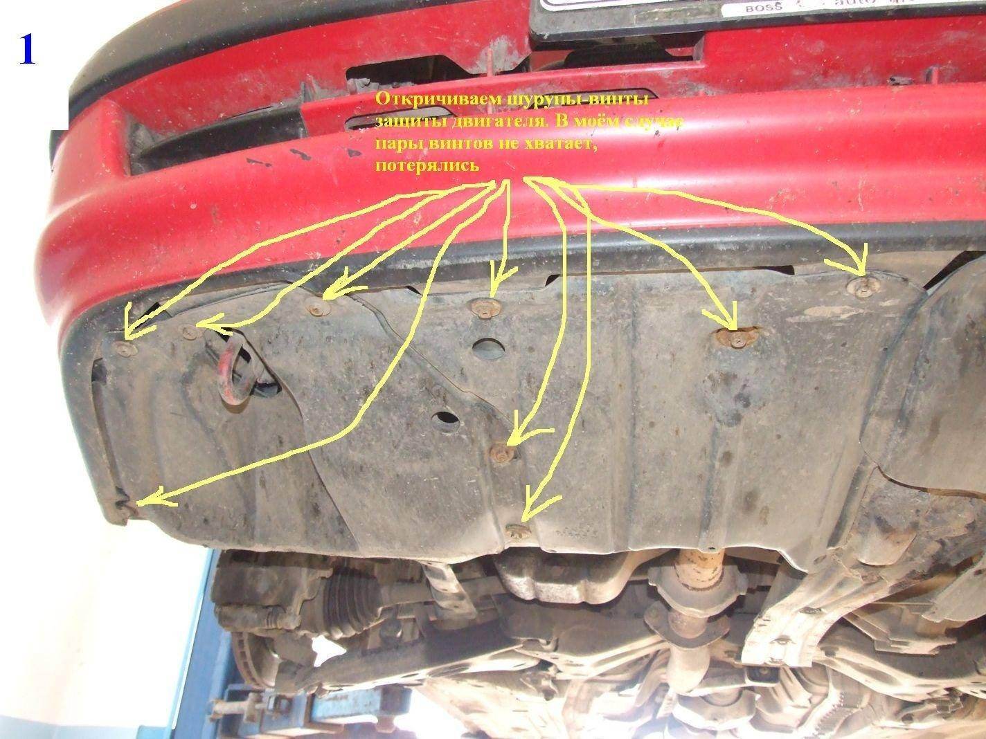

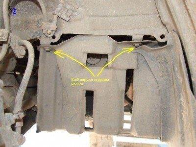

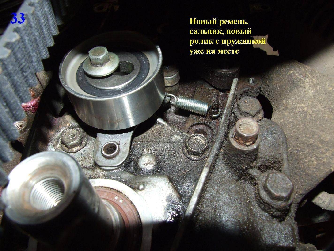

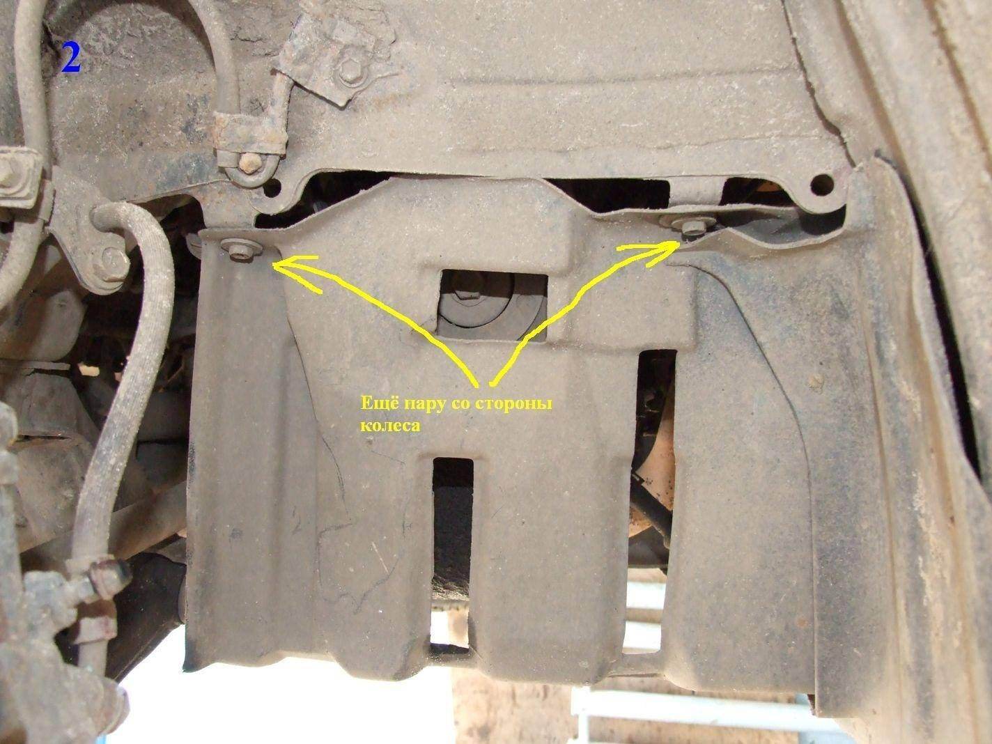

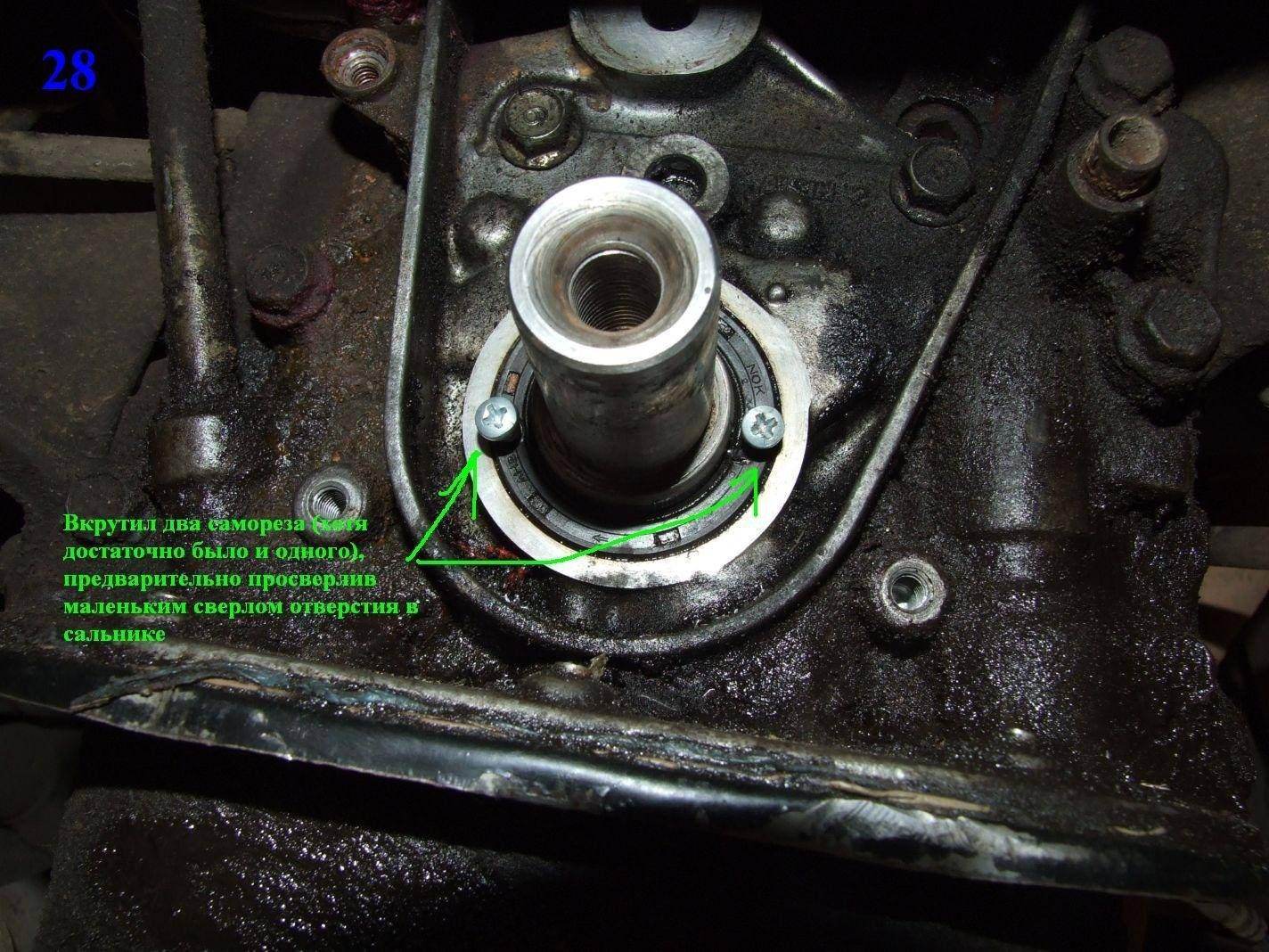

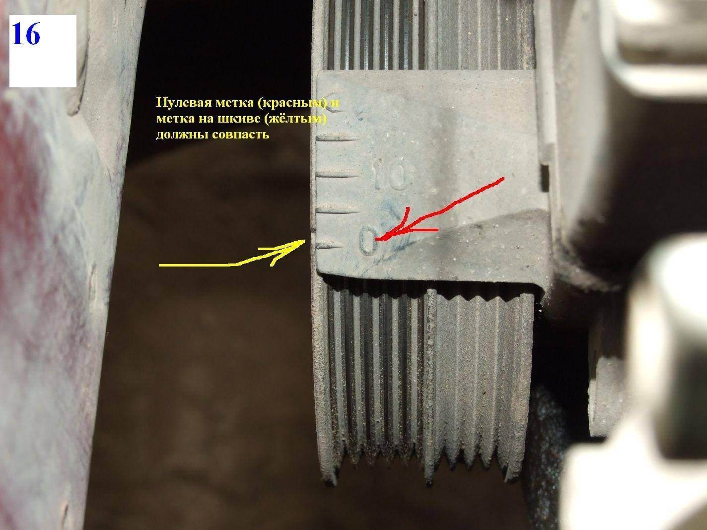

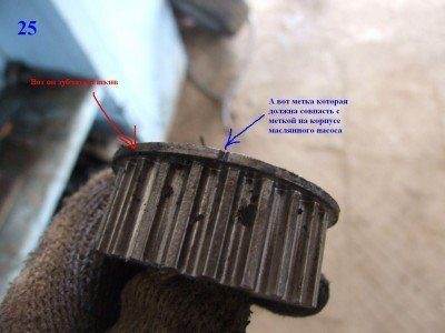

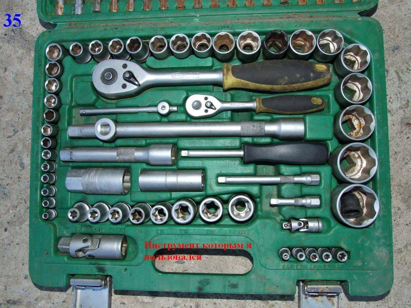

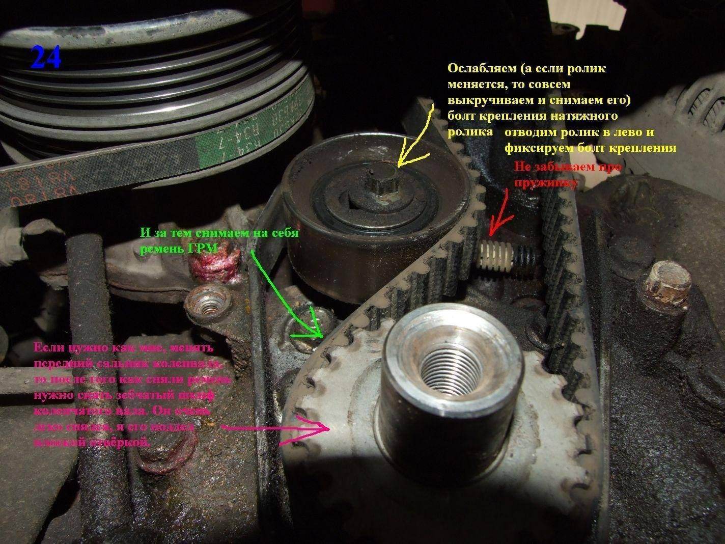

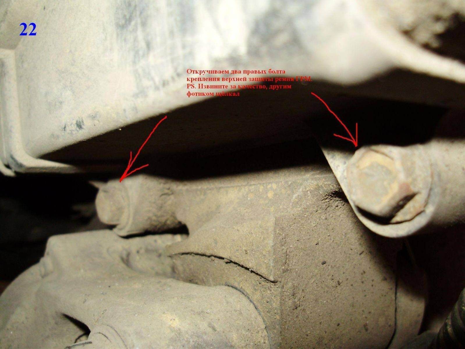

В ФАК не надо, это просто всё для ознакомления т.к. фотки не все и сразу скажу, что шкив помпы не снимал, у меня у средней части защиты ремня ГРМ отломано было нижнее крепление и она была немного треснута, и поэтому вылезла, и встала без проблем, а у кого с защитой всё ОК придётся наверное снимать шкив. Ещё от части почему фотки не все, т.к. мыльницу у племянницы взял в трудно доступных местах фоткать, а она чёт заглючила, а моим фуджиком туда хрен подлезешь. Фотки замены сайлента передней опоры двигателя не стал выкладывать, там всё элементарно просто.
На всё ушло 4 часа, делал всё один, помощи неоткуда было ждать:D
Поехали.
Сначала снимаем правое колесо, а за тем приступаем к защите двигателя

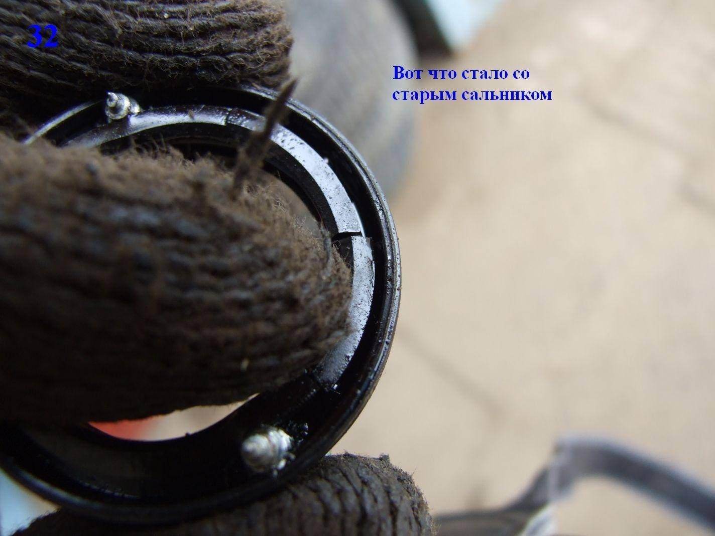

Об одном сейчас только жалею, что не стал помпу менять, когда все защиты снял, а она вот она, как на ладони! Да похож подтекала малясь, на фотках антифриз красненький виден.

А от куда у тебя все там в масле, из за сальника?
Просто схожая проблемка, откуда подтекает не пойму, поставил прокладки поддона масляного 2 шт. там точно не сопливит, щуп тоже прокладку менял.

XaMillion
Сальник, яж фото выложил, в каком он виде был

Alex27104
А как ты снял среднюю часть кожуха ремня ГРМ, без снятия шкива помпы?
Avensis LiftBack 3SFE 1998г
СообщениеДобавлено: Ср июн 10, 2009 9:42 am
Сообщения: 1773
Репутация: 44 [ ? ]
Машина: Camry
Год выпуска: 2007
Leonid80

А у меня кстати трабл был со сьемом зубчатого шкива :cry: еле как снял. Интересно мож хитрость там народная нужна ? Кто как это делал ? :)
А у меня, как уже писал, легко снялся, отвёрочкой плоской :)

Как определить, что течет именно сальник. На ремне ГРМ у меня немного масла с наружной части. (но ведь это может быть и из за поддона?)
Какое количество масла у тебя ел двигатель до замены?
СообщениеДобавлено: Чт июн 25, 2009 10:19 am
Сообщения: 1773
Репутация: 44 [ ? ]
Машина: Camry
Год выпуска: 2007
XaMillion
У меня тож, как потом оказалось не только сальник виноват был. Ни как не определю из под чего сочится. Буду поддон и крышку насоса снимать, вот тогда наверное уж наверняка известно будет. Хотя на фото видно в каком состоянии у меня сальник был. От замены до замены по разному, бывало грам 200-300, а когда и совсем не подливал.
