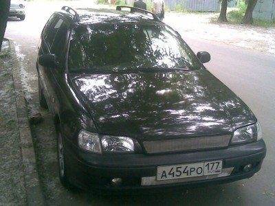

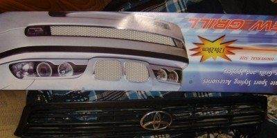

Вырезаем внутренности и красим то что осталось. Внутрь сетку загнутую по шаблону и закрепляем её, в моем варианте клепками. Можно и сетку покрасить в цвет кузова.

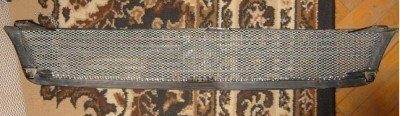

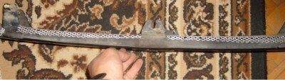

я себе тоже сетку поставил только подругому, все равно она у меня треснутая была, так что особо жалко не было, отпилил вертикальные рейки, отрезал сетку, зачистил наждачкой все неровности после отпила, покрасил места отпила в цвет, поставил решетку и закрепил ее, ничего сложного 2а часа работы.

Комментарий к файлу: на средней рейке, к котоорой прикреплен занк с обратной стороны полость, загнал в нее саморезы толстые, и перед тем как загонять суперклеем их помазал, чтоб от вибрации не повылетали.

это че-то с сайтом, если ткнуть на нее мышкой выпловит изображение лицевой стороны, а так че-то ерунда какая-то. :D
Добавлено спустя 3 минуты 32 секунды:
да
вот оно это фото :)
6.JPG [ 61.48 КБ | Просмотров: 8537 ]

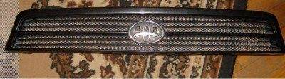

Вот решил заняться сегодня, вот что получилось. Красить буду ещё потом, получилось не совсем хорошо, но для первого раза неплохо.
Сетка удачная по форме и размеру, хоть и от четверки. кстати выходит дешевле :)

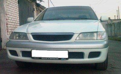

Ну собственно вот. Вчера доделал бампер, вырезал лишнее и вставил сетку, теперь смотрится так как хотелось, ещё бы реснички конечно, но это как нибудь в другой раз

В бампере ничего интересного, спилил так же перегородки, заклеил, зашпаклевал и покрасил.

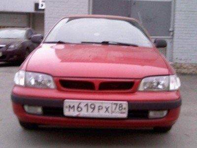

Чутка рестайлнулся :) Решетка оригинал 96-97гг + сеточчка :)

Красотка (тьфу-тьфу) как у меня. тока у меня птф нет :( Все ровно красатка :)
