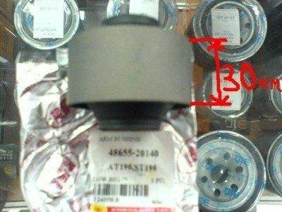

СообщениеДобавлено: Ср июл 01, 2009 3:31 am
Зарегистрирован: Вс авг 24, 2008 7:16 pm
Сообщения: 84
Откуда: Минск
помогите прочесть текст ниже штрихкода пожалуйста.
может есть этот снимок с лучшей резкость?
t__1_dsc00082_363.jpg [ 34.47 КБ | Просмотров: 9666 ]
СообщениеДобавлено: Ср июл 01, 2009 9:19 am
Сообщения: 1522
Откуда: СПб, Псков
48655-20140 Вводи этот номер в Экзисте и все, что тебя интересует там напишут.

СообщениеДобавлено: Ср июл 01, 2009 3:43 pm
Сообщения: 84
Откуда: Минск
к сожалению выйти на номер RBI через 48655-20140 не получается. потому и спрашиваю. предполагая по аналогии со вторым снимком что там артикул по RBI.
CARINA E(UKP) AT19#,ST191,CT190
11/1996 МКПП 7AFE 1800CC 16-VALVE DOHC EFI

СообщениеДобавлено: Ср июл 01, 2009 5:45 pm
Сообщения: 84
Откуда: Минск
Спасибо. Автор фото ответил что там номер по RBI T2409WB
T2409WB толщина 30мм 48655-20140 Type A
T2411WB толщина 24мм 48655-20221 Type B
речь идет о задних сайлентах переднего рычага КаринаЕ
По передним выходит так
RBI T2409WS 48654-20150 hanse HR821126 диаметр37 бортик40
RBI T2411WS 48654-21090 hanse HR821101 диаметр30 бортик33
уточню - hanse указал по exist. крос линки в обе стороны.
Vitek утверждает что hanse строго наоборот и в exist ошибка
внес уточнения.

СообщениеДобавлено: Ср июл 01, 2009 11:10 pm
какой на Type A а какой на Type B?
По задним: На "А" тот, что толще - 30мм.
По передним: у RBI 2409 - больший диаметр, 2411 - меньший ( см. фото: http://carina-e.ru/viewtopic.php?p=41884#41884 ). А в Экзисте по Хансе возможно несоответствие между описанием, и фотографиями. "Живьём" я Хансе не щупал, поэтому не утверждаю.
СообщениеДобавлено: Чт июл 02, 2009 1:59 am
Сообщения: 84
Откуда: Минск
по оригинальным
Сайленблоки передних рычагов Карина Е
48061-05010 задний Avensis
48655-20220 задний Corona
48655-20260 задний Corona
48655-20140 задний Corona
по передним не нашел.

СообщениеДобавлено: Сб июл 11, 2009 7:54 pm
Сообщения: 84
Откуда: Минск
JC не брать - сейчас комплектуют откровенным барахлом.
Если не гнаться за оригиналом можно взять RBI
RBI передний
T2409WS 48654-20150(20160) диаметр37 бортика40
T2411WS 48654-20190 диаметр30 бортика33
RBI задний
T2409WB толщина посадки 30мм 48655-20140 TYPE A
T2411WB толщина посадки 24мм 48655-20221 TYPE В
какой именно у вас проще установить осмотром и измерением чем гадать по каталогам. бортик переднего можно померять штангенциркулем, посадку заднего тоже. без ямы и подъемника, просто вывернув колеса можно дотянуться.
