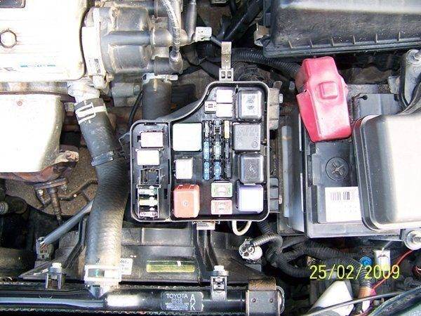

ivan899 писал(а):
я по- крайней мере менял в двигателе предохранитель около акума коробкеа
дак я его меняю он сгорает сразу

а ты пробовал с часов разъём скидывать?

пробовал,всё равно перегорает(предохранитель),я тоже сначала подумал что часы сгорели и в них коротит,но это оказался не верный вариант,не забывайте что помимо часов у меня ещё не горит подсветка в салоне и не работаю концевики дверей.а прикуриватель как ни странно работает

походу на этом предохранителе висит и подсветка салона,посмотри стр.363 в схемах.
Добавлено спустя 6 минут 31 секунду:
глянь на всякий случай плафон на потолке,там вечно контакты отпадают от корпуса.
ткни пальцем,какой сгорел?
там опять всё сводится к этой "распределительной коробке №3",что это за коробка такая и где она находится???
ХЗ,я думаю дело то не в коробке а в потребителях.на этом предохр. висят часы и подсветка салона. часы ты уже отключал,теперь надо смотреть в подсветке.
вот я щас кокрас и мыслю над этим,только вот каким путём,ведь допустим единой фишки на все концевики нет
но подсветка прикуривателя то не работает!?
да ,она не работает

Предлагаю "метод исключения", смотрим на стр. 363 и видим что на этом предохр. сидит множество ламп подсветки. Так вот убрав все, и если пред. не сгорел, поочередно вставляем по 1 лампе, контролируя при этом пред. Смысл поняли. Если что спрашивайте. :)

пойду тогда попробую скинуть фишку на концевики и в очередной раз воткнуть предохранитель
Enakin писал(а):
Предлагаю "метод исключения", смотрим на стр. 363 и видим что на этом предохр. сидит множество ламп подсветки. Так вот убрав все, и если пред. не сгорел, поочередно вставляем по 1 лампы, контролируя при этом пред. Смысл поняли. Если что спрашивайте.
отличный совет пошёл пробовать
Добавлено спустя 38 минут 42 секунды:
всё!!!!,разобрался :twisted: ,вся причина в сраном светодиоде за 40р.,который я ставил в центральный обожур в потолке,всем огромное спасибо за помощь.

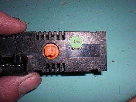

Может, кто подскажет: менял лампочки в панели (где рукоятки на обогрев и т.д.) обнаружил, что на часах гнездо под лампочку есть, а самой лампочки и проводов к ней - нет. Наверное, предыдущий хозяин снял. а очень хочется, что бы былО. Куда провода подсоединять. Желательно фото, в электрике разбираюсь, конечно, но на уровне новичка.
к ней и не будет проводов,там должен быть цоколь с контактами,он вставляется в часы,а там на плате ответные контакты.
такие цоколи можно на рынке запросто купить.
