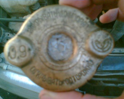

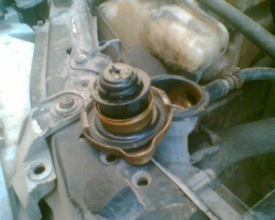

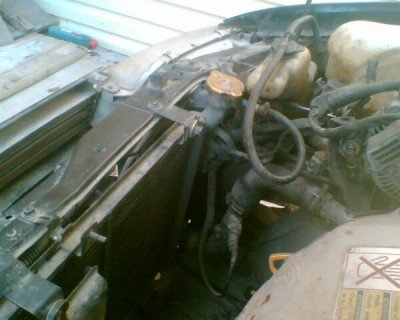

Радиатор водяного охлаждения от шеви нивы :? Встает без особых проблем - немного крепления доработать надо. Около 100 тысяч пробега с ним - все отлично. Только вот теперь крышку на него найти не могу. С той что стоит сейчас я богатырскибезмозглым усилием выдрал одну из уплотняющих резинок.

Это я так понял схема СО шеви нивы?
Тогда даже не знаю, значит у меня простой нивовский радиатор. Хотя на сколько помню, продавец утверждал, что это от шеви. С другой стороны, крышки радиатора от 2101 или 2121 (они как утверждают подавцы одинаковые) не подходят.

Bopin
А вот на нивовский (ВАЗ 2121) похож :)
Кстати у тебя случаем не правый ли руль?

SoSed60 писал(а):
А вот
Да нет, как раз на шеви-нивовский и похож. Приглядись: там есть "отпупырок" на правом бачке радиатора, где красный патрубок тонкий уходит на расширительный бачок. А вот пробка почему-то не нарисована.
