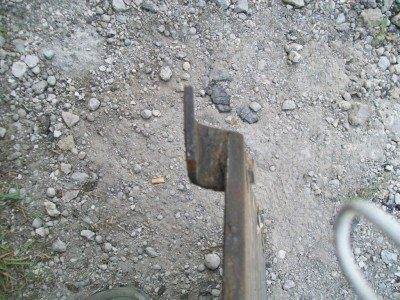

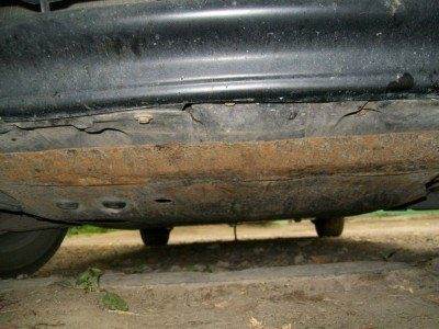

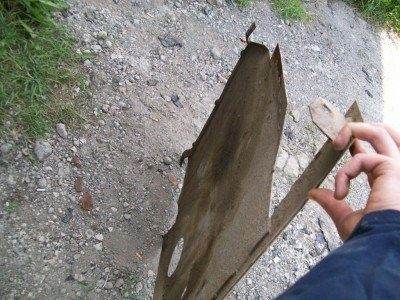

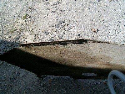

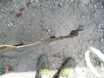

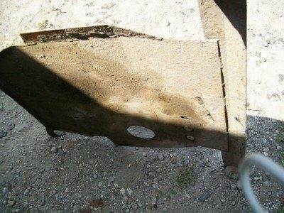

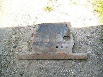

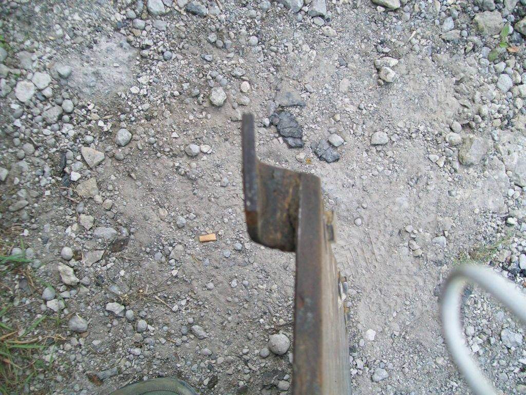

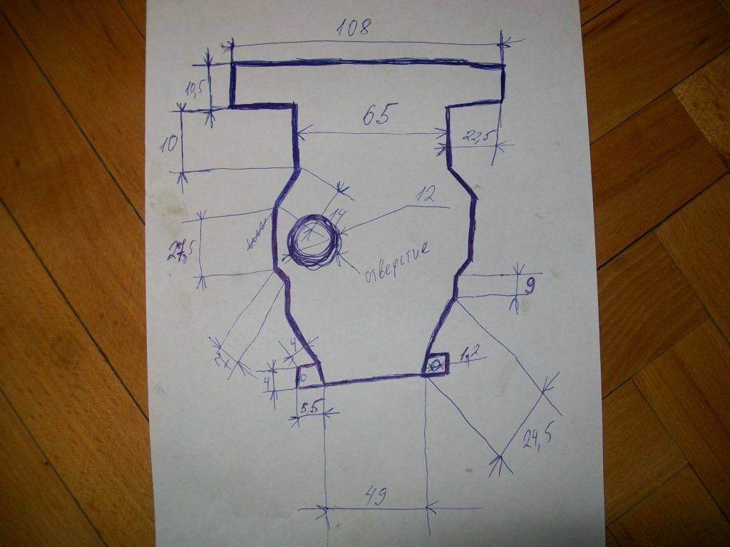

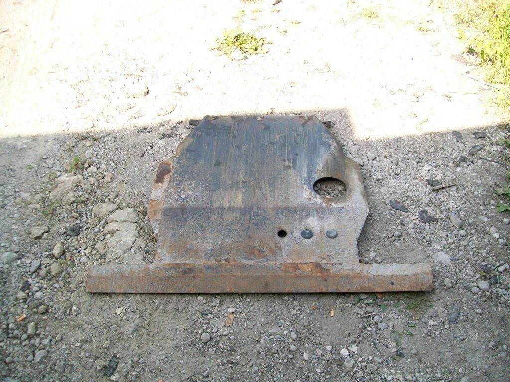

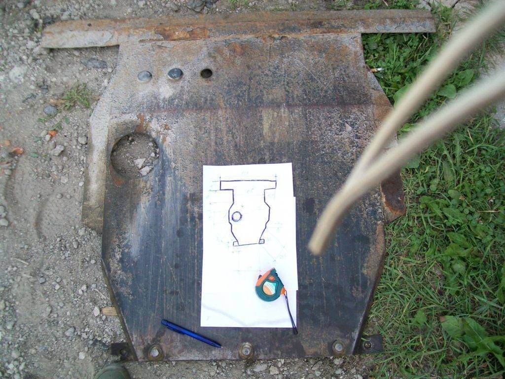

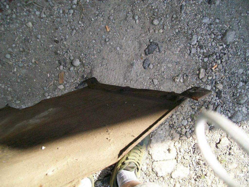

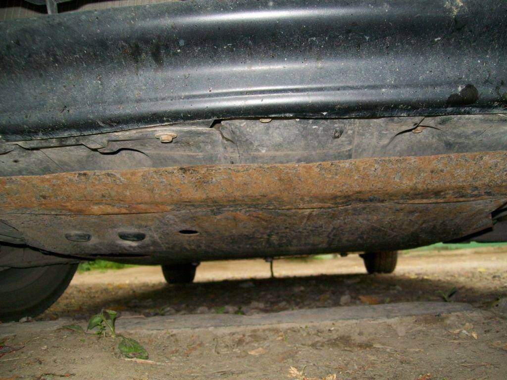

 Заголовок сообщения: вот
СообщениеДобавлено: Чт июл 02, 2009 3:30 pm
Сообщения: 974
Николаи4 писал(а):
тут кто-то обещал размеры на самоделку
вот защита и чертеж к ней :D
вот еще
фотки еще
и еще
и еще
вот они, кто-то помниться плюсануть обещал. :?
Комментарий к файлу: сори за почерк
чертеж.JPG [ 91.63 КБ | Просмотров: 11264 ]

СообщениеДобавлено: Чт июл 02, 2009 4:58 pm
Сообщения: 1151
У меня стоит пластиковая защита и железная и двигатель чистый только пыль!
СообщениеДобавлено: Чт июл 02, 2009 5:05 pm
Сообщения: 2906
Откуда: город_32
Машина: Car-E->M6-GH wagon
Интересная тема, по чертежу правда хрен разберешь. Предлагаю нашлепать шаблонов из бумаги (например кальки), указать линии гиба и углы, и разослать всем интересующимся по почте в конвертах, а мы тебе по сколько скажешь рубликов на мобилку сбросим. :wink:
Только я пока не вкурил как он крепится :( :)
Неплохо бы еще фотку после установки выложить :wink:

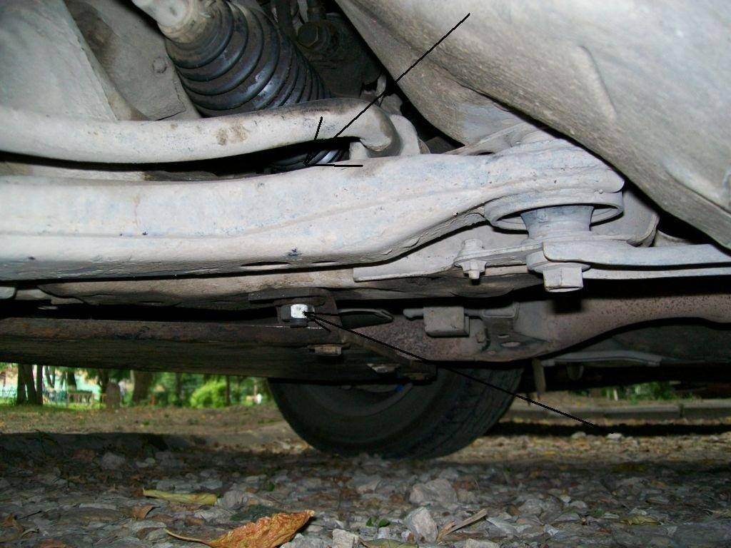

СообщениеДобавлено: Чт июл 02, 2009 5:54 pm
Сообщения: 974

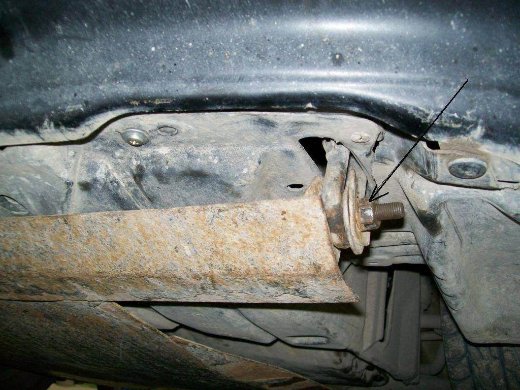

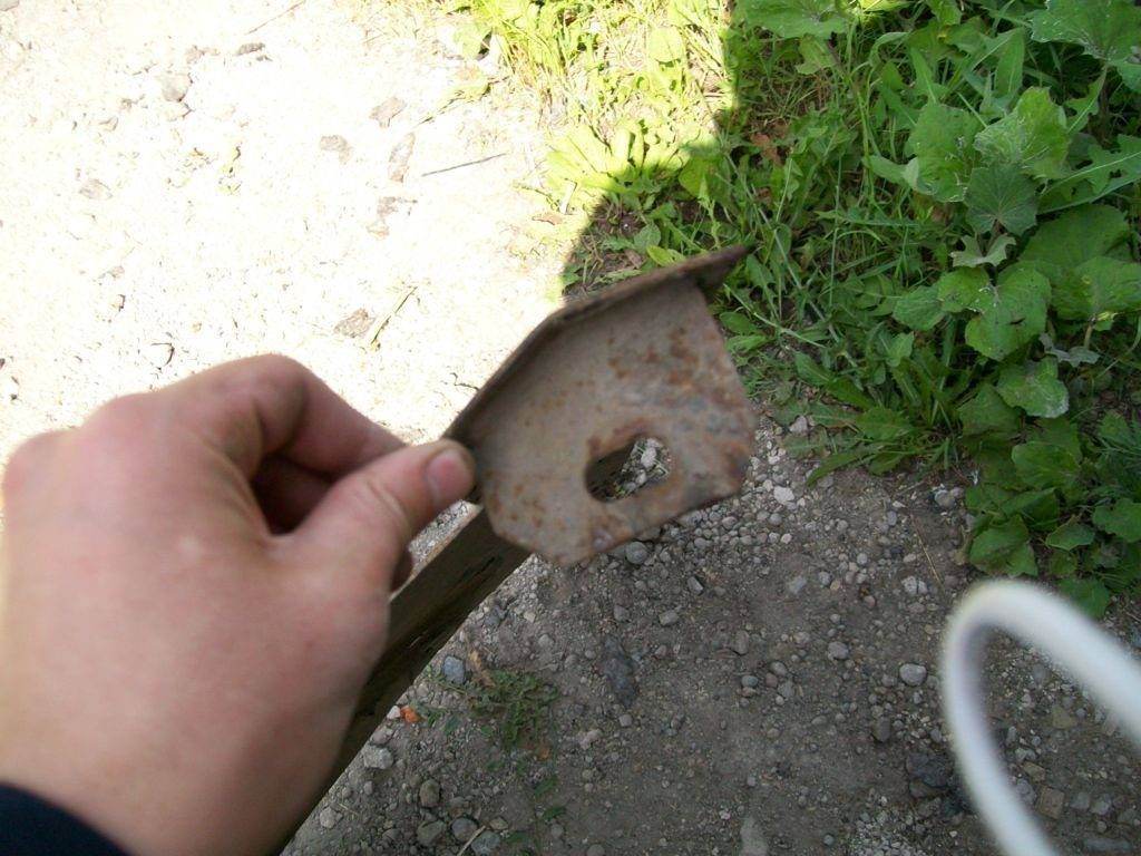

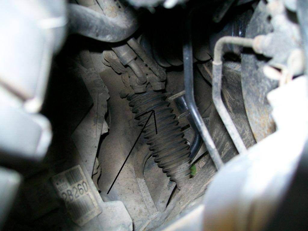

блин, уже поздно, мне ее опять снимать в падлу, на фото под название "петл" сфоткана передняя петля левая, с правой стороны такая же, если заглянуть под бампер, там есть 2а кольца, за них обычно трос цепляют чтоб машину на буксире тащить, так вот нужно приподнять защиту к этим кольцам, взять шайбы побольше, 2а болта на 17 длинной примерно 7-8см и заркепить с помощью них защиту, фото чуть позже сделаю, там еще есть фото " н петл" на нем изображены нижние петли, смотришь где рулевая рейка есть там 2а внутренних пыльника( фото тоже вечером сделаю) так вот прям под этим пыльником есть отверстие с лева и с права, берешь болты на 19 длинной 10 см, шайбы побольше, вставляешь болт сверху в это отверстие аккуратно оттягивая пыльник чтоб не порвать и вставляешь болт в отверстие нижней петли, все это дело закручиваешь и будет тебе счастье. Без фоток конечно не до конца понятно, фото чуть позже.

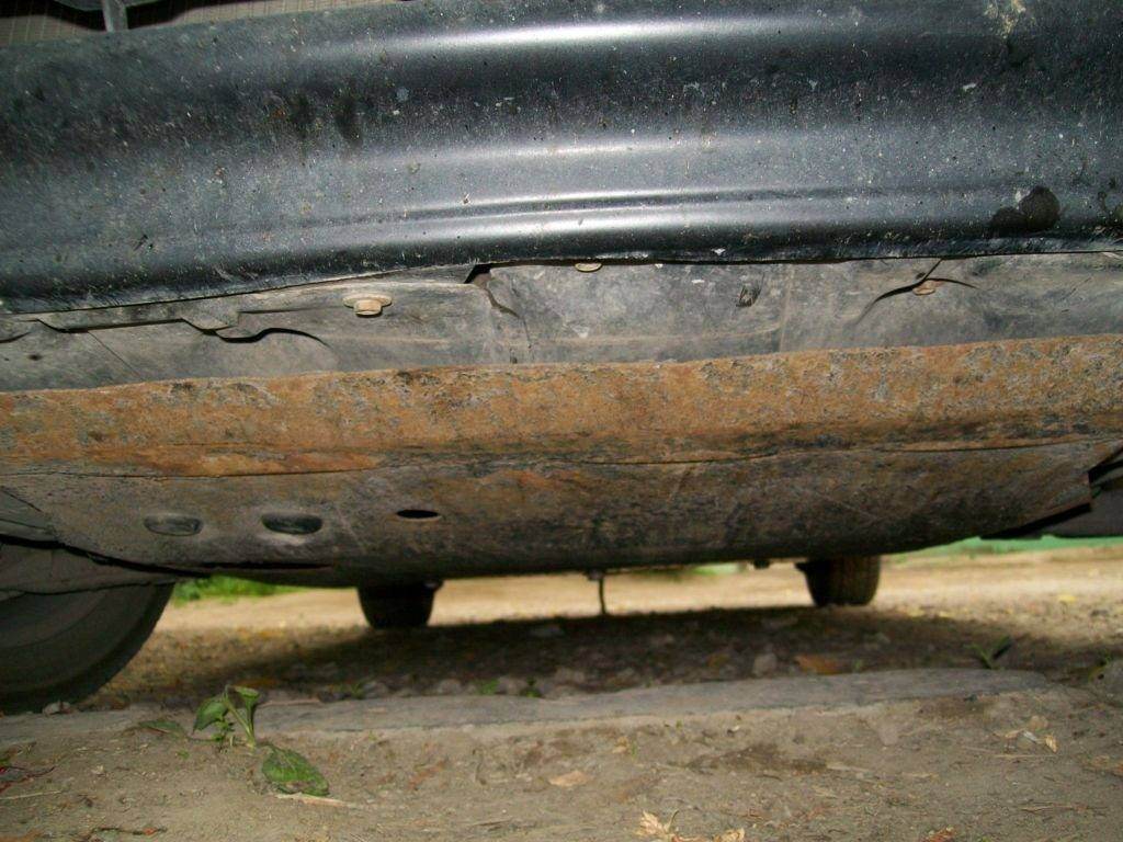

СообщениеДобавлено: Чт июл 02, 2009 7:24 pm
Сообщения: 974
вот еще фото выкладываю как просили, спасибо за +1 :roll:
да
вот еще фото защиты
Комментарий к файлу: вот как она крепится
100.JPG [ 141.48 КБ | Просмотров: 10762 ]
Комментарий к файлу: болт находится прям под этим пыльником
200.JPG [ 86.65 КБ | Просмотров: 10760 ]
Комментарий к файлу: пыльник аккуратно отводится влево и просовывается болт, колесо необходимо вывернуть
300.JPG [ 125.48 КБ | Просмотров: 10760 ]
400.JPG [ 140.71 КБ | Просмотров: 10760 ]

СообщениеДобавлено: Чт июл 02, 2009 7:48 pm
Сообщения: 2906
Откуда: город_32
Спасибо, теперь понятно, но если попробовать делать самому все равно нужен шаблон, без него никак. Следующий раз как будешь снимать обведи не поленись, думаю народ будет благодарен :)
С уважением к форуму
 Заголовок сообщения: да
СообщениеДобавлено: Чт июл 02, 2009 7:52 pm
Сообщения: 974
да вроде я там чертеж нормальный сделал, указал даже диаметр отверстий, углов тока нет, положил защиту у всю ее измерил, там фотка есть где лежит защита а на ней чертеж, вот как она лежала, так я и мерил.
