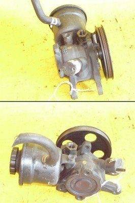

итак. сегодня был установлен насос гура от праворукой короны с двигателем 4А-FE, взамен родного ZF. встал как родной. на фото такой же насос какой ставили.
при сравнении кронштейнов двух насосов видно, что у японского растояние между ушами, для крепления к нему насоса, меньше чем у европейского ZF, поэтому без другого кронштейна не обойтись.
ПС. есть ещё один вид насосов у праворуких с 4А-FE. они похожи по подключению шлангов, клапана на европейский и растояние между ушами по-больше, но такое ли как у европейского сказать не могу, не замеряли.
насос.jpg [ 87.71 КБ | Просмотров: 18148 ]
