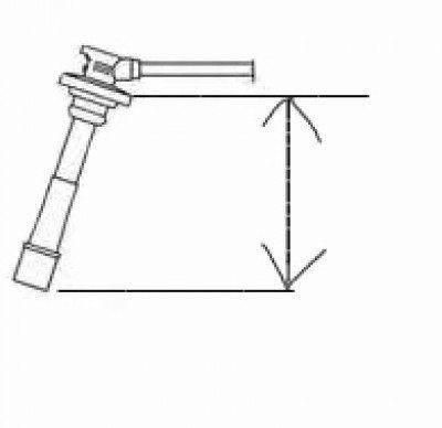

У меня движка конечно не 4A-fe а 3S-FE, но холявная цена - сделала свое дело :))))
:? возвращаясь к вопросу применяемости наборчика на 3S моторах.
Просьба к тем у кого есть немного свободного времени, меня интересует высота указанная на картинке, у вашего набора.
Заранее спасибо!
