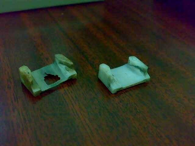

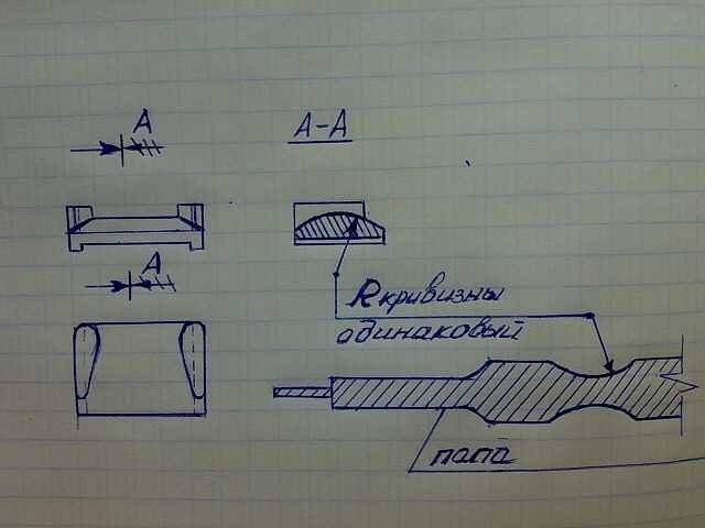

Да, забыл сказать, обрабатывается капролон напильником, надфилями и ножовкой по металлу.
Комментарий к файлу: Так выглядят сухарики после 14 лет эксплуатации... Спасибо БелыйГусь!

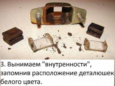

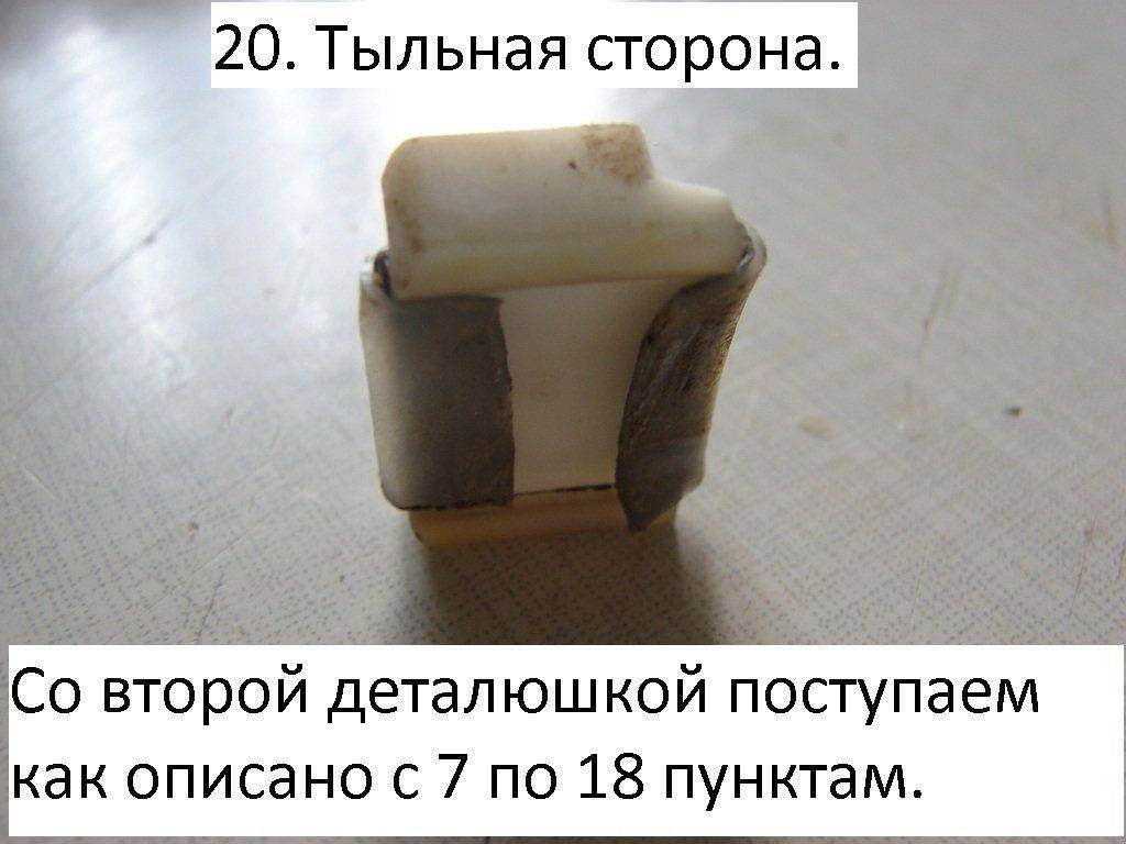

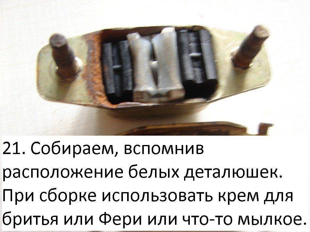

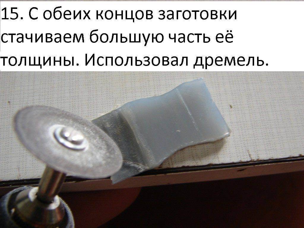

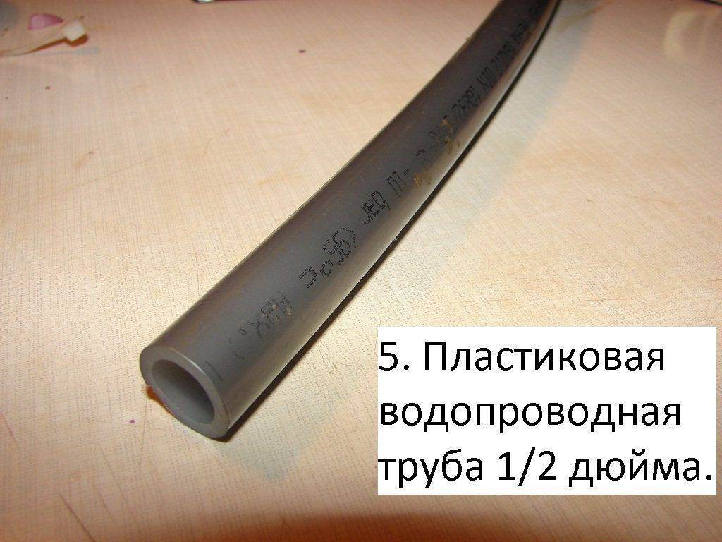

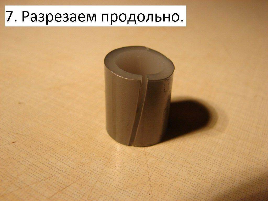

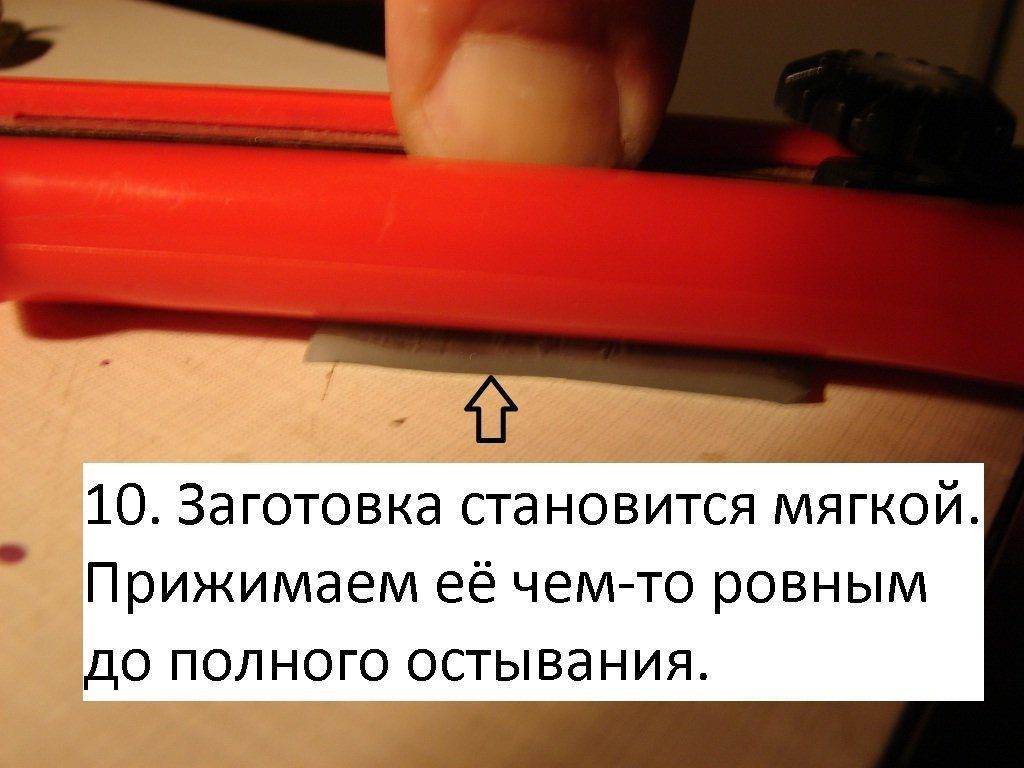

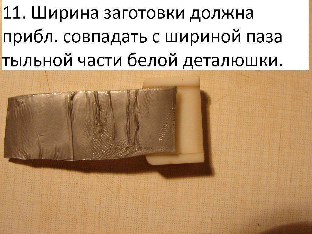

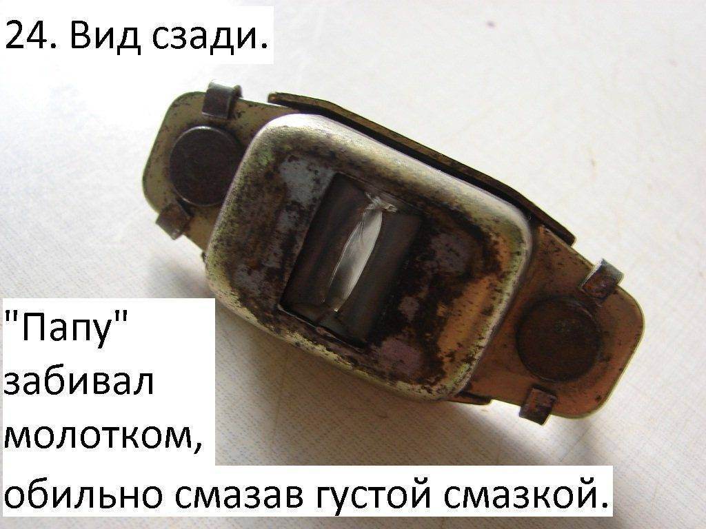

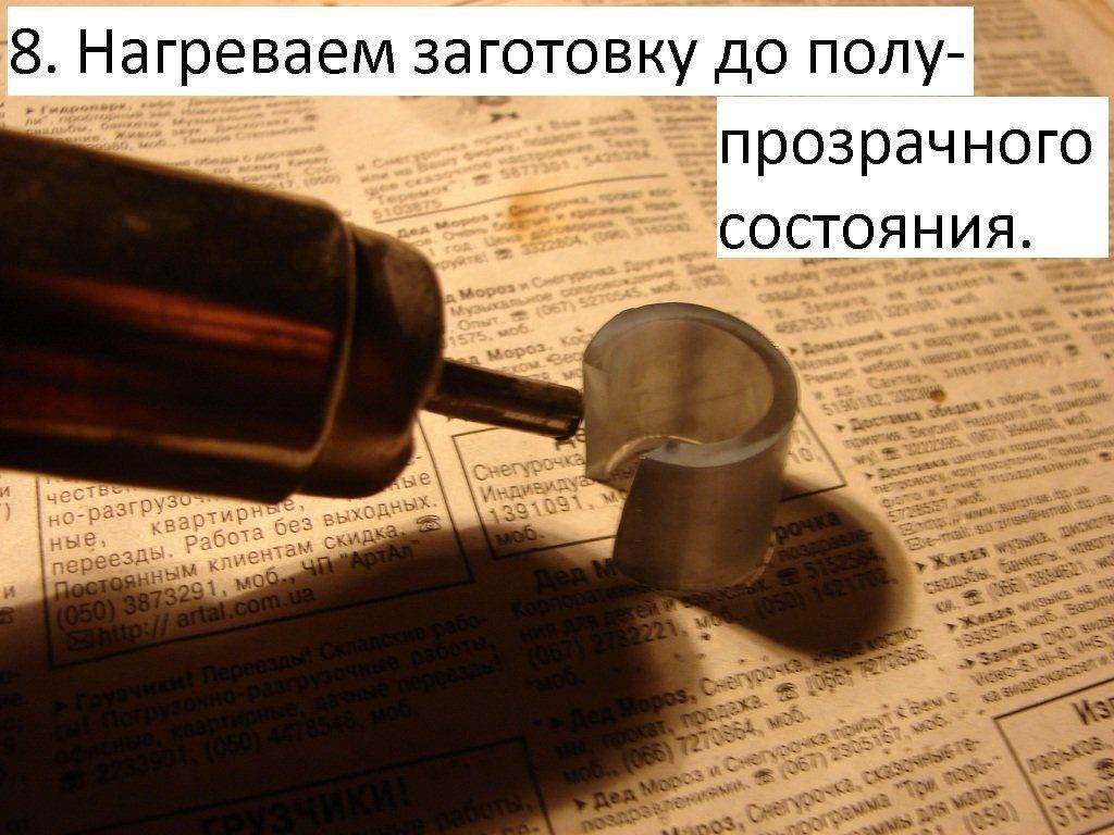

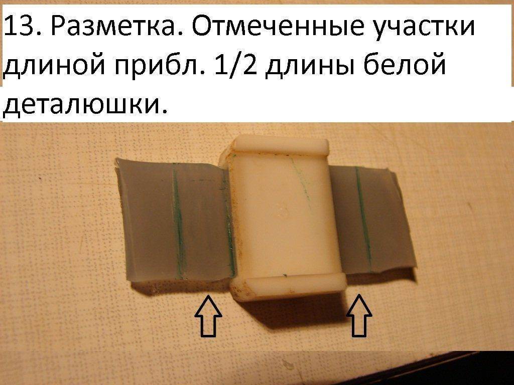

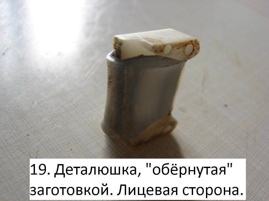

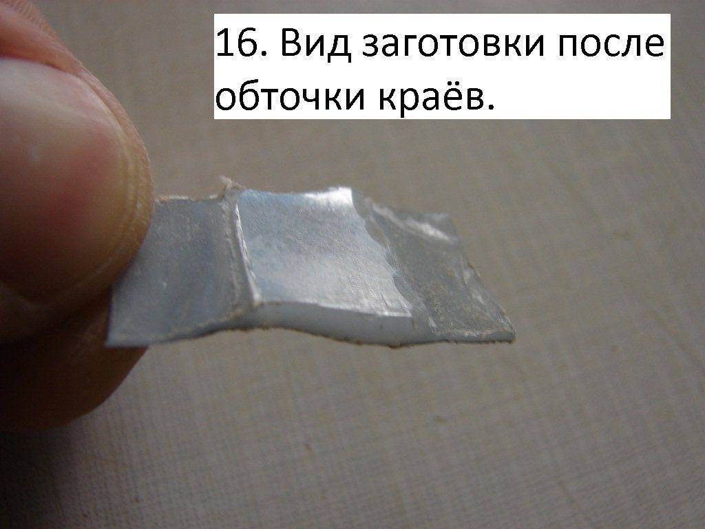

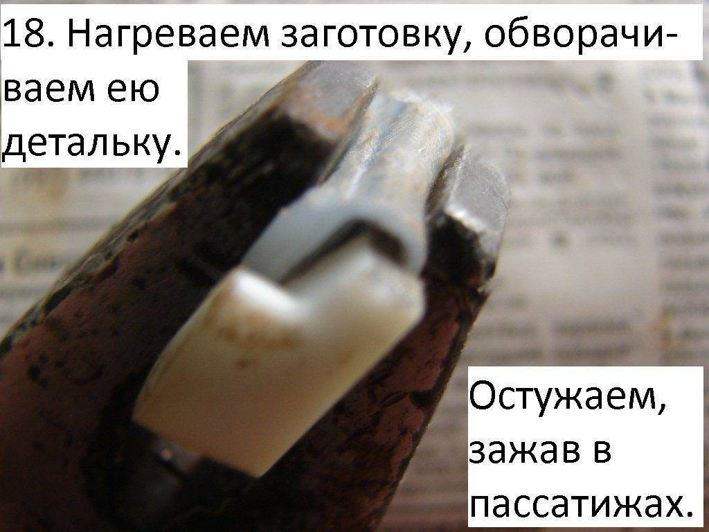

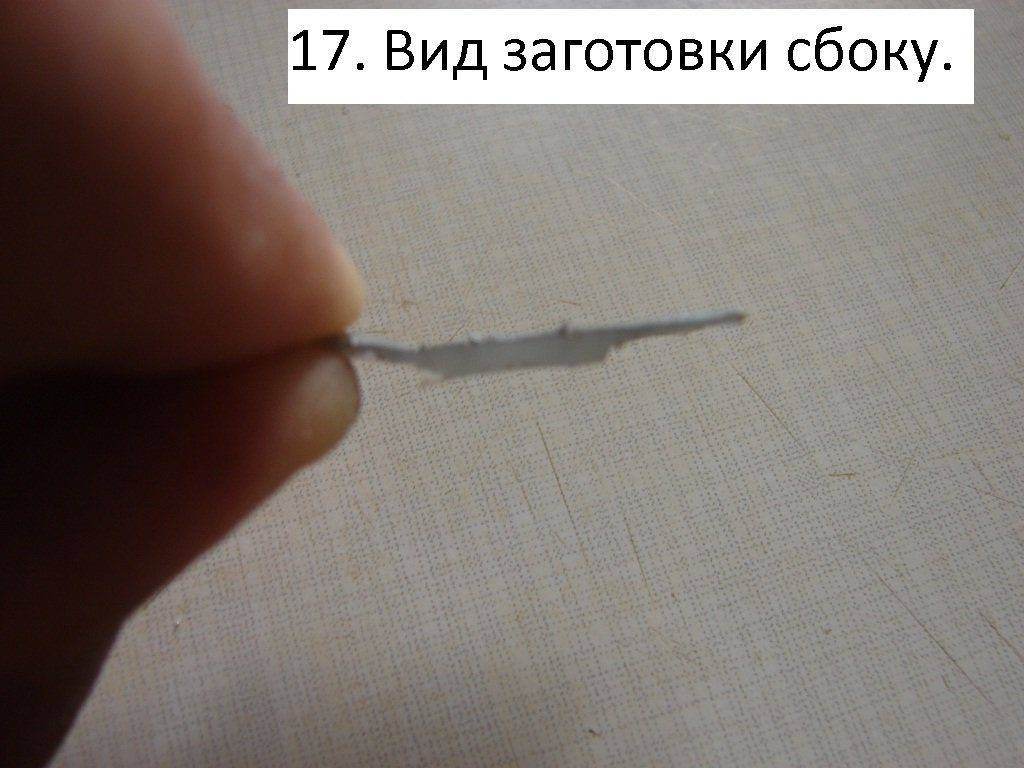

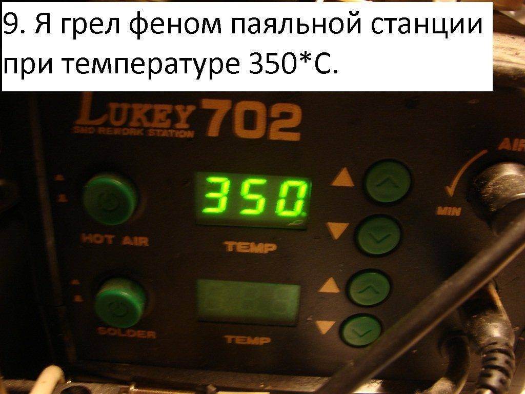

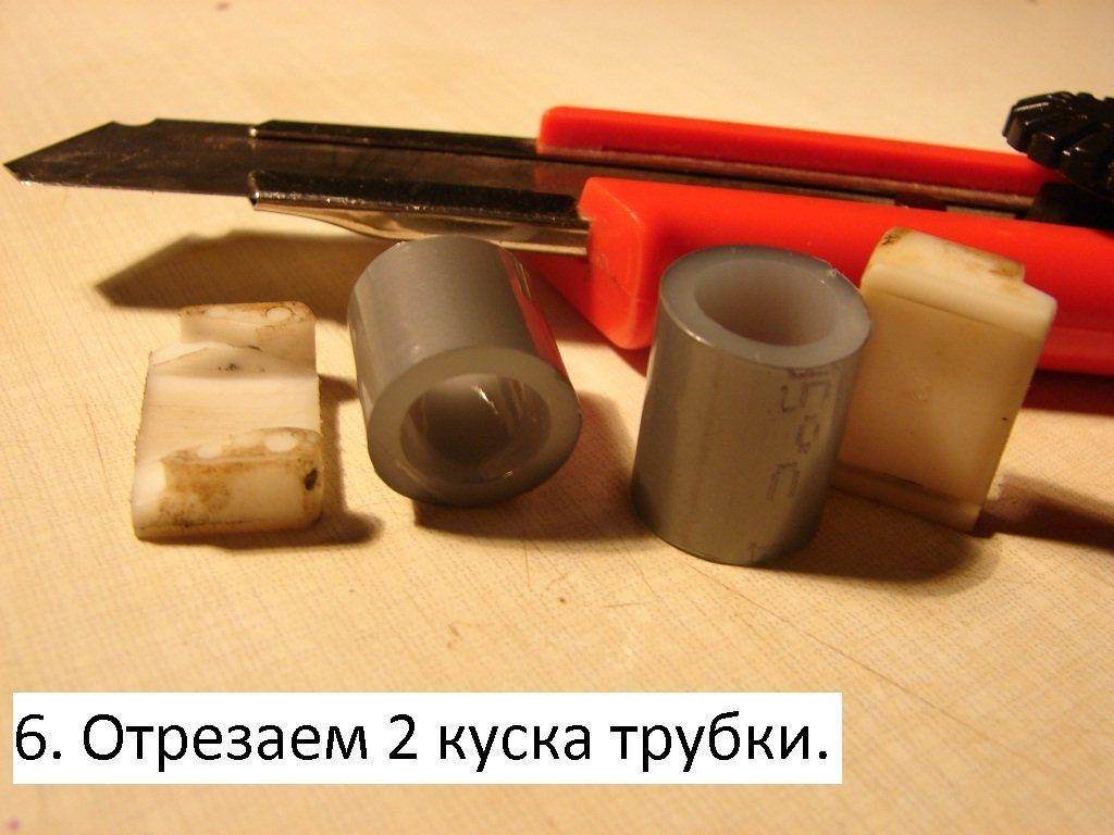

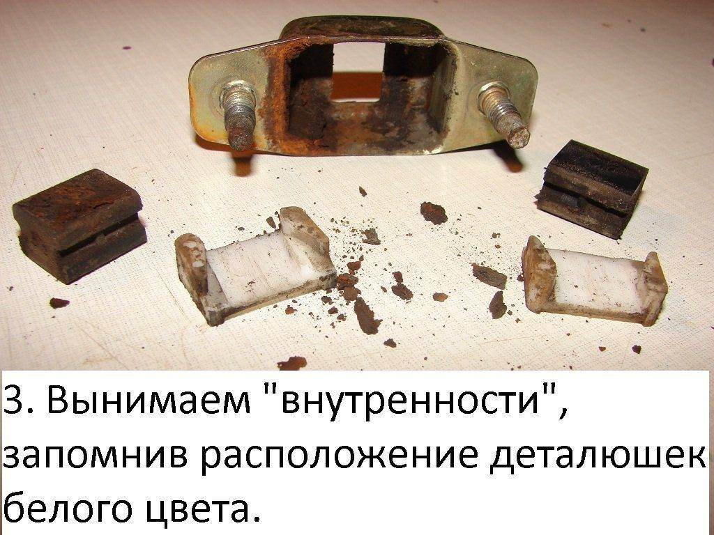

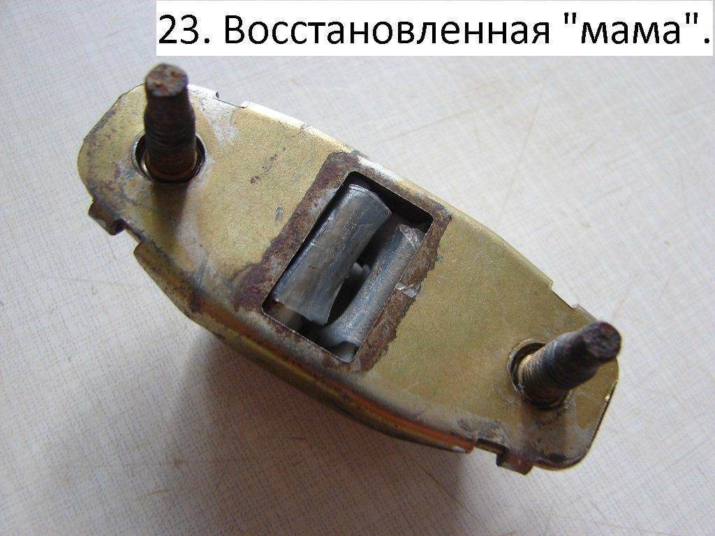

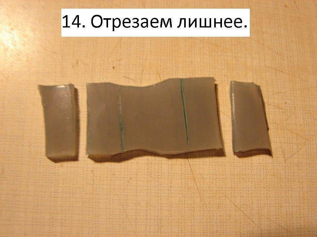

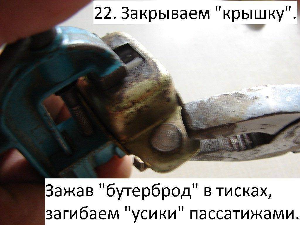

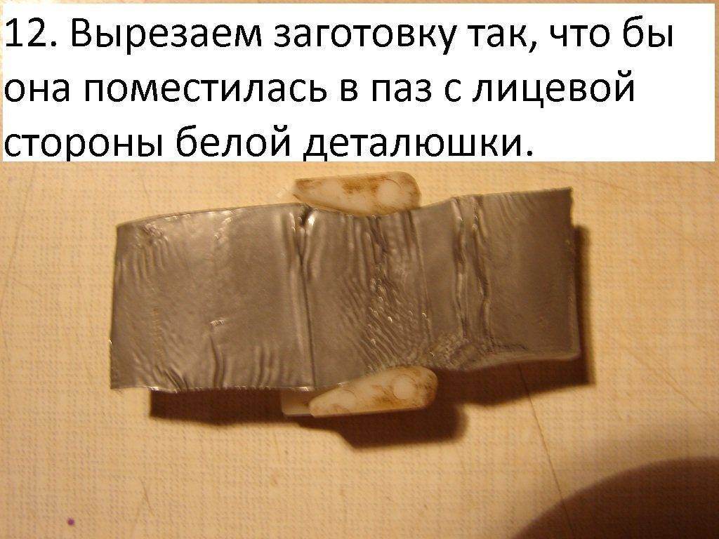

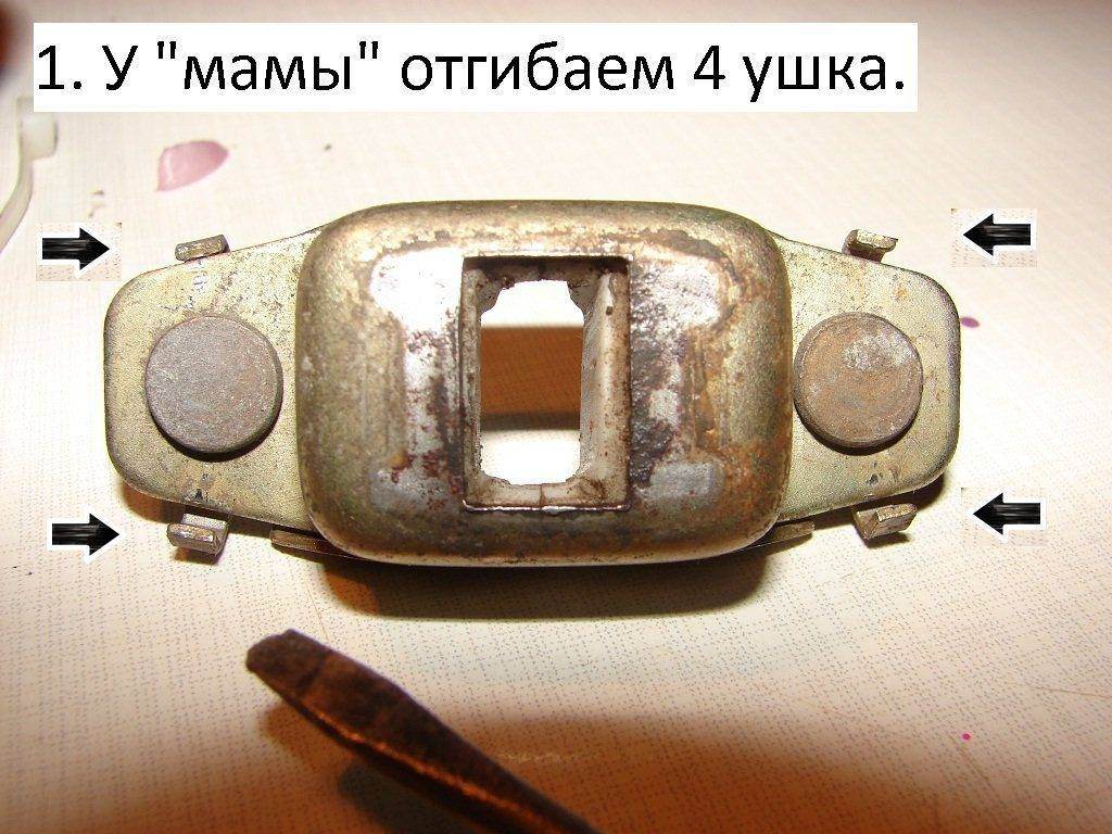

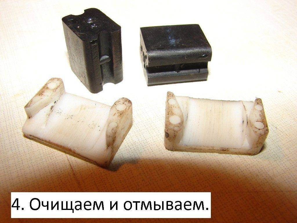

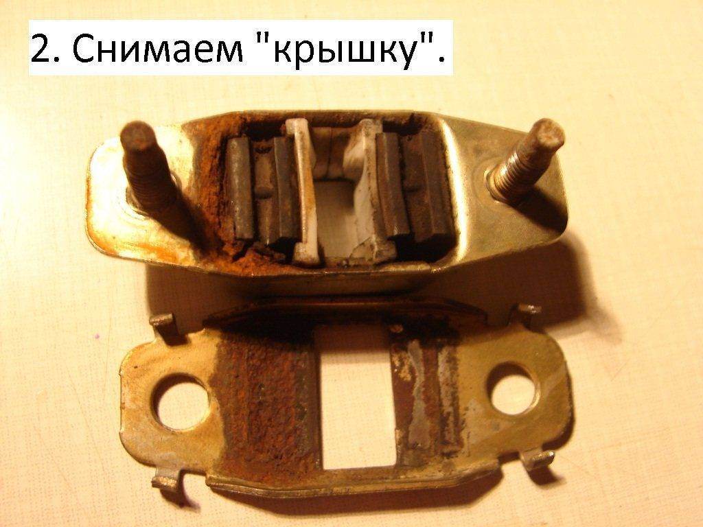

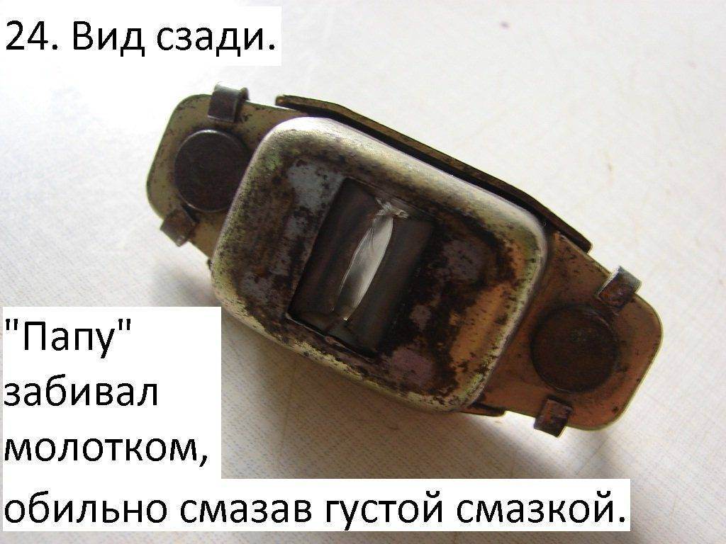

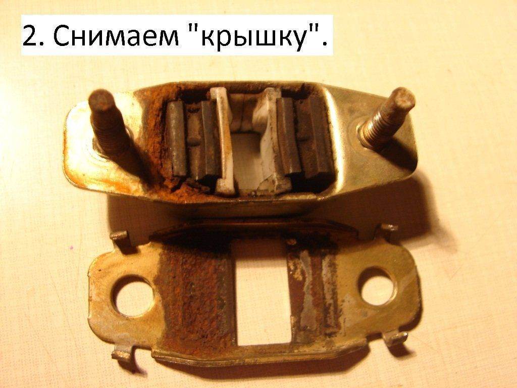

Матизовские ограничители появились у меня в предних дверях благодаря сами знаете кому :D , за что Ему +. Таким образом у меня появился материал для "творчества".
Хотя всё это я сотворил ок. месяца назад, всё руки не доходили до выкладки фотоотчёта. Ниже будет упомянут фен паяльной станции. Его, я так думаю, можно заменить строительным феном или нагревом заготовки над комфоркой кухонной плиты (ес-но включённой :D ). Упомянутый дремель - минидрель с насадкой алмазный круг - можно заменить точилом и т.п.
В результате в передних дверях стоят матизовские ограничители, в задних - восстановленные кариновские. По ощущениям - восстановленные плотнее обжимают "папу". Скорее всего, способ Расула более правильный, я тоже над таким думал, ну да ладно что сделано, то сделано :) . Итак, приступим:
Продолжим:
Продолжим
Далее
Далее
Далее
Далее
Далее
Чёт я уже устал. С непривычки, наверное. :)

Долговечность и оптимальная работоспособность зависит от соблюдения геометрич. размеров, как говорил один мой знакомый надо делать как лучше, а хуже само получится...
26072009105-уменьшенное.jpg [ 22.28 КБ | Просмотров: 22246 ]

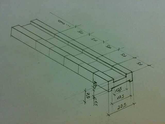

Упростить процесс изготовления можно так:[/u]
Комментарий к файлу: Заказать токарю болванку с такими размерами, длина минимум 15см, лучше см. 50, можно с кем нить поделиться. Нарезаем ее как показано,дорабатываем в тисках при помощи напильника, надфиля и полотна по металу.
29072009106-уменьшенное.jpg [ 16.27 КБ | Просмотров: 22267 ]

Расул писал(а):
Заказать токарю
Наверное не токарю а фрезеровщику или слесарю, хотя в последнем варианте (слесарь) точность будет не "на высоте". Ногами прошу не пинать, возможно, за 10 лет что-то изменилось во фрезерно-токарно-слесарных технологиях. :?

Mister ToCaE писал(а):
Расул писал(а):Заказать токарю
Согласен на все сто, дело в том, что у нас на производстве токарь и фрезеровщик в одном лице, и по привычке мы называем его токарем, так ведь короче чем токарь-фрезеровщик, ну а если меня кто-то неправильно понял, то готов поправиться: не токарю, а фрезеровщику. :twisted:
