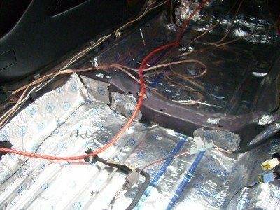

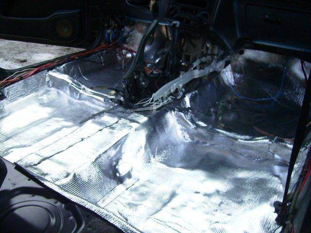

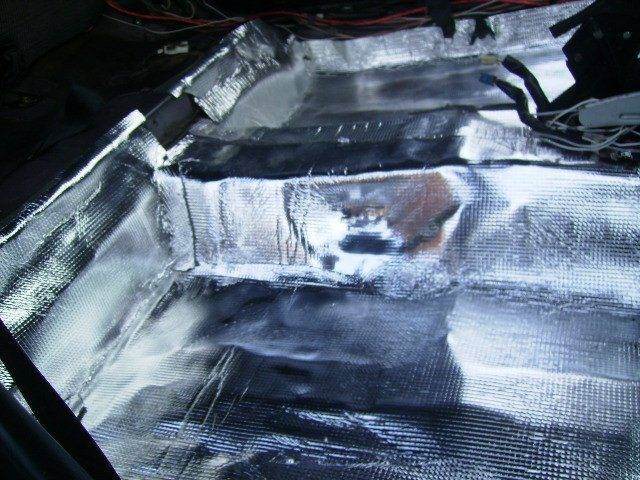

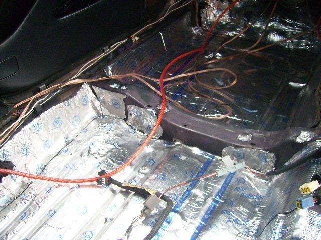

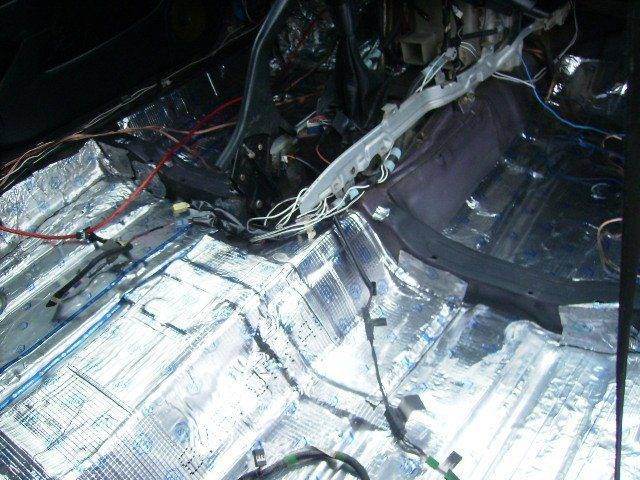

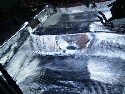

ну вот решил сюда скинуть,как я шумку делал,предистория,снимаю ковровое покрытие с пола,местами ржавчина,вода попадала,где заглушек не было,как я боролся со ржавчиной в другой теме,закупился вибропластом,у меня ушло 6 листов м1,STP он почти по 300 рублей,есть NK он по 220,так как NK не хватило,взял последние четыре листа,добирал STP,на вид одно и то же,для шумоизоляции брал на клейкой основе что то типо сплена по цвету материал похож,конечно не одно и то же,но сравнивая цены,очень уж дорого этот сплен выходит,только с фольгой в пределах 300 рублей метр на два,где то два листа,к стати пол покрыл хайгировским антигравием,что то мне показалось не очень виброизоляция к нему клеилась,или недостаточно тепло было,или этот NK не достаточно липкий,короче лучше летом это делать,ну короче давай клеить,кинул лист виброизоляции,и отформовал его по полу,не снимая бумаги,обезжирил поверхность пола растворителем,потом снял бумагу и клеил,раскатывал валиком,есть в магазе такие маленькие,для прокатывания стыков на обоях,он с резиновым валиком,вообще то надо железный ролик,но у меня его не было,еще очень помогает канцелярский нож,прокатывать вибропласт,оссобенно в ногах задних пассажиров,так как там очень много волн,усилители под сидениями вибропластом не обклеивал,так как не хватило,просто заклеил технологические отверстия,клеить вибропласт надо немного заходя на предыдущий лист,если целым листом не получаеться,что было обклеенно,видно из фотографий,потом начал клеить шумоизоляцию,разрезал листы пополам и по очереди наклеил все,что на фото,по материалам-выбрал вибропласт потоньше,потому,что во первых из за веса,во вторых из за цены,в третьих его не надо греть,как м2,при приклеивании.Ощущения от проделанного,не знаю точно,потому,как катался с разобранным салоном с неделю,если не больше,конечно это пипец без шумки,сегодня с гаража ехал,в салоне тише намного,чем совсем без шумки,на неровностях мягче проходит,шипы навроде не слышно стало,в подвеске не так отдаеться,при езде по ямам,по позже отпишусь,когда поезжу,но польза все равно думаю есть
