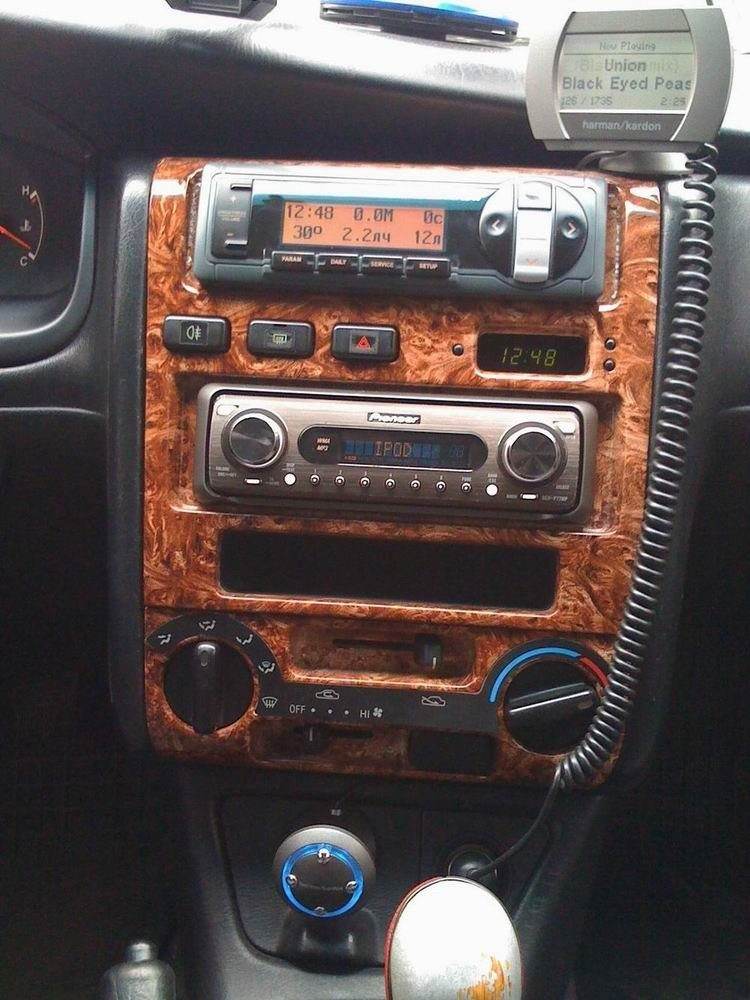

Saman писал(а):
... Если интересно, могу выложить фотки. Получилось прикольно и удобно, а главное все быстро читаемо, и наглядно.
Фотки завсегда приветствуются! Сам подумываю ставить БК, интересно посмотреть все варианты установки.

выкладываю, хотелось бы услышать комментарии...

а решетки куда дел? :(

Компьютер вмонтировал, в место воздуховодов центральной консоли, а сопло заделал, чтобы воздух не подавался, такая идея была давно, т.к. при некоторых режимах работы вентелятора, из центральных воздуховодов дул холодный поток воздуха, что по зиме очень раздражает, вот и решил их ликведировать совсем, перекрывание заглушек, не совсем спасало от холодного воздуха...
Выглядит прикольно!
Где взял такую рамку? Сам?
А на место "ниши", под проигрывателем, не пробовал никто вмонтировать? Войдет?
Дефлекторы не хотелось бы демонтировать, т.к. летом без потока холодного воздуха из кондея угореть можно, особенно задним пассажирам.

Inspek
Я ставил сабж в нишу под магнитолой, пришлось ее изнутри немного порезать, по бокам щели остались по 1-1,5 см.
Крепил на герметик. Фото нет и не будет, так как машина продана.
дефлекторы для меня не актуальны, т.к. кондюка у меня нет, а по зиме холод гонять не хочется, рамку заказывал у человека, пришлось ждать неделю, геморная процедура, подготовка, покраска, нанесение пленки, обтяжка, просушка, удаление лишнего, нанесение защитного лака, сушка...
