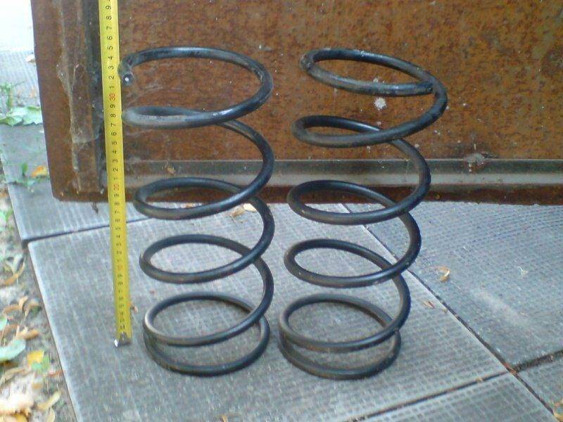

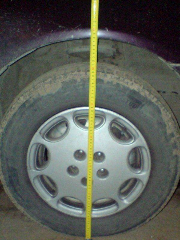

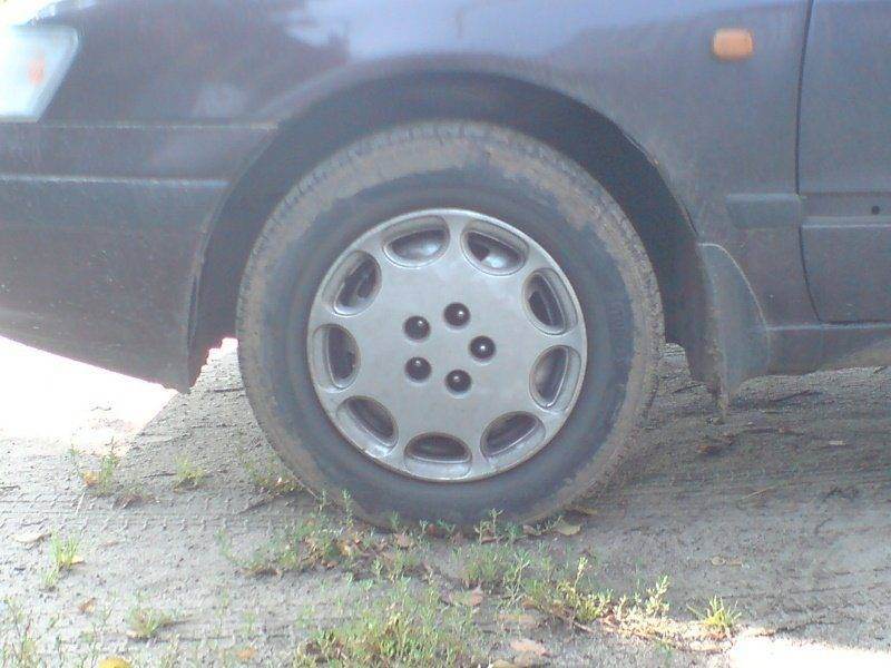

Flylo как ты просил:
Примерно так.JPG [ 172.08 КБ | Просмотров: 7413 ]
Резина 185.70.r14.jpg [ 163.75 КБ | Просмотров: 7457 ]
Справа 2х литровая,толщина витка 13,4 мм.Левая 1.6(родная),толщина витка 13 мм ровно.JPG
Справа 2х литровая,толщина витка 13,4 мм.Левая 1.6(родная),толщина витка 13 мм ровно.JPG [ 189.02 КБ | Просмотров: 7445 ]

MerTV спасибо за фото, а твои родные были на 7мь витков или тоже на 5?
Sport Wagon GLI 4a-fe LB
СообщениеДобавлено: Вт авг 18, 2009 11:42 pm
Родные были на 5 витков(одна из них на фото),но в свое время брал на разборке и 7ми витковые,вместе с аммортизаторами в сборе. Чуть поездил и поменял,показались очень жестко,и как оказалось витки между тобой терлись,видимо пробивало
Добавлено спустя 7 минут 57 секунд:
Весь прикол в том,что на разборке сами толком не могут сказать с какой машины стойки,лишь приблизительно. Сейчас стоят,как сказали,от 2хлитровой,брал тоже в сборе,разборные,на самих стойках маркером было написано: "ST 215",тоесть я так понимаю от двухлитровой Калдины с 215м кузовом.
