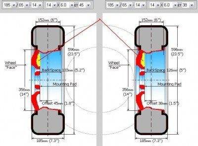

Dmitry_R
че то да, я стормозил,... от ЕТ место под ход суппорта не меняется
| Вложения: |
101.JPG [ 52.62 КБ | Просмотров: 5386 ]
