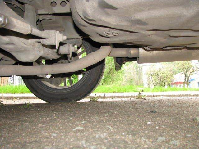

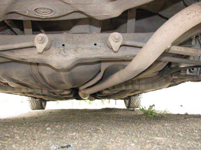

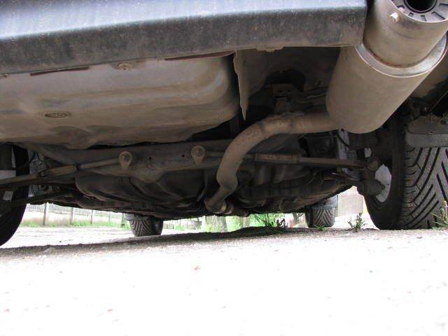

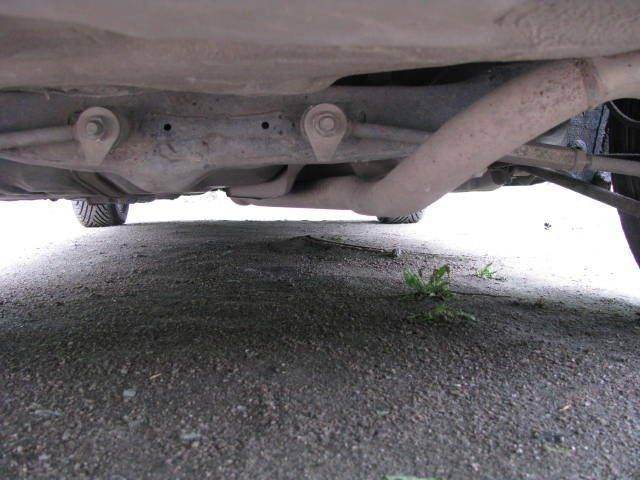

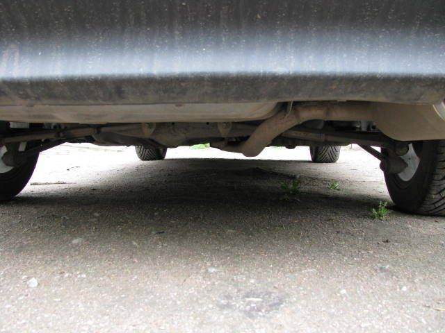

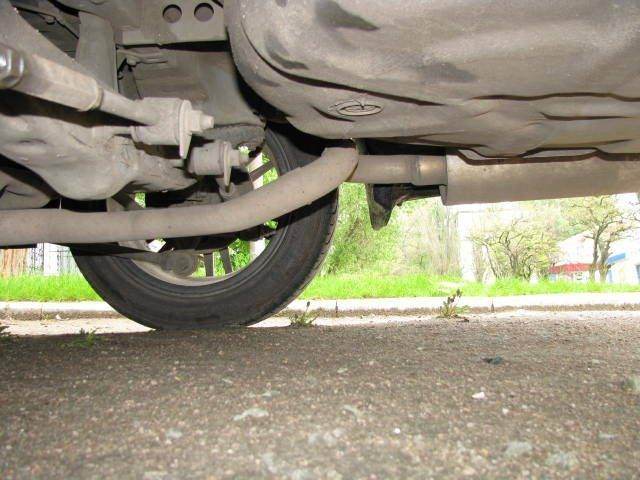

СообщениеДобавлено: Пт май 02, 2008 11:53 am
Если посмотреть на фотки, то видно что, резонаторы совсем не выступают, я трубу в районе задней оси, даже, можно ещё подымать.
IMG_0014.JPG [ 52.2 КБ | Просмотров: 8338 ]
IMG_0015.JPG [ 43.43 КБ | Просмотров: 8337 ]
IMG_0016.JPG [ 55.64 КБ | Просмотров: 8328 ]
IMG_0017.JPG [ 62.27 КБ | Просмотров: 8336 ]
IMG_0019.JPG [ 66.45 КБ | Просмотров: 8344 ]
СообщениеДобавлено: Пт май 02, 2008 12:48 pm
Зарегистрирован: Сб янв 26, 2008 8:47 pm
Сообщения: 205
Откуда: Киров
Зачетно сделано!!! У тебя весь выпуск переварен, и банка спортивная. А на родном труба сразу вниз уходит :(

СообщениеДобавлено: Пт май 02, 2008 1:49 pm
При желании и на родном, "поправить" не сложно!
Я же говорю, болгарка и сварочный аппарат.

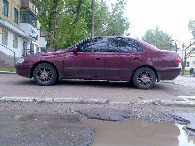

Добавлено спустя 11 минут 47 секунд:
Кстати, пружины полностью родные ещё с завода, никакие не усиленные. Диски 15, резина 195/55 (низкая)
Клиренса, выше крыши. Зад ни капли "не упавший".
