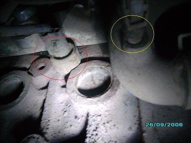

то, что это ДД- точно. сегодня слазил посмотрел у себя, именно там он и стоит.
а вот подключен или нет, это другой вопрос.
Денис
СообщениеДобавлено: Вт авг 25, 2009 10:00 pm
можно фото?
МОжет мне показалось, но на фото БГ, ДД очень смахивает на фишку от управления заслонками:)

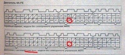

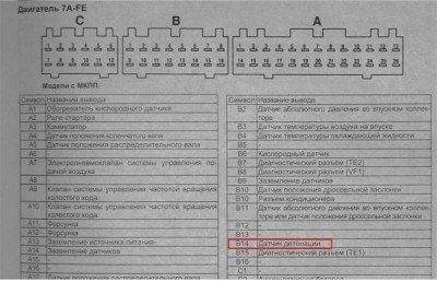

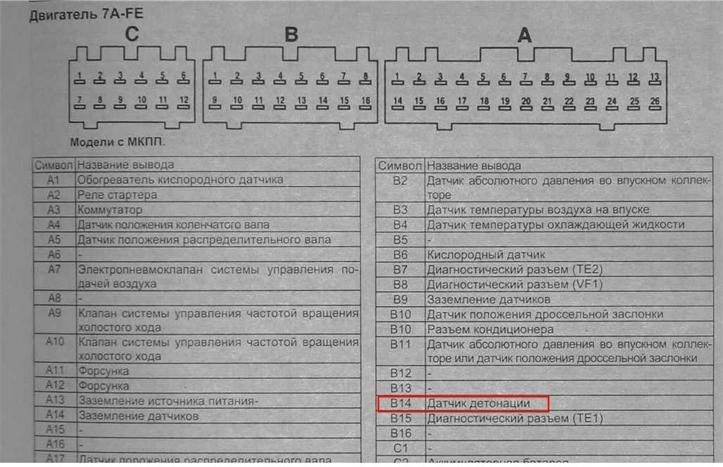

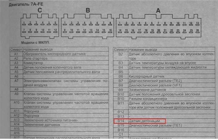

Пока БГ предположил, что это может быть, а что стоит и подключено неизвестно
Картинка из букваря :)
7A.JPG [ 64.51 КБ | Просмотров: 7191 ]

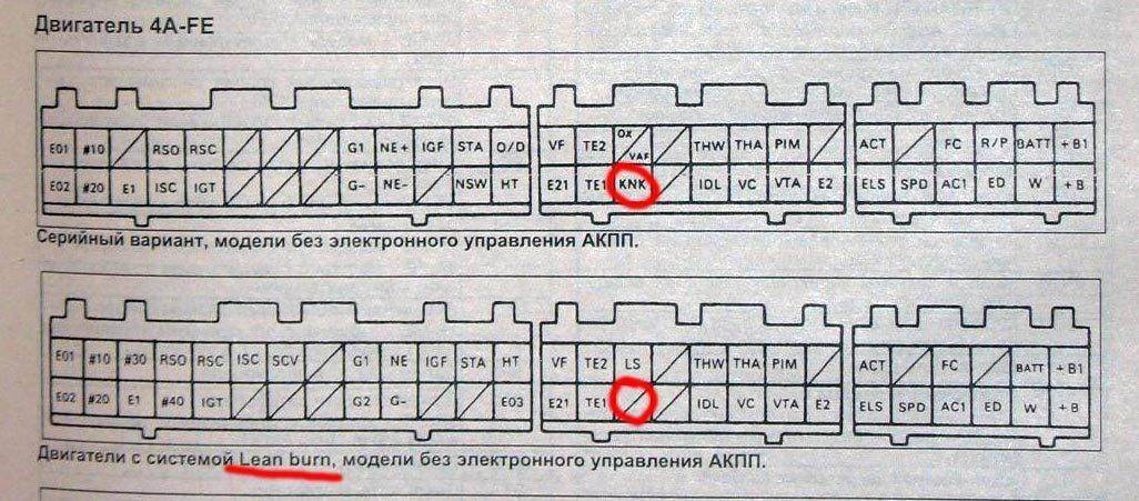

СообщениеДобавлено: Ср авг 26, 2009 11:22 am
sedoy2000
Ну на 7а вопрос остается открытым, а вот на 4а
141_1.jpg [ 150.05 КБ | Просмотров: 7183 ]

Уважаемые клубни, данные из букваря подтверждены практикой...
4А ФЕ ЛБ не имеет дд..... 7А ФЕ и 4А ФЕ ст. имеют ДД....Думаю на этом можно эти очевидные факты больше не поднимать.....
Кроме того минусовой УОЗ возникает как на 7а фе так и на 4 а фе лб, следовательно дд сдесь не причом, это очевидно....
Я вот задумался над чем......Это проделки мозгов, но почему?Что у всех мозги(японские) испортились- неповерю никогда.
Одна версия -невозможность управления оборотами в опр. допусках кхх...... :shock:

На 4а "вместо" ДД используеться датчик CPS
В камере сгорания цилиндра №1 установлен датчик давления (CPS).
На 7а LB тоже такой датчик есть.
Про датчик СPS на 7а
Уже где-то встречалось что японцы на своих машинах для японии
ставили систему лб с датчиком срs в 1 цилиндре и с обычным лямда зондом, а на европу делали с датчиком обеднённой смеси и без датчика cps////////. Так вот у БГ европейка и у тебя и у меня европейка......

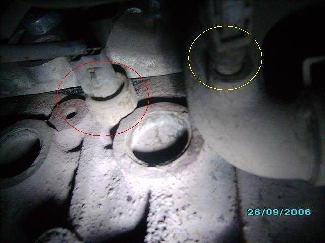

как обещал выкладываю фото ДД, отмечен красным.
показометр на приборку - желтым.
IMG_00777.JPG [ 68.65 КБ | Просмотров: 7181 ]

den732, а двигатель какой?
СообщениеДобавлено: Ср авг 26, 2009 9:55 pm
Сообщения: 459
Откуда: Йошкар-Ола
4a-fe std
Денис
