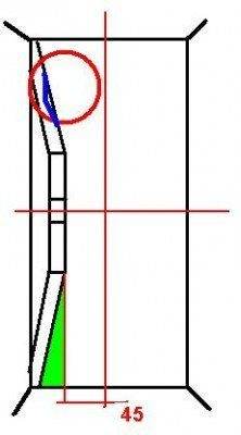

У меня схожая проблемка, взял у друга диски R14, стояли на Toyota Camry/Vista
вылет 45, 5*100, .. но полуилась проблема, - передние колеса при установле не крутяткя, т.к. упираются в суппорт, на рис. зеленая область - не хватает под ход суппорта.
Появилась идея подточить передние диски в местах показанные синим цветом, советовался с друзями - кто то так у себя делал - все ок. Как думаете стоит точить? или проставку поставить?
av.JPG [ 11.9 КБ | Просмотров: 6435 ]

Ты ничего не путаешь? 45 вылет отлично встает на Каришку... У меня самого стоят 45го вылета..

неа, :( сам удивился.. почему не подходят, там "спицы диска" какие-то специфичные, - утопленные дугой внутрь, как-то вот так:

У меня была такая же проблема. Только я не стал точить диски а чуть-чуть подточил скобу суппорта которая и упиралась в диск .( максимум на миллиметр -роли никакой не играет). Зашкурил,закрасил- не видно что и подтачивал).Думал при замене передних тормозных колодок выплывет эта же проблема-но все обошлось) нигде не цепляет. Как на летнюю перешел так и езжу -все нормально! А подтачивать диски мне не советовали -был и такой вариант!
