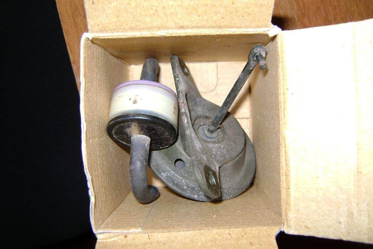

Fidel,посылочка отправлена,жди. :wink:
DSC01768.JPG [ 129.93 КБ | Просмотров: 21727 ]

СообщениеДобавлено: Пт сен 11, 2009 4:09 pm
Усё ясно.
Дядина не подойдёт.
Есть два типа привода этих злополучных заслонок...
СообщениеДобавлено: Пт сен 11, 2009 4:15 pm
Сообщения: 2980
Репутация: 187 [ ? ]
То, что она не такая по креплению, меня не пугает - закреплю. Думаю, что более важно - ход штока, жесткость пружины внутри и объем камеры, чтобы согласовать его с ресивером. Шток там такой же вроде, так что переделывать рычаг на оси заслонок не придется. Если вдруг так случиться, что она действительно не подойдет - не буду собакой на сене - отошлю нуждающимся и обязательно отпишусь.
