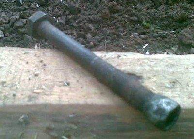

когда я менял прокладку ГБЦ то пришлось изобрести ключик: взял накидной 12ти (пардон) гранный ключ отрезал и приварил к болту... получился вот такой девайс:
Фото008.jpg [ 21.49 КБ | Просмотров: 12442 ]
пусто пусто
Последний раз редактировалось Николаи4 Пн сен 14, 2009 6:58 am, всего редактировалось 1 раз.
СообщениеДобавлено: Вс сен 13, 2009 6:55 pm
Николаи4 а на фига такой 8ми граный девайс?

А насчет звездочки,там обычная головка 12ти граная,только длинная. Купи отдельно,рублей 100 стоит.
