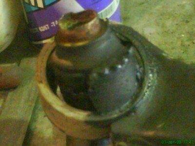

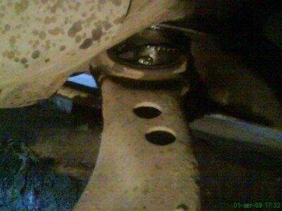

СообщениеДобавлено: Сб авг 01, 2009 8:49 pm
Сообщения: 1151
пипец сегодня разобрал,снял рычаг у меня сайленб
просто вывалился фото выложу отдал токарю он мне запресовал их и все поставил только с левой стороны закис болт передний пришлось болгаркой резать!! :)
