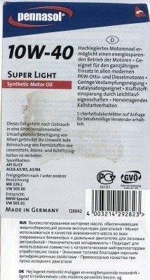

Никто не сталкивался с таким? Комментарии.
img003.jpg [ 495 КБ | Просмотров: 4213 ]

Обнадеживает нераспостраненность торговой марки, а надпись "10W40 Супер-легкое Синтетическое моторное масло" - веселит.
Первый раз увидел в году эдак 97. Лил его в Сиерру. Потом исчезло. Сейчас опять появилось, но уже с другими этикетками и в других канистрочках.
веселит.
Тоесть применять при плохом настроении? :D
