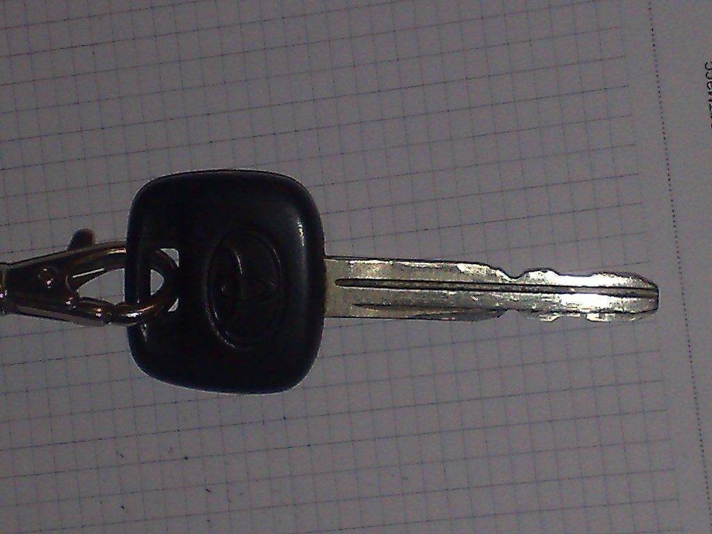

СообщениеДобавлено: Чт сен 24, 2009 12:05 am
Да не, непохоже на переделку, мозги без иммобилайзера, машина официальной поставки для стран СНГ (данные Экзиста).
Можешь ключ зажигания сфотографировать?

СообщениеДобавлено: Чт сен 24, 2009 12:48 am
Фото ключа надо, чтобы видно было, есть ли чип в его головке.
А ещё можно бы VIN, в личку, если "светить" не хочешь.

СообщениеДобавлено: Чт сен 24, 2009 8:49 pm
Зарегистрирован: Сб сен 19, 2009 4:56 pm
Сообщения: 23
Откуда: Можайск
[/img]
Комментарий к файлу: мой ключ
ABCD0002.JPG [ 112.76 КБ | Просмотров: 1934 ]

СообщениеДобавлено: Чт сен 24, 2009 8:52 pm
похож на безчиповый.
самое толстое место пластмаски, меньше 12,5мм?
СообщениеДобавлено: Чт сен 24, 2009 8:56 pm
Сообщения: 23
Откуда: Можайск
да, меньше
Carina e, 97г., 1,6 4AFE Wagon
СообщениеДобавлено: Чт сен 24, 2009 8:57 pm
если намного меньше значит нет чипа, так откуда ты взял что у тебя есть иммо?
