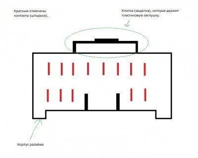

Господа, можнет кто знает, где находится диагностический разъём на праворукой Caldina, 2000 г.в., двиг. 3S-FE? Звонил знакомый, захотел продиагносцировать свой машинку (погчитав форум, по моей рекомендации). Так вот, я спросил (не знаю с чего), где там у него разъём. Он говорит, что что-то не видит под капотом (хотя, была у него предыдущая машина, и тоже caldina, но 98 г.в., так там разъём он видел под капотом.). Неужиле в этой (2000 г.в.) разъём OBD2?

Сам сегодня посмотрел под торпедой (т.е. с правой стороны, под рулём). Увидел разъём. Но он совсем не похож на OBD II (OBD II трапецивидный же???). А тот разъём, который я увидел, похож на прямоугольный. Разъём синего цвета, закрыт был пластиковой заглушкой (на заглушке цыфры 998...), колодка разъёма нигде не прикручена, отходит от какого-то жгута с проводами. В два ряда торчат плоские контакты (контакты похожы на разъём IDE как у старых CD/DVD-ROM, только чуть крупнее). Расположены в 2 ряда, в первом ряду 8 контактов, во втором сначала 3 контакта, потом нет контактов, потом 2 контакта (чуть позже нарисую, как смогу, вид разъёма). Может я и товарищ не тот разъём нашли??? Или это тойотовская фишка.
Кстати, caldina в 21-м кузове (ST210-4038571).
Моя машинка toyota ipsum 1999 г.в. Двигатель 3S-FE. Машина в одних руках с 2004 года (как была растоможена в РФ).
СообщениеДобавлено: Вт сен 29, 2009 7:47 pm
Разъем OBDII, он же DLC3

Нарисовал схематично как выглядит разъём, который был закрыт пластиковой заглушкой. Явно не OBD, но и разъём OBD не нашел. Может не там искал (искали)?
Комментарий к файлу: странный разъём...
