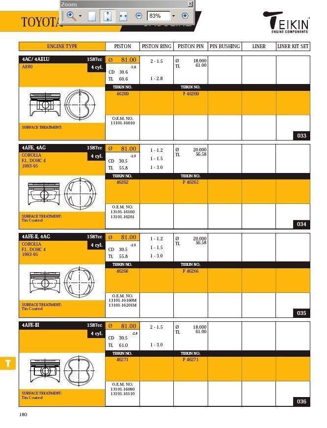

не запомнил
TEIKIN?
Точно! Где нарыл? Что об них знаешь? :)
СообщениеДобавлено: Вт окт 06, 2009 11:48 am
Если свои поршня говно,то на себе попробую. Да и фигли пробовать,если люди ездя
Это твои слова:)
Их большинство ставят:)
Тут есть каталог http://www.125rus.ru/catalogs/17-katalo ... sk-13.html
У меня есть 12 выпуск, но отправить могу только вечером.
Добавлено спустя 7 минут 50 секунд:
Обрати внимание на разные размеры пальцев
teikin.jpg [ 143.03 КБ | Просмотров: 13468 ]
