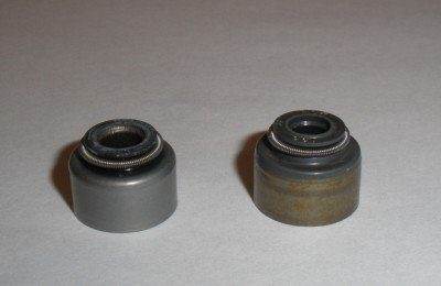

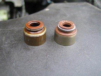

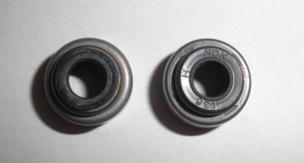

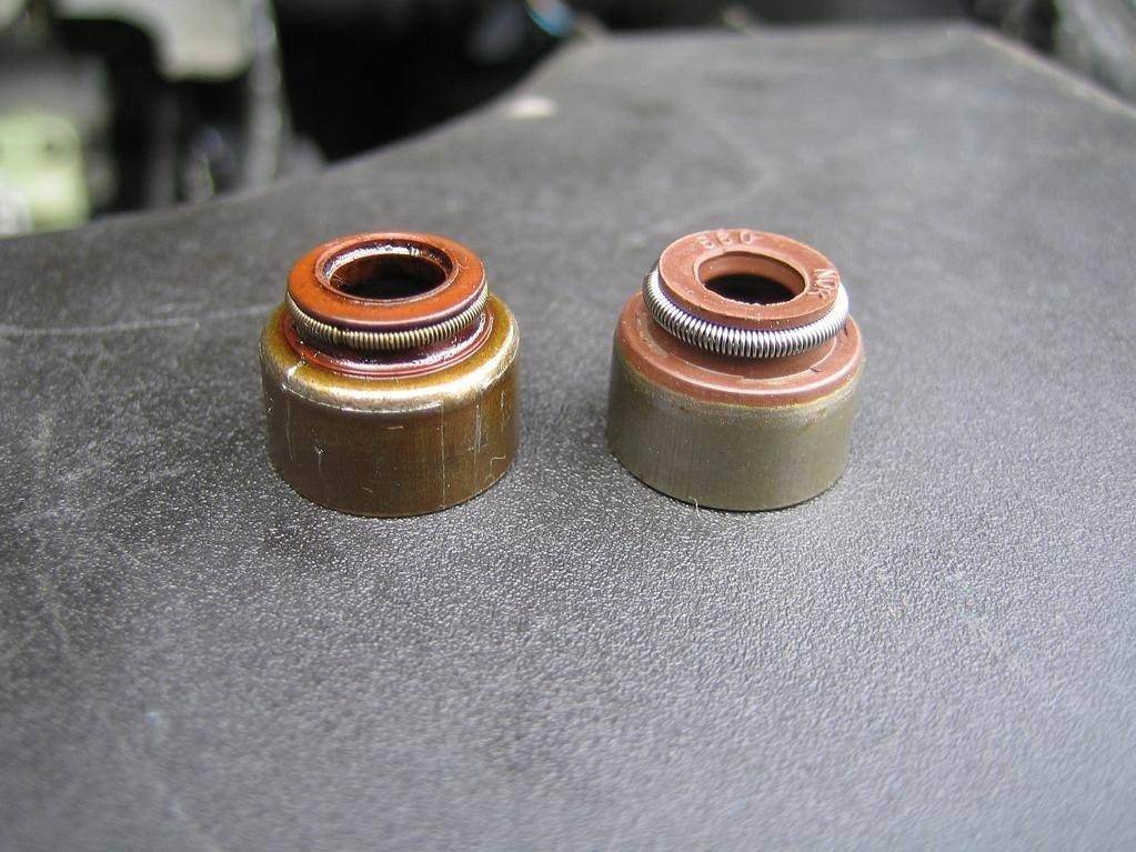

Primo4ka_78 писал(а):
Я уже предпологал что это голимый Китай, подделка. Теперь это подтверждаю.
Похоже, я тоже попал. Уже писАл по поводу вроде прекратившегося сразу после замены колпачков жора масла, который затем начал прогрессировать. Грешил тогда на масло ZIC ( http://carina-e.ru/viewtopic.php?p=126683#126683 ). Теперь, когда движок доедает на долив уже четвёртый( :!: ) литр масла "Toyota SL 5W30", при пробеге с момента его замены менее 4 тыков, приходится крепко задуматься (раньше на 10 тыков уходило меньше 2-х литров). Похоже, дело было не в масле, а всё же в колпачках, которые поначалу сдержали-таки его расход, будучи новыми, хоть и не оригинальными. Хватило их примерно на 2000-3000 км. Аппетит движка растёт угрожающими темпами. Вот фото "преступников". Слева - родные, снятые с движка, справа - новые, из Экзиста. Новые какие-то неряшливые, с облоем и заусенцами на резине (особенно выпускной). Были у меня сомнения по поводу качества, но всё же поставил. Теперь жалею о потраченных деньгах и времени. Enakin где-то поаккуратнее колпачки нарыл http://carina-e.ru/viewtopic.php?p=119143#119143 .
Выпускные.JPG [ 105.62 КБ | Просмотров: 15912 ]
Впускные.JPG [ 121.53 КБ | Просмотров: 15917 ]
СообщениеДобавлено: Вс окт 25, 2009 8:59 pm
Сообщения: 365
Откуда: г.Тверь
Кто, что думает о такой фирме victor reinz (меняю второй раз колпочки, первые были якобы оригинал с exist) хочу ставить их.
СообщениеДобавлено: Пн окт 26, 2009 9:57 am
Сообщения: 1733
Неряшливые, НО (всегда это е...ное НО, в каждом выборе присутствует оно :wink: ) у Vitkа они ващето вроде как именно такие какие должны быть и надпись и цвет. Продай :D
Кстати если условно взять твои за именно "оригинально качественные" и сравнить с моими например и еще ссылкой "о подделках" то видно твои по технологии, всякими вот этим кромкам и т.п. больше соотв. оригинальности. Особенно если посмотреть на мои впускные (серые). :wink:

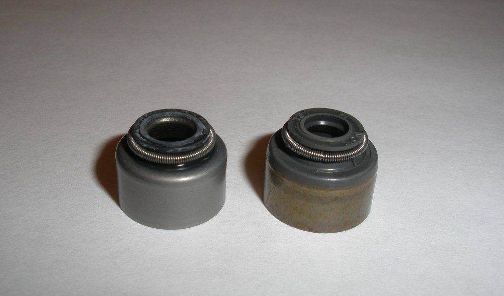

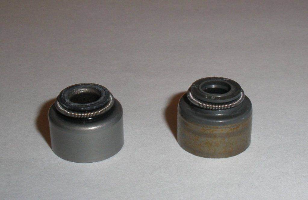

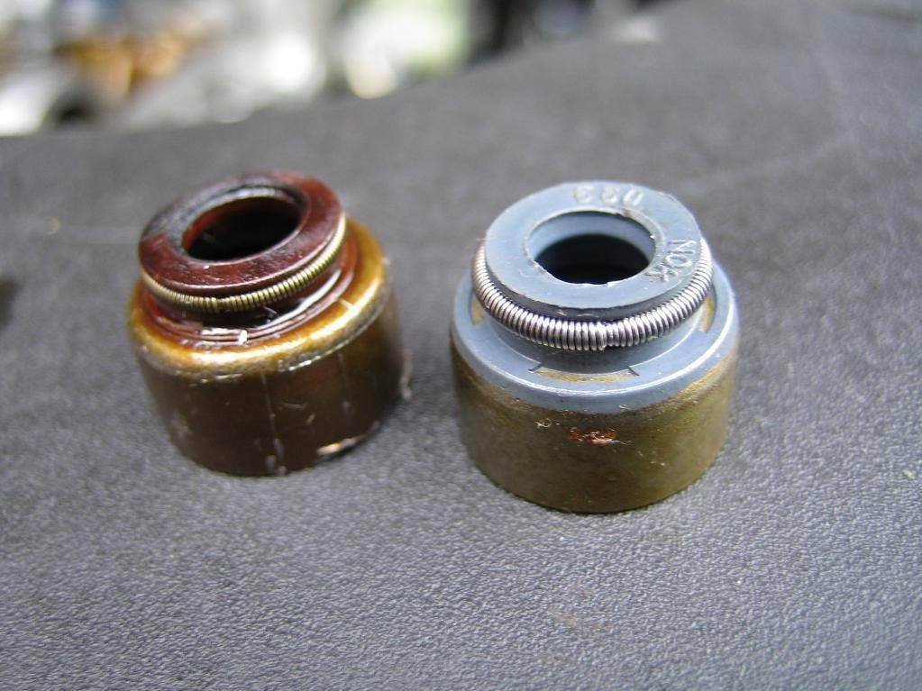

СообщениеДобавлено: Пн окт 26, 2009 7:58 pm
Это оригинальные колпачки
PA263055.JPG [ 195.48 КБ | Просмотров: 15923 ]
PA263057.JPG [ 211.2 КБ | Просмотров: 15918 ]
PA263056.JPG [ 264.94 КБ | Просмотров: 15943 ]
СообщениеДобавлено: Пн окт 26, 2009 9:56 pm
Сообщения: 1733
Блин, ну терь я точно запутался, буду ждать Vitkа и его тестов. А у тебя Виктор77 что после замены, извини не читал.
СообщениеДобавлено: Вт окт 27, 2009 12:36 am
Зарегистрирован: Вс сен 28, 2008 11:54 am
Сообщения: 198
Откуда: г.ХИМКИ, МО
У 'Виктор77' на фото действительно ОРИГИНАЛ!!!!! такие себе поставил и забыл вообще про масло. Каюсь, давно не проверял уровень, потому что не уходит. И труба чистая выхлопная :roll:

СообщениеДобавлено: Вт окт 27, 2009 12:47 am
Где брал-то?
СообщениеДобавлено: Вт окт 27, 2009 1:14 am
Enakin писал(а):
что после замены
Еще не менял.
Vitek писал(а):
Где брал-то?
В палатке около Варшавского ТЦ у проверенных ребят.

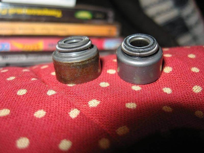

Такие колпачки как у вите на фотке лежали у меня в комплекте прокладок на ДВС оригинал)
СообщениеДобавлено: Вт окт 27, 2009 11:58 am
Зарегистрирован: Вс ноя 23, 2008 7:56 pm
Сообщения: 375
Откуда: Брянск
Мне пришли все вот такие, только резина была желто-красная
t_pa263055_221.jpg [8.94 КБ]
Carina e 1996г 7a-fe 1,8л 107л/с Хэтчбэк
