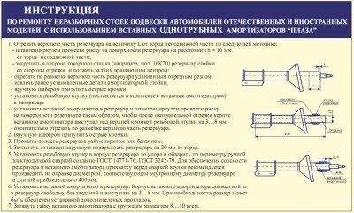

Подскажите, как быть с ПЛАЗОЙ, я смогу их поставить в неразборные стойки.
Просто вопрос актуальный, машина разобрана, хочу поменять.
Что думаете о стойках МОНРО?
СообщениеДобавлено: Чт окт 15, 2009 6:00 am
ПЛАЗА ставится в неразборные стойки,но нужно болгаркой поработать и сваркой

MerTV
Не мог бы ты в кратце описать процес с болгаркой и сваркой?
Понимаю, что отрезать нужно сверху около 8мм, что бы достать картридж, а вот что варить? Для сварки есть в комплекте? или вытачивать придеться?

XaMillion писал(а):
MerTV
Вот тут написано, в конце:
http://plaza.spb.ru/plaza_2009.pdf
plaza.JPG [ 172.22 КБ | Просмотров: 6023 ]
С уважением, Дмитрий.
corona-club.ru ДиМон

maddmr
Спасибо, все понял.
Ну, что я готов заказывать Плазу. Если по времени это не затянеться то я подписываюсь на 4шт. перед+зад.
Правда если по времени долго, то придеться купить KYB.
